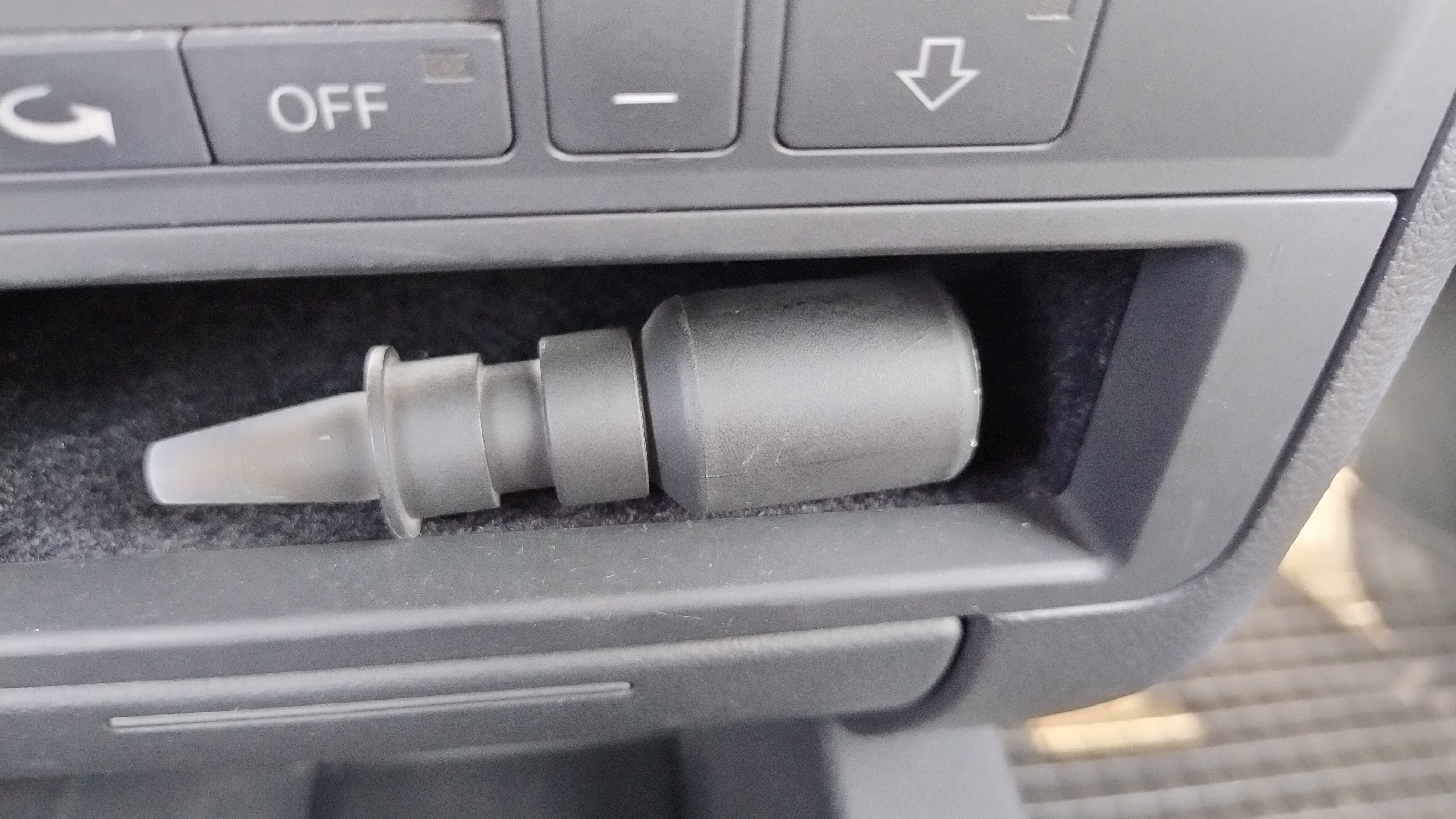

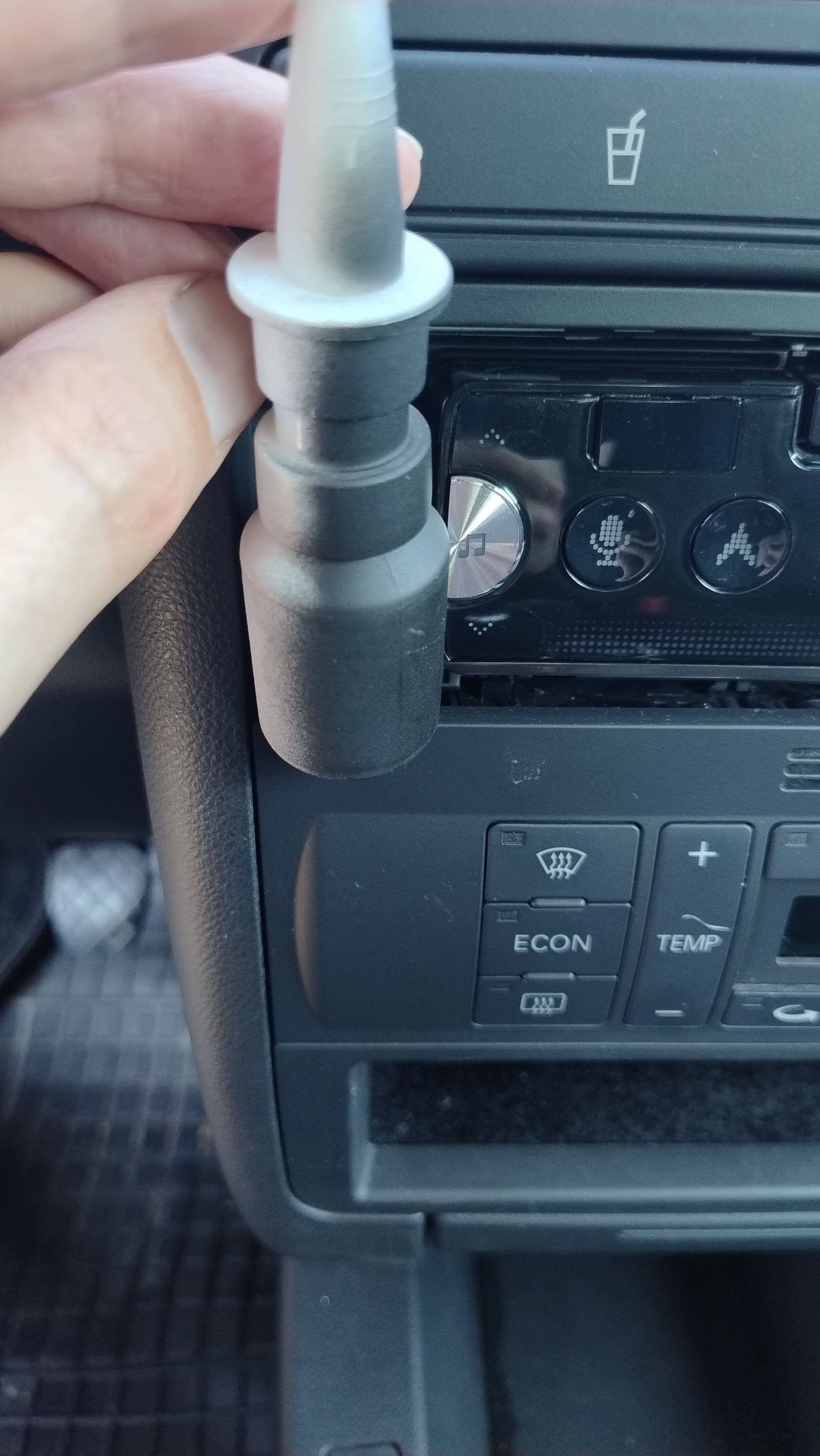

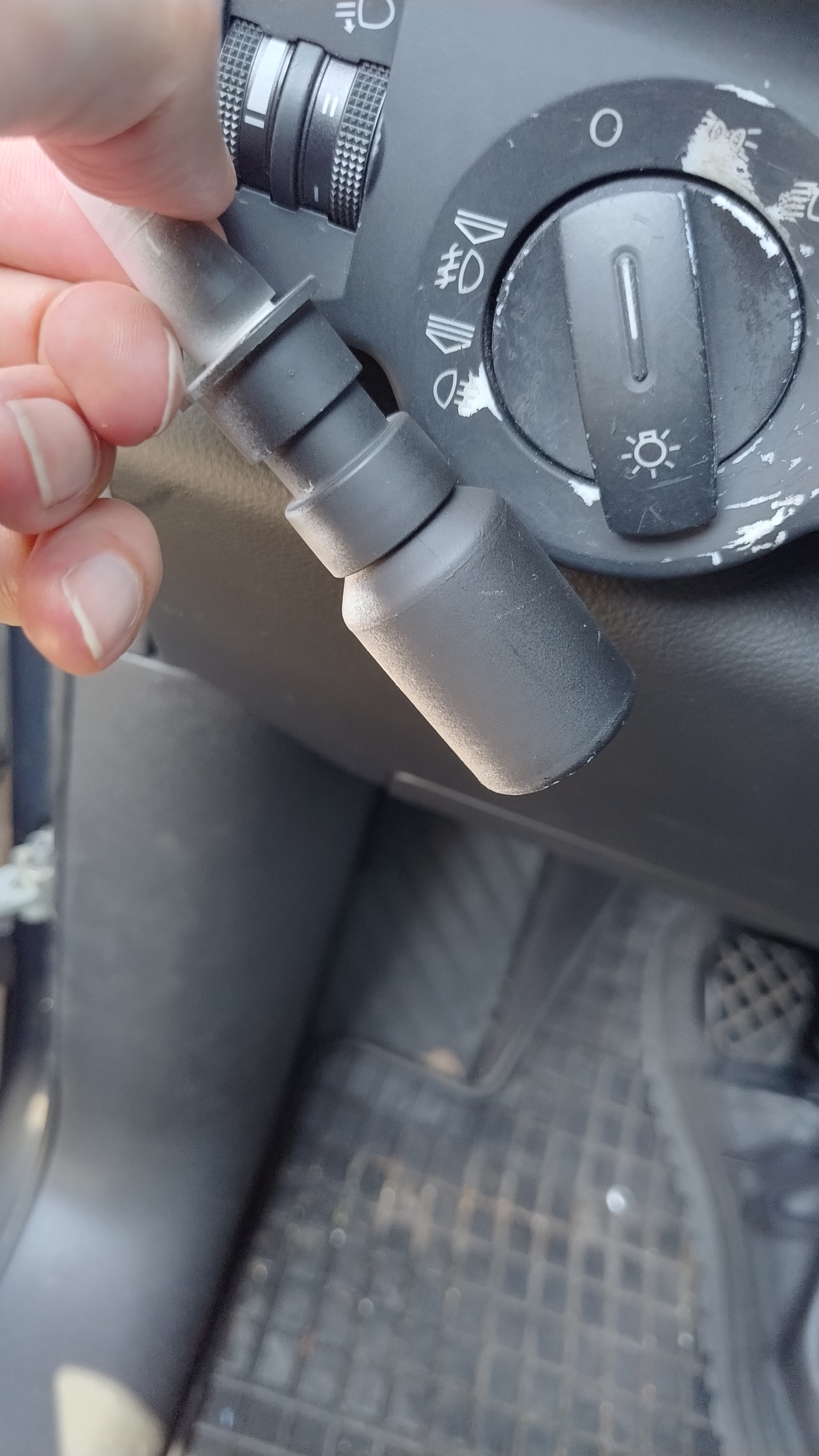

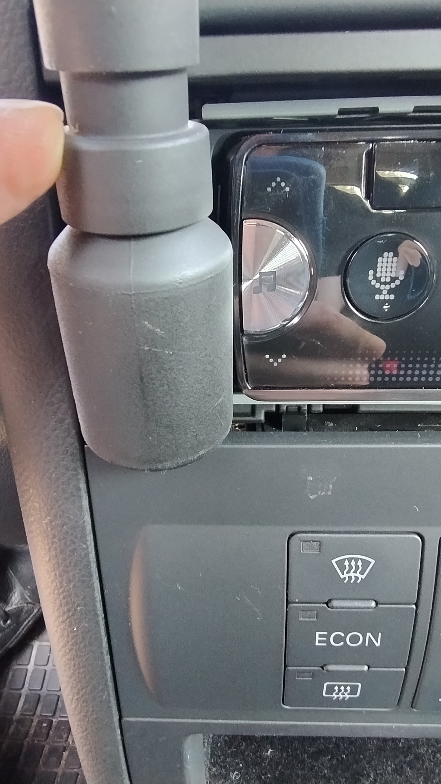

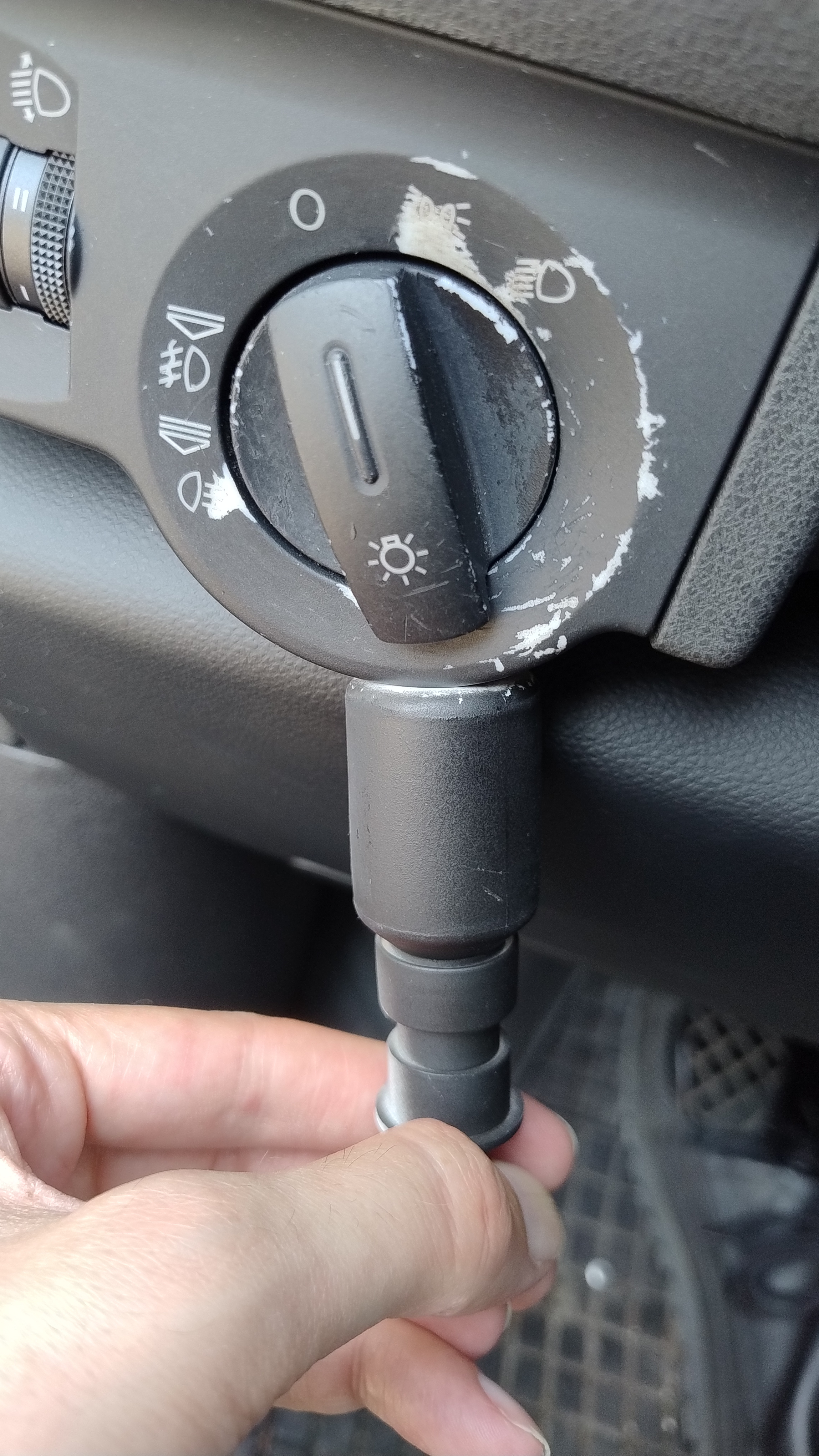

Ik heb een test gedaan, maar helaas was ik niet zo slim om een vlak oppervlak te gebruiken..
Maar ik vind het zelf goed genoeg. Het komt heel erg dichtbij. Misschien reflecteert het iets makkelijker. Zo zag ik dat er op de eerste foto's wat rood in de coating reflecteert van buiten de auto. Toen ik de autodeur wat dicht heb gedaan werd de gelijkenis groter.
Mogelijk is dat het 'rubber'effect wat deze coating mist en dus ondanks de matheid toch iets meer reflecteert.
Maar ik staak mijn zoektocht, ik begrijp dat mensen vinden dat dit goed genoeg is.
Ik hoop binnenkort een beter voorbeeld te hebben, maar dat zal helaas nog wel even duren

Ik had er wat primer onder moeten doen..
Als ik met mijn nagel over het busje kras, dan komen er wel stukjes af. Maar de 'kraag' er boven geeft alleen strepen en blijft goed zitten.
Dus verschil in plastic doet iets, want die kraag heeft iets minder coating dan het busje zelf.
Ik las dat mensen heel tevreden zijn met de krasbestendigheid, maar misschien hebben zij wel primer gebruikt, op andere ondergrond en veel meer lagen toegepast.

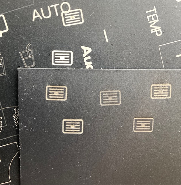

Update verf,
Heb ook die krylon verf geprobeerd.
De kleur en matheid komen wel goed in de buurt. Echter na diverse test laser runs bleek deze lak niet echt goed hierop te reageren. In ieder geval niet met de laser die ik gebruik.
Op de foto zie je de verschillen duidelijk terug.
De onderste zijn van deze lak. Brand niet echt strak weg, kartelig en verbrand. De lak die ik nu zelf gebruik geeft een veel strakker resultaat.
