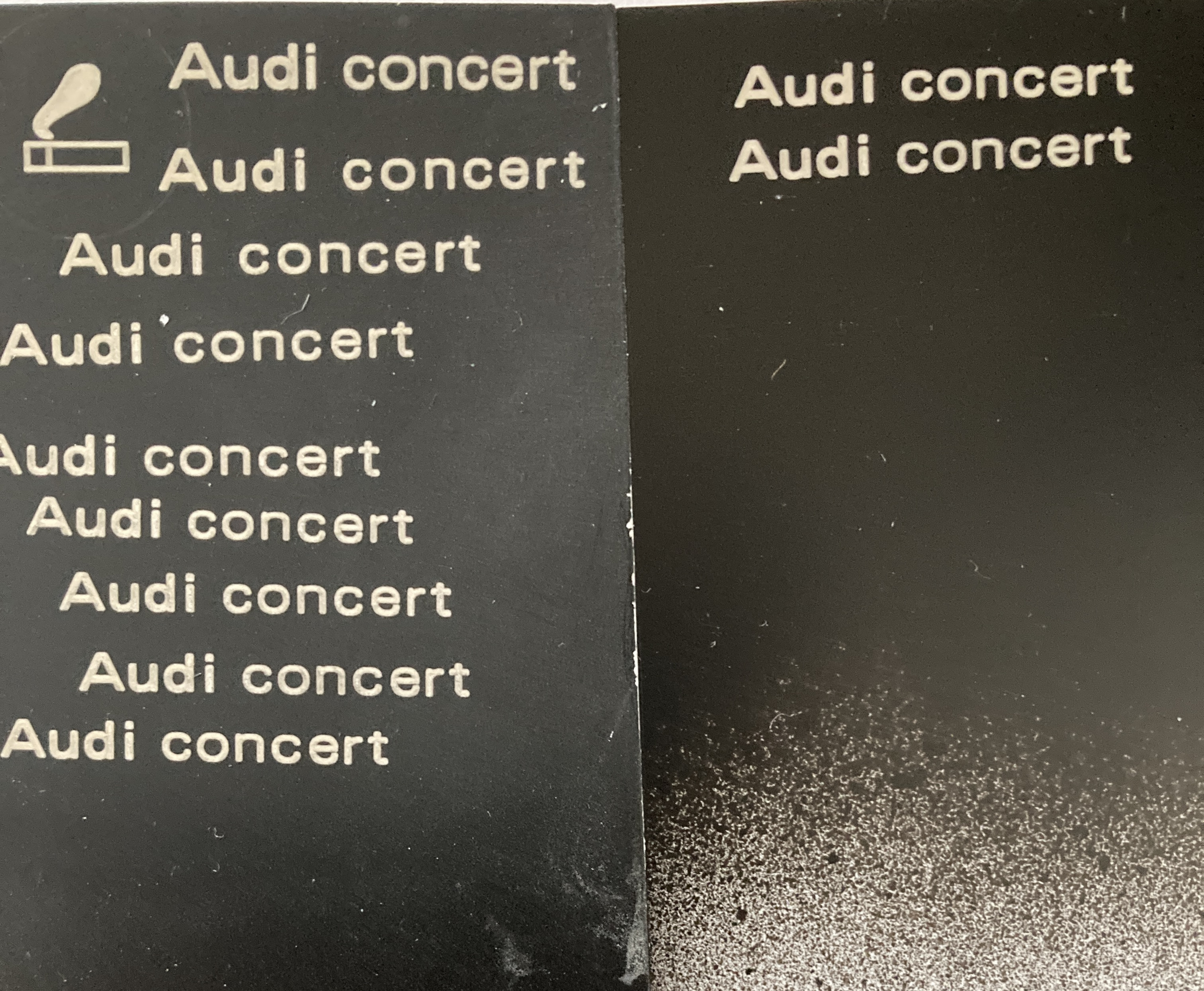

Ik kan niet zeggen of het helemaal niet kan met deze lak.
Er bestaan diverse typen lasers, wellicht is er een ander type laser waarbij het graveren in deze lak wel zou kunnen lukken.
Helaas zijn dat dan vaak wat flink duurdere machines. Voor hobby gebruik niet haalbaar.
Om het een wat mattere look te geven is het mogelijk er een matte blanke lak over te zetten. Hierdoor is het wat minder intensief zwart.
Heb wel een transparante lak gevonden die het soft gevoel zou moeten kunnen herstellen. Niet geprobeerd, erg prijzig.

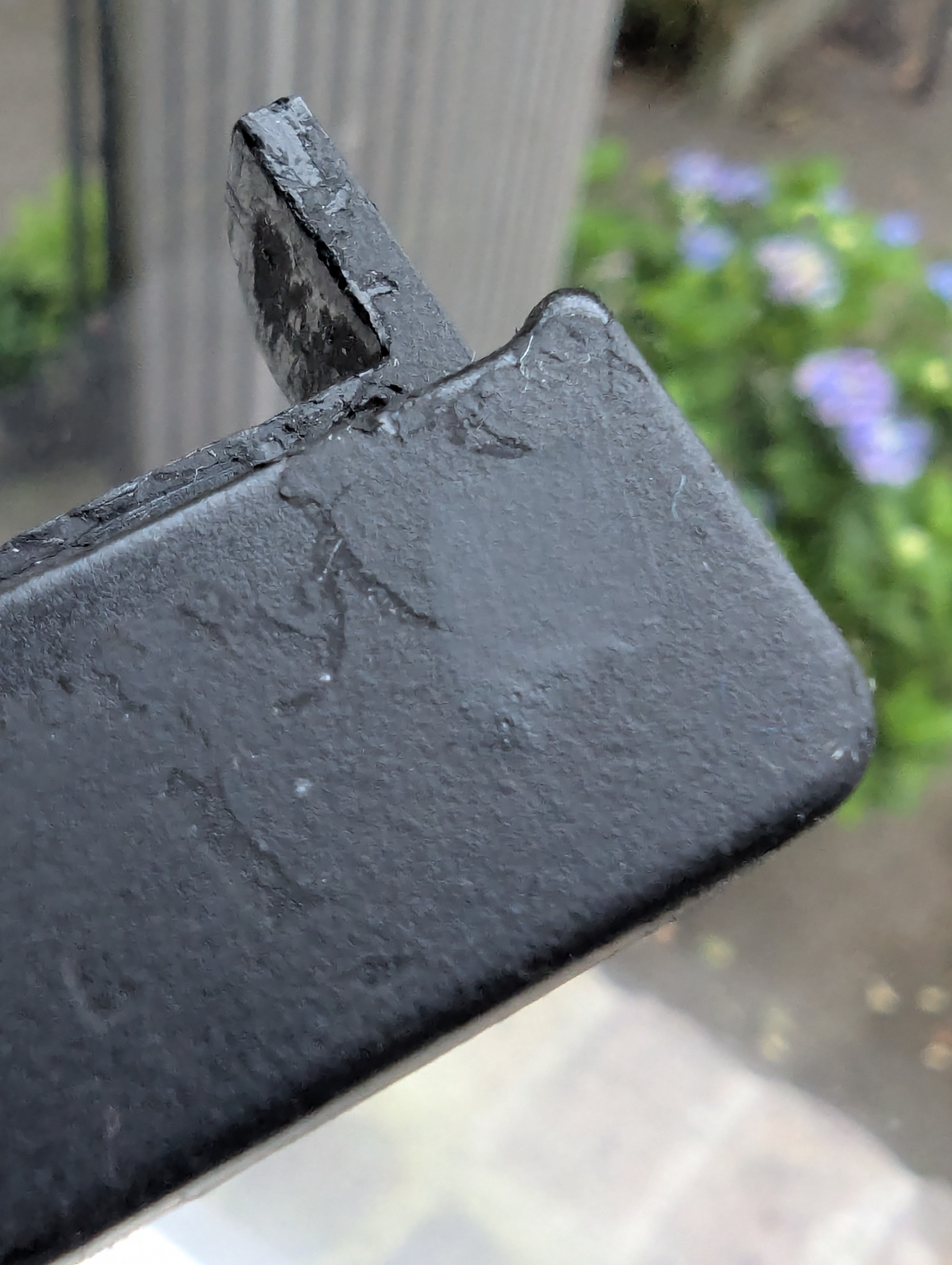

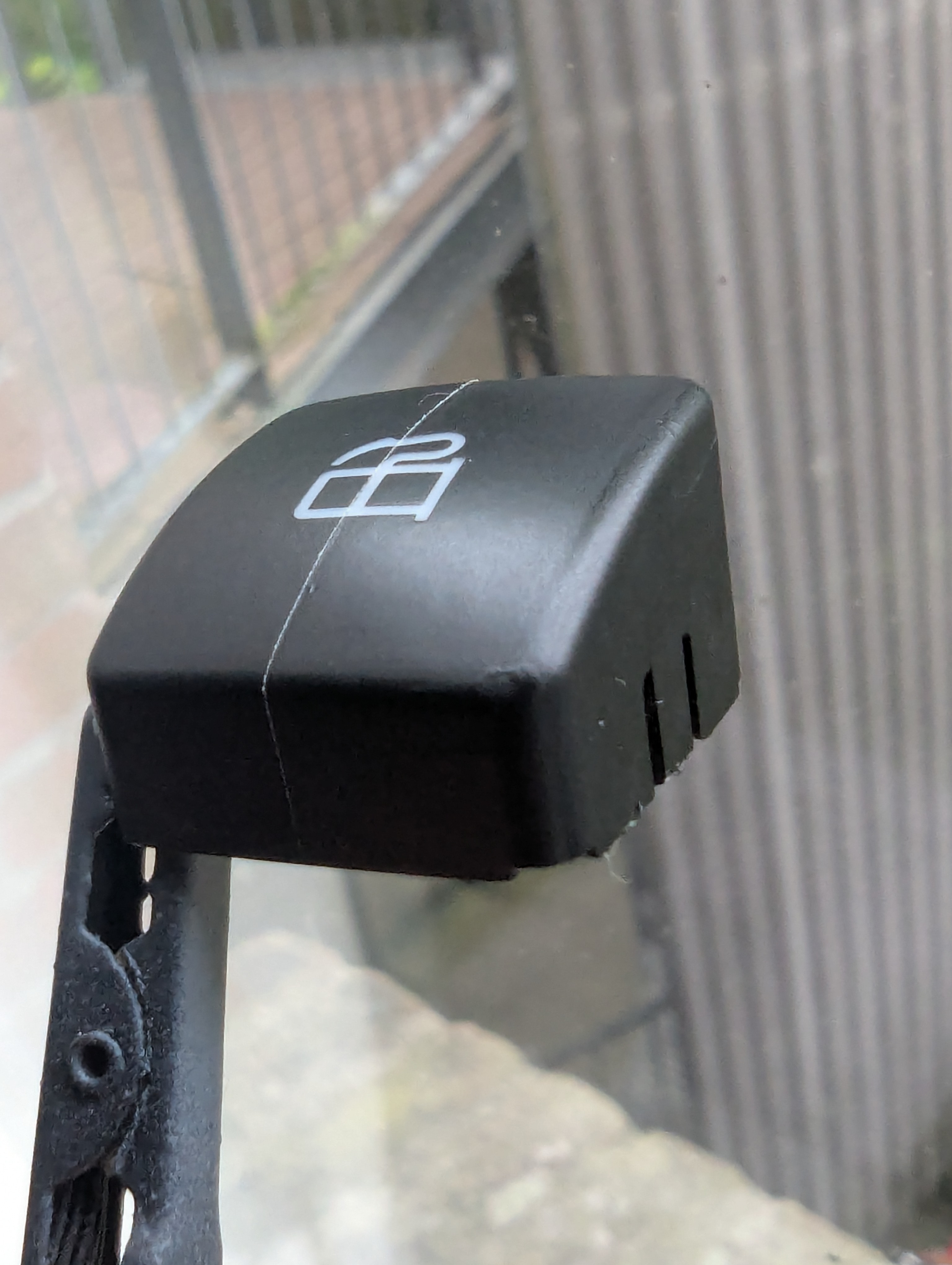

Heb een matte lak laag (links in foto) over de zwarte kunststof lak gezet, dan lijkt het al heel anders qua kleur.
De gevoeligheid voor krasjes neemt wel toe.
Wellicht dat een 2k lak nog wat minder gevoelig is.

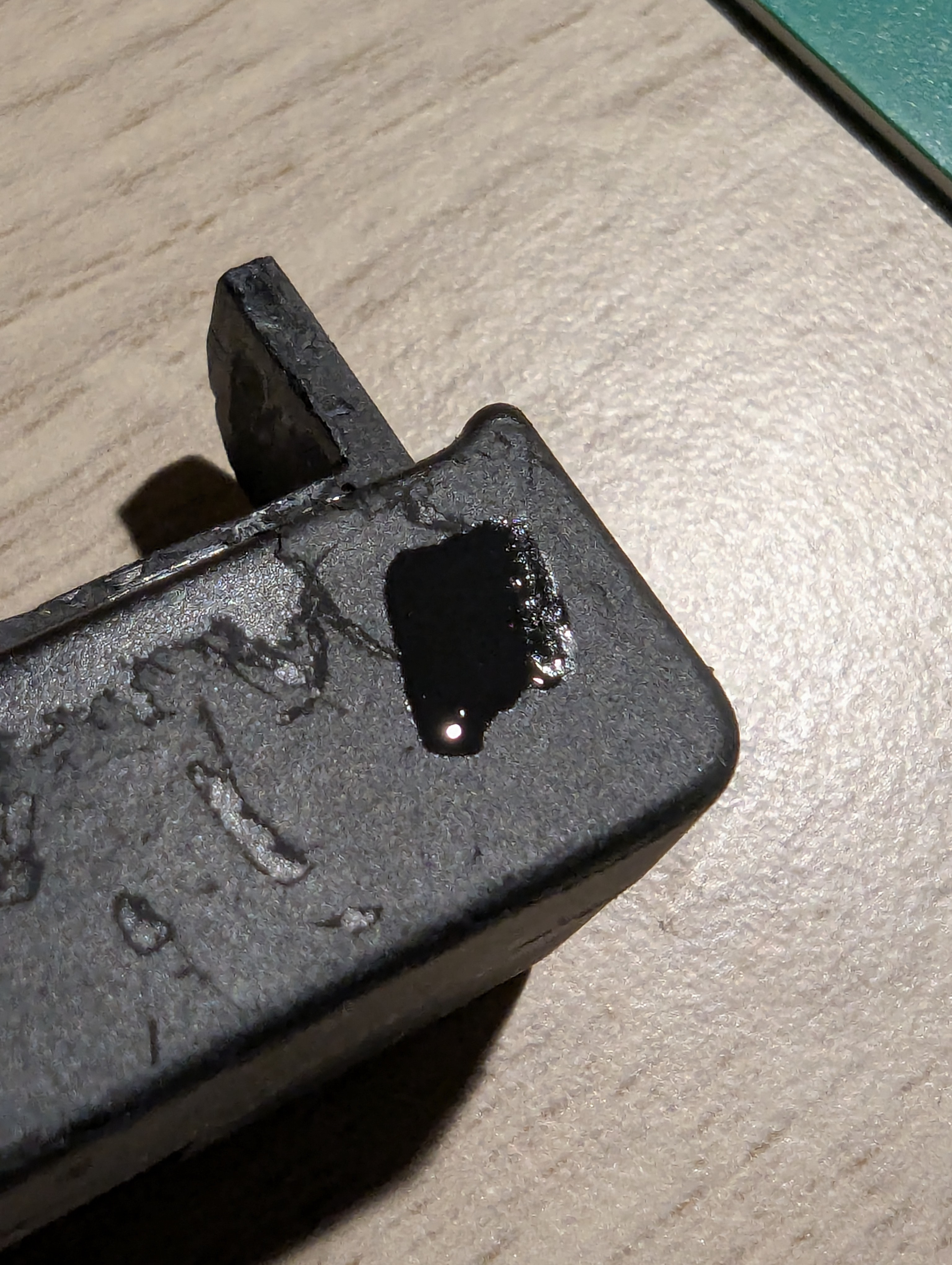

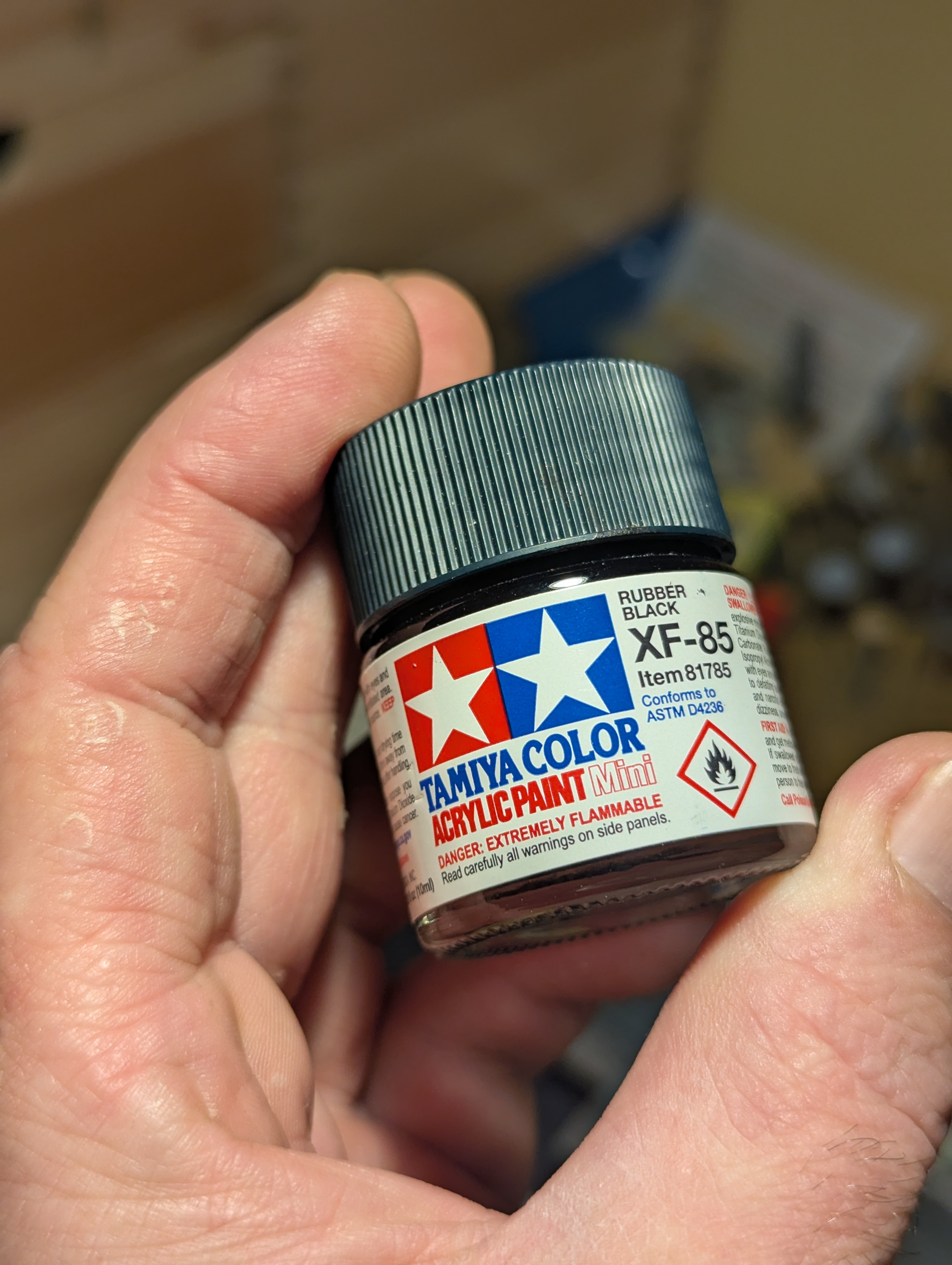

Ook geprobeerd met Tamya XF-85. Tankklep dopje is geen softlack. Hoekje aangestipt, daarna half gevernist. Kleur wordt veel beter na de vernis.

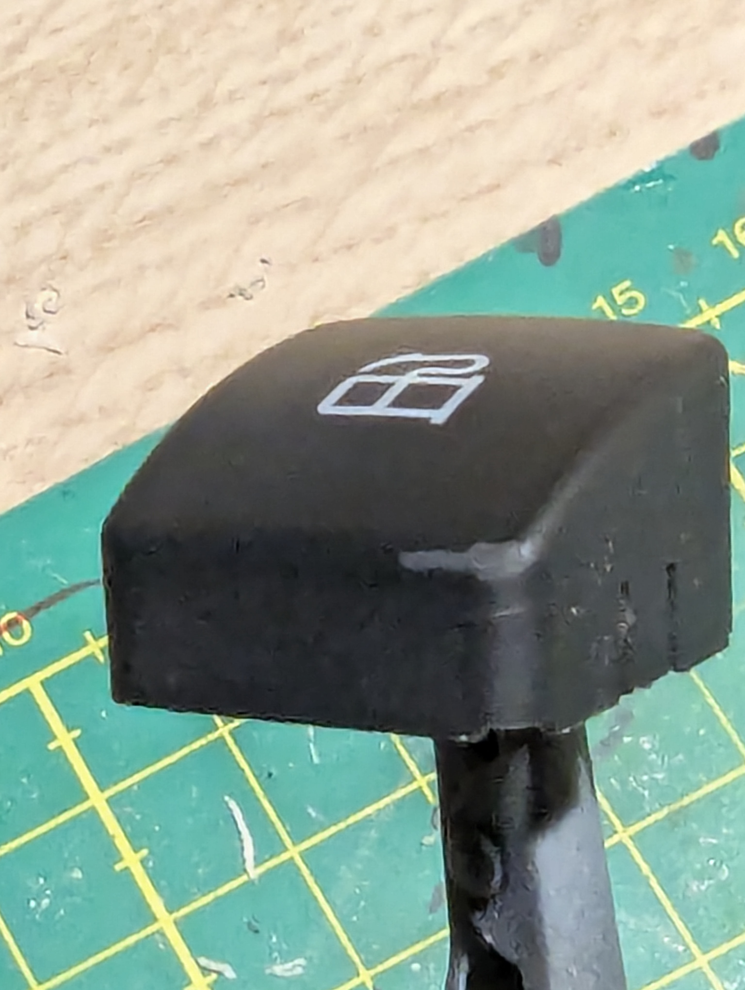

Hier op softlack. Van dik naar dun, geen vernis

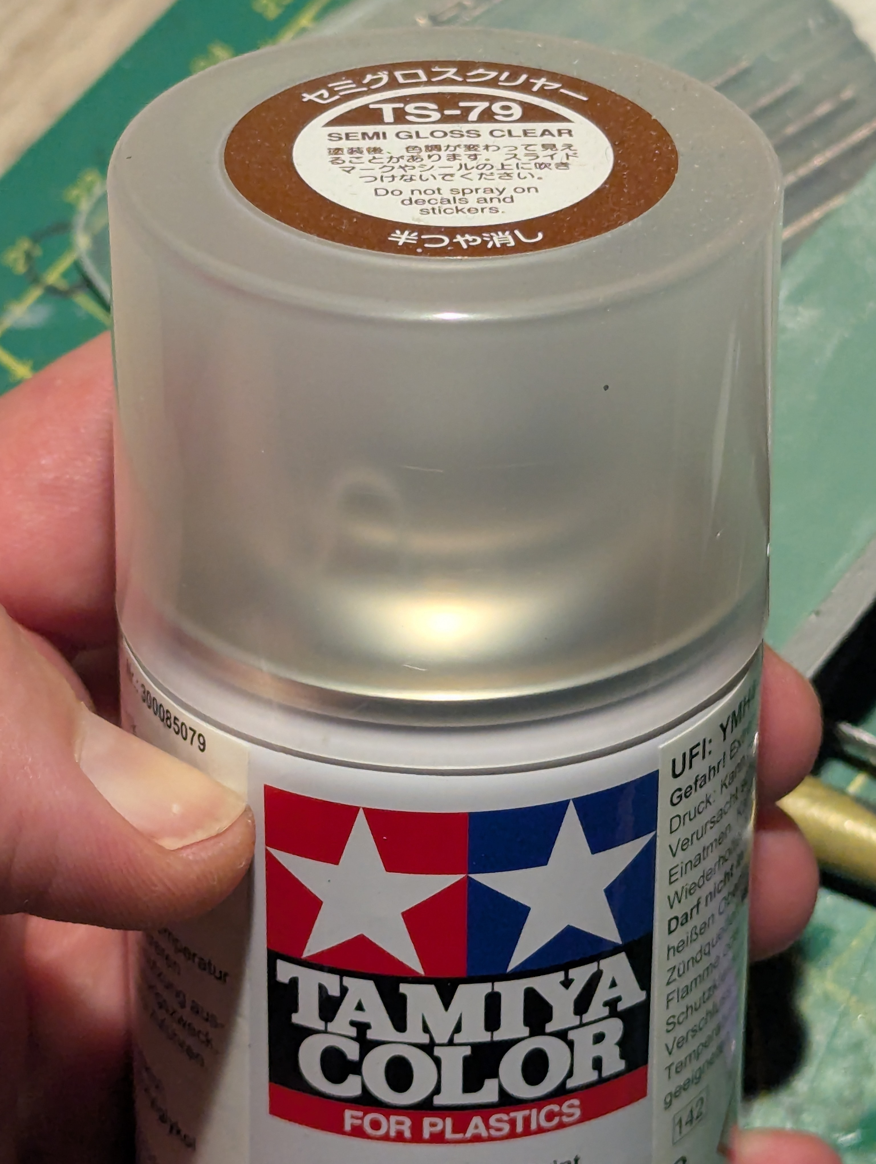

Zie je gebruikt de semi gloss lak, lijkt mij voor de kleur ook beter dan de matte die ik getest heb op de xf85.

Goede vriend van me is de modelbouwer. Het is een dun laagje vernis. Je kunt er voor kiezen de knoppen los te spuiten, maar ik zou niet het hele paneel in de blanke lak zetten. Cockpitspray is voor eigen risico inderdaad, maar met vernis zou het wel steviger moeten zijn. Uv licht wordt opgevangen door de autoruiten.
In het echt valt het veel minder op, ik heb mijn best moeten doen het zichtbaar te fotograferen .
