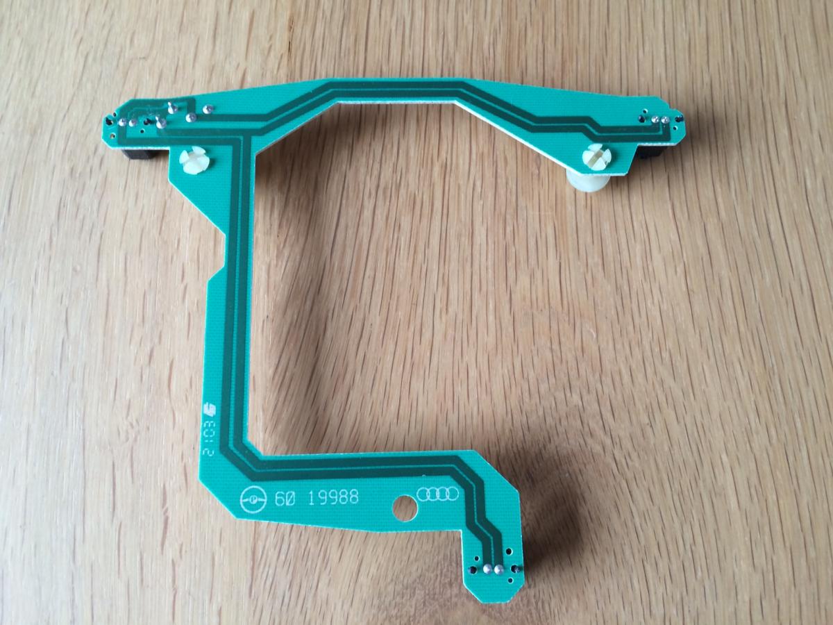

Moeten de twee (kleine en grote) aansluitingen op de print plaat niet allebei bezet zijn???

Check wel eerst of de claxonmodule in rustand geen kontakt op alle verbreekpunten waar deze zitten.

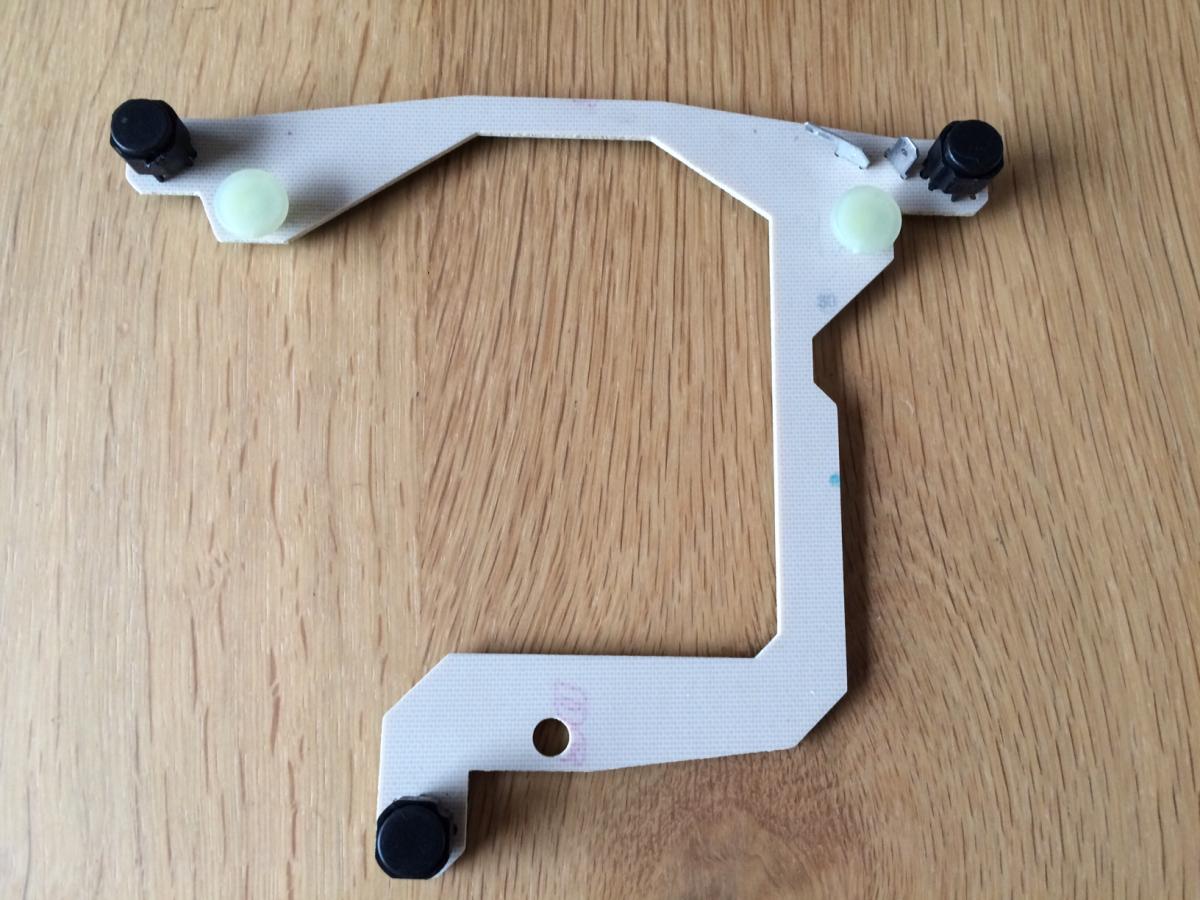

Meen dat jij uitvoering kleine zwarte ronde schakelaartjes hebt.
Het is moeilijk te zien.
Je kunt met ohm meter (of prik lamp pen) de 2 aansluit kontakten zoeken welke als je claxoneert kontakt met elkaar maken.
Je hoeft niet airbag er nog niet op monteren.
Er zijn 2 verschillende types claxoneermodule's qua uitvoering.
Maar beide werken met dezelfde 3 spaaks airbagmodule om te claxoneren.
Weet je zeker of de claxon module vast hangt?
Bij mijn stuur was de U vormige kontakt ring oner de plaat losgeschoten en bleef dus bijna claxoneren.
En bij lichtte aanraking tijdens rijden claxoneerde ik al.
Even kontaktje bijgesteld.

Ik heb het probleem gevonden, de print plaat met de 3 switches maakt sluiting waardoor de claxon als ik deze aansluit op de twee contacten werkt terwijl dit nog niet hoort en pas alleen als een van de 3 switches word ingedrukt!

Ok goed van je, dus waarschijnlijk 1 van die ronde drukknopjes waarover ik het had?
Zit die klem of zo?
Zoldeer (niet bout te heet) anders 1 voor 1 los weet je welke het is.
En deze vervangen of gangbaar maken defect veertje.

Ik heb al geïnformeerd bij mijn leverancier van het stuur, tenslotte heeft deze een defecte print plaat meegeleverd!
Het is id een van de drukknopjes.
