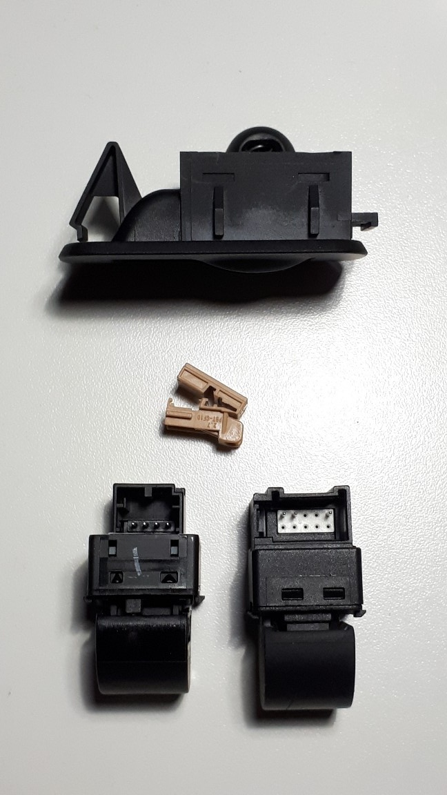

Ik heb het onderdeelnummer (8z0 959 855) opgezocht van de raamschakelaar en een schakelaar met dat onderdeelnummer van een A3 (kon A2 niet vinden) besteld bij een demontagebedrijf. Ondanks hetzelfde onderdeelnummer is die van de A3 blijkbaar wezenlijk anders dan die van een A2.

De schakelaar van de A3 heeft een andere connector terwijl de behuizing hetzelfde is.
Als je achter ook elektrische ramen hebt dan is het inderdaad zinvol om die schakelaar te proberen. Hiervoor wel het hele deurpaneel demonteren om de houder met schakelaar netjes te kunnen verwijderen! De houder heeft een klem die zich onder het paneel borgt en vanaf de buitenkant zonder breken niet te demonteren is.
Zie links de schakelaar van de A3 (met chroomaccent) en de nieuwe connector. Erboven de houder met links de klem.
