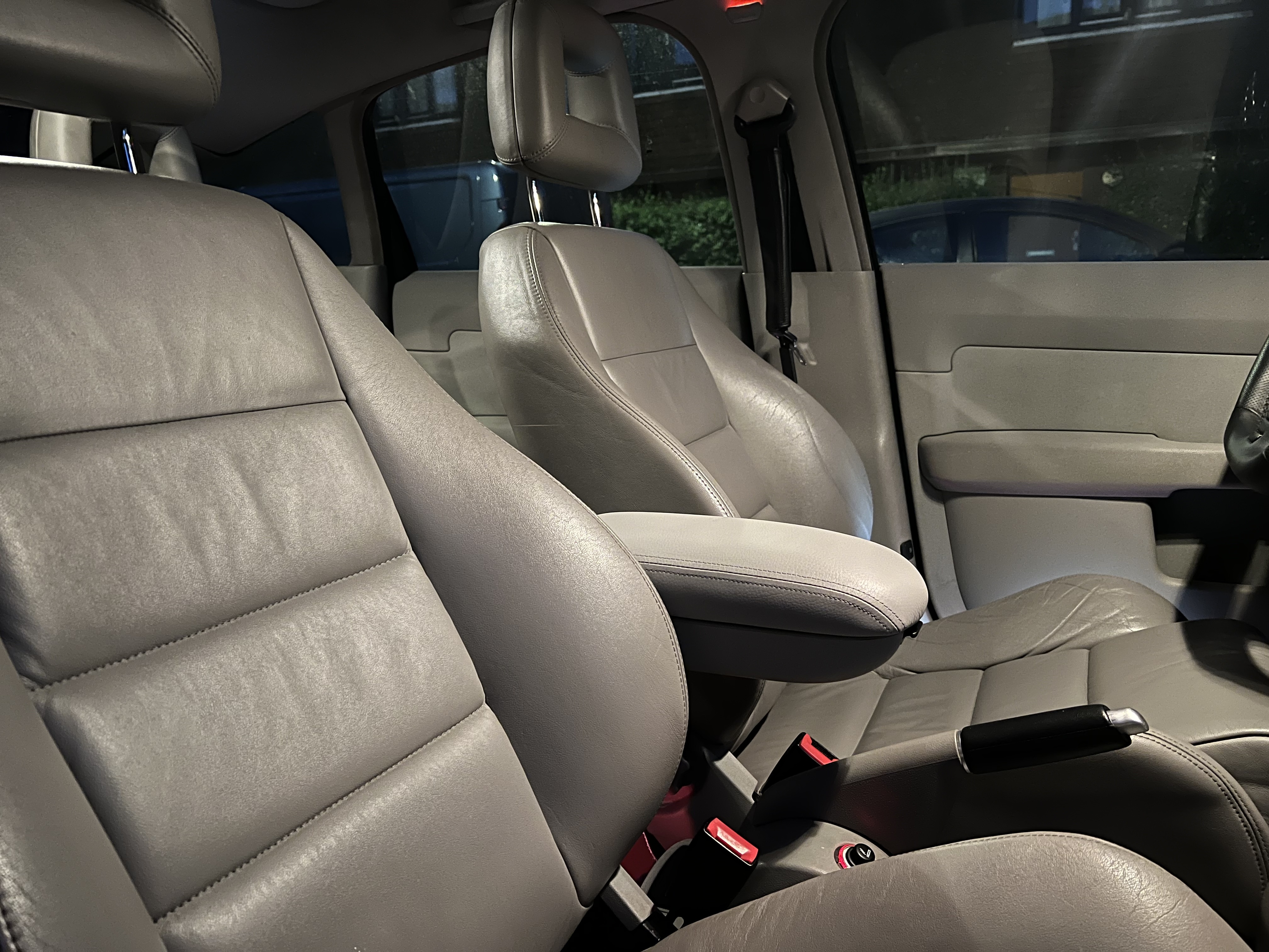

Hier nog wat extra motivatie voor je @bertduursma:
Sydmeko rechts montage aan de linkerstoel … hèhè

Als je zover bent dat je de bekleding voldoende kan los werken, zul je zien dat daar waar de Sydmeko-steun moet worden gemonteerd, de stelmotor voor de lendesteun, aan de binnenkant van het stoelframe, gruwelijk in de weg zit.
Als je de steun voor de Sydmeko eventjes proefpast, zul je zien dat hier een gat in moet worden geboord. Anders kun je de steun voor de lendesteun-stelmotor later niet meer terug plaatsen. Dit staat niet in de beschrijving en heb ik eerst voorbereid.
Uit mijn hoofd … ik heb één blindklinknagel (popnagel) uitgeboord en de steun met stelmotor los gemaakt.
Bij het plaatsen heb ik erg zitten klooien met het kleine boutje van de Sydmeko-steun … hier heb je echt effe geduld of geluk bij nodig. Uiteindelijk heb ik het boutje vast geplakt in een ringsleuteltje en hebben ‘de kleine handen’ heel voorzichtig en met veel geduld het boutje op zijn plaats gekregen. Let hierbij telkens weer op de snoeren van de stelmotor en de stoelverwarming, die zijn erg kort.
Nu kun je weer de lendesteun-stelmotor op zijn plaats poppen en schroeven. Welnu Bert …nu ben je er bijna. Neem je tijd voor het terug monteren en masseren van de bekleding, de pees en de klemmen. Nog even de achter flap weer met die elastieken onder de stoel vast haken.
Wat overblijft is het gaatje knippen in de bekleding en dit bleek uiteindelijk helemaal niet zo eng, dat wijst zich nu vanzelf. En dan … komt eindelijk het triomfantelijke moment: de armsteun aan de leuning monteren.
Ik hoop dat ik je met deze aanwijzingen een beetje op weg help … dat kun je wel gebruiken. Over de montage wordt in de beschrijving erg makkelijk gedaan. Bij mij is het is een pittige klus gebleken; met name de lendesteun-stelmotor bleek een onvermelde puzzel en één van de kleine boutjes … bugger … is meervoudig in de bekleding van de opengewerkte stoel gevallen … stoel wéér op z’n kop, schudden, zoeken, vloeken en weer vinden.
Als ik je hiervoor kan behoeden, dan heb je al een hele hoop gewonnen. Succes en uiteindelijk is het meer dan de moeite waard!!! 🍀
