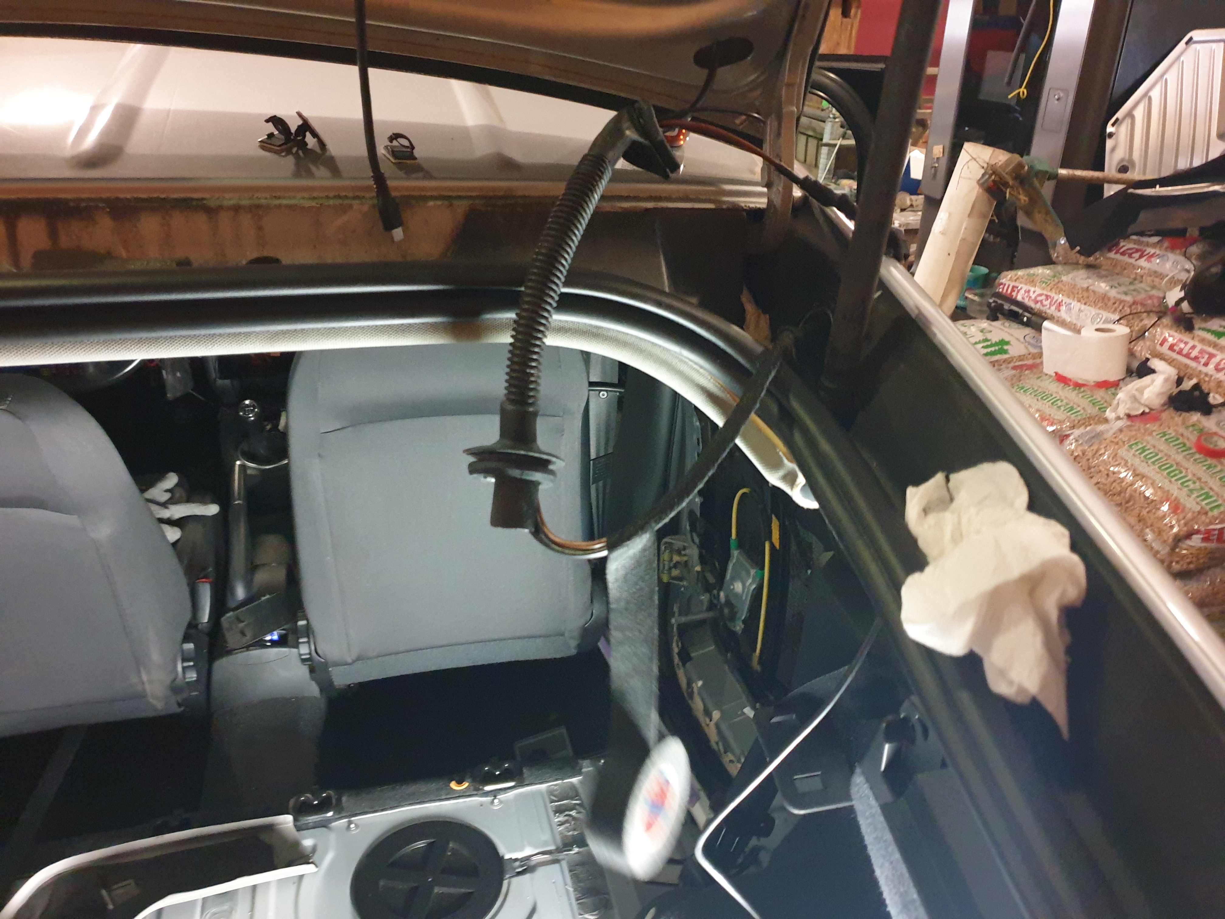

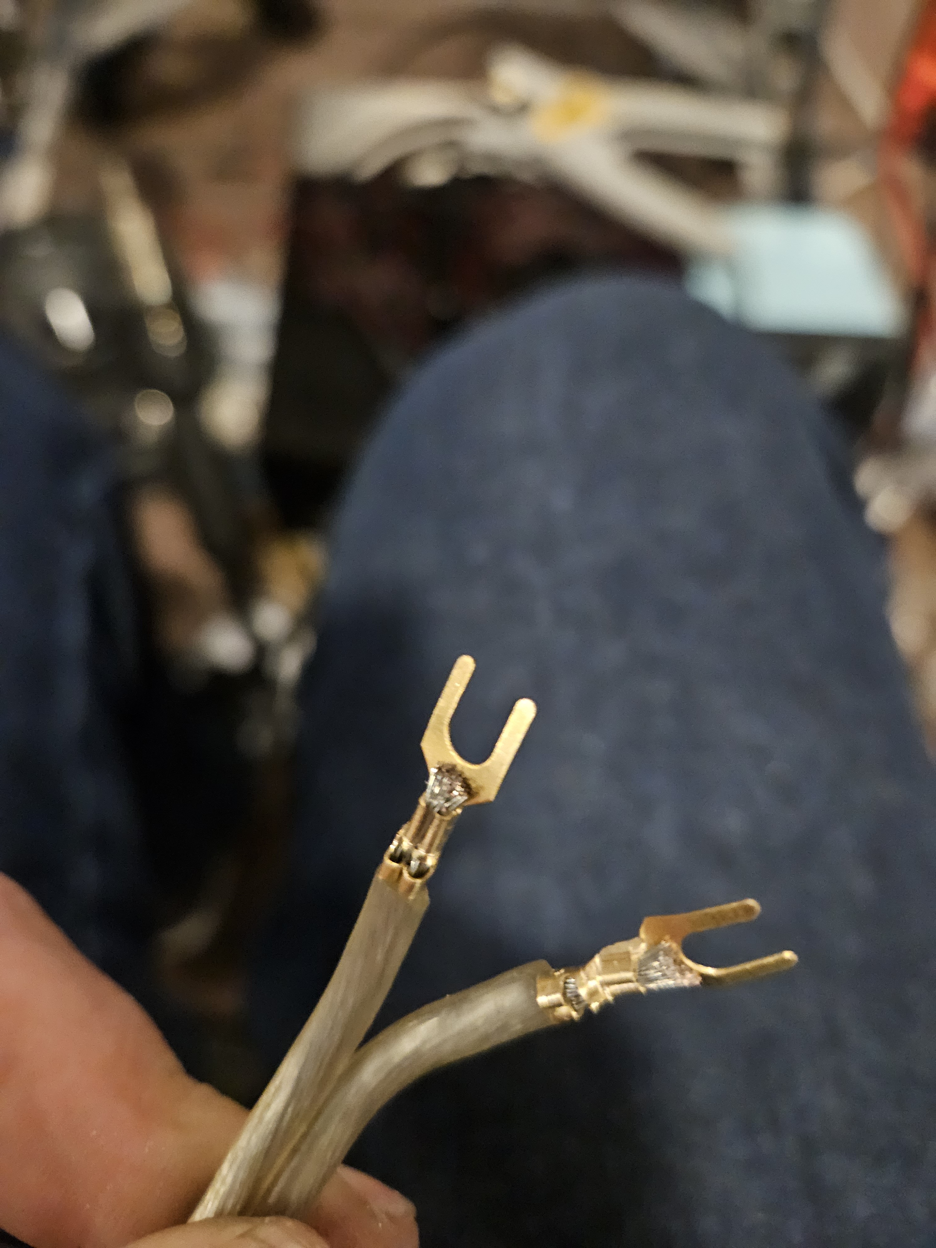

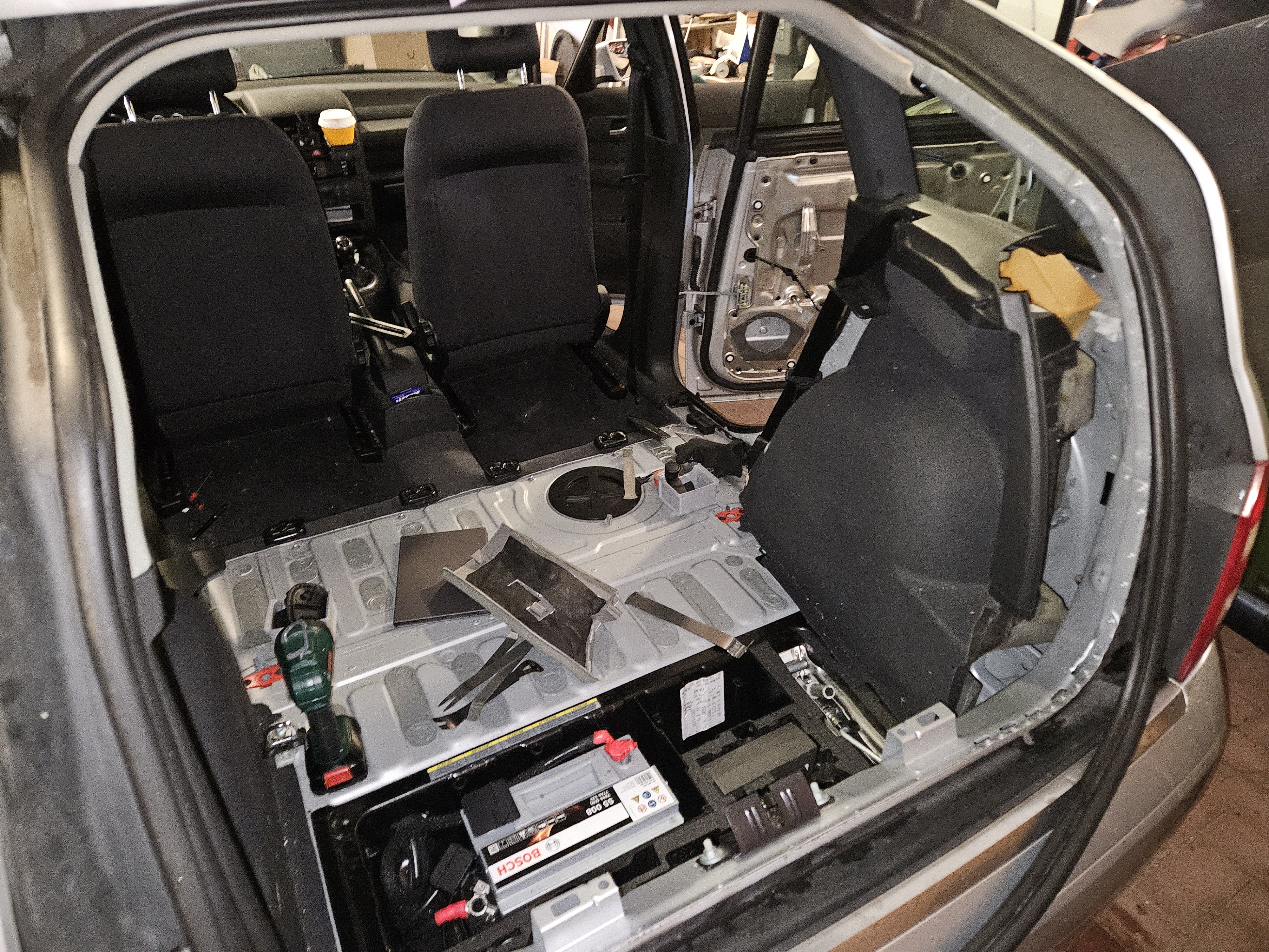

Alvast wat foto's van toestel 1

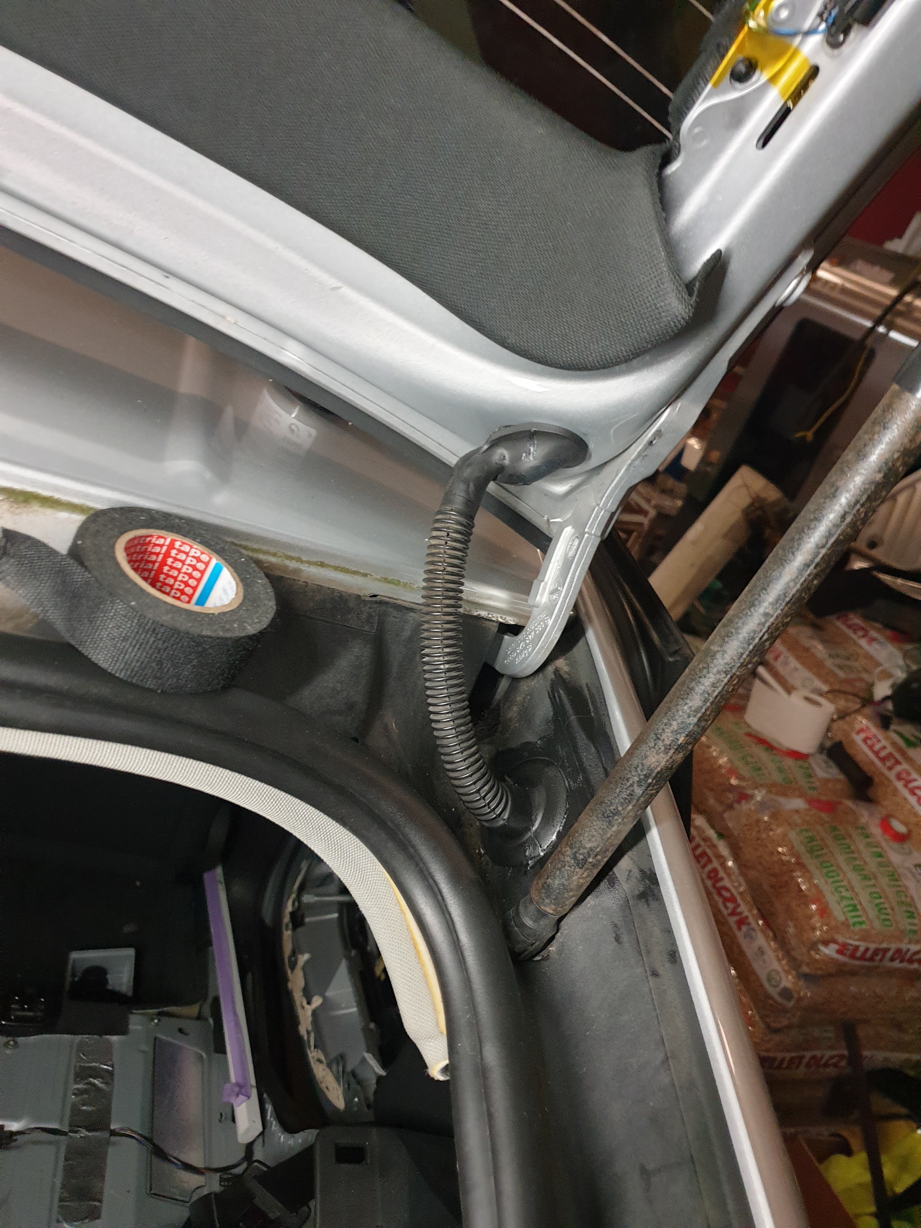

18 nov 2023, 23:25 0 x

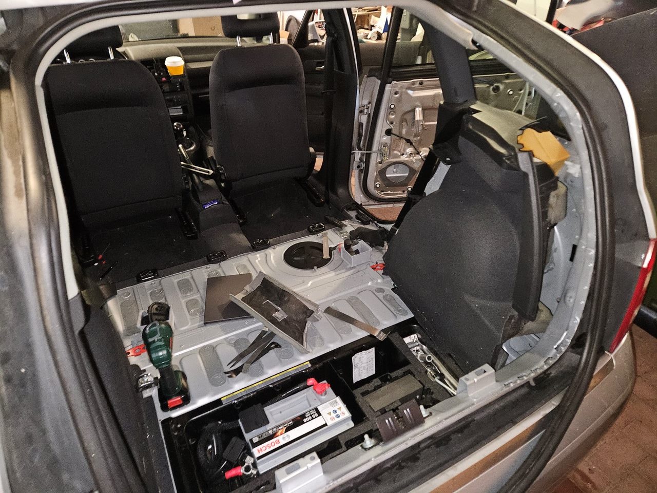

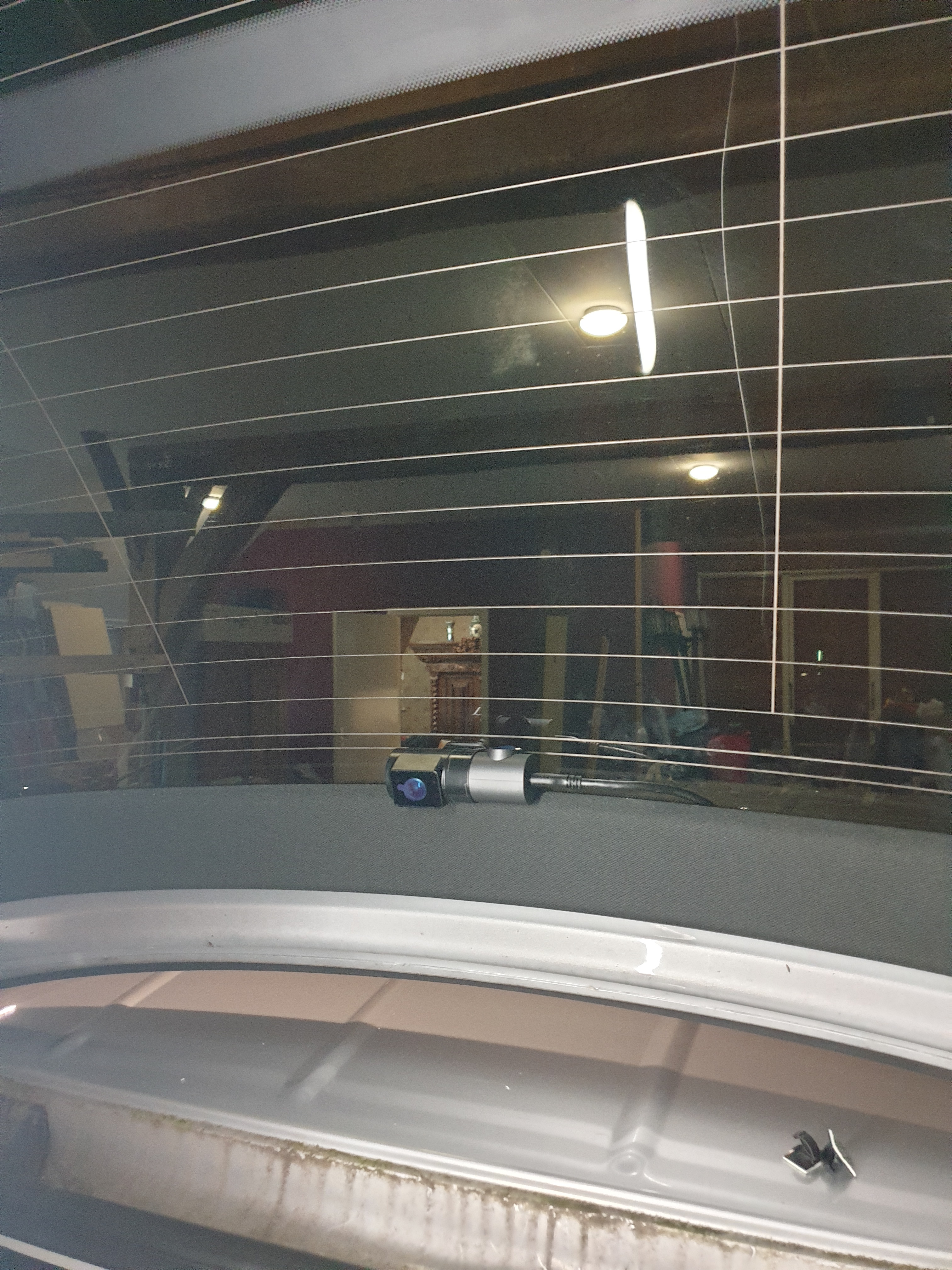

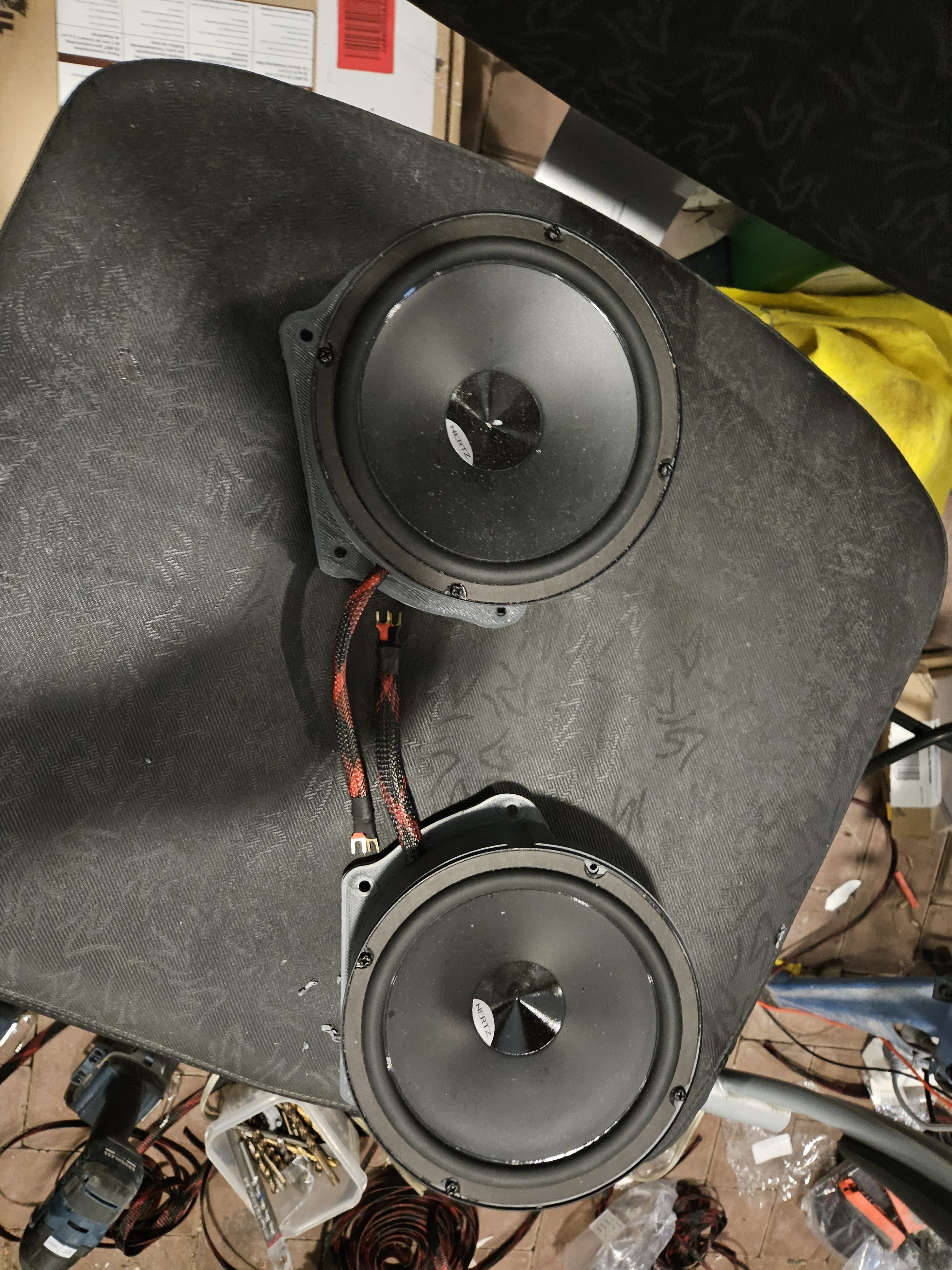

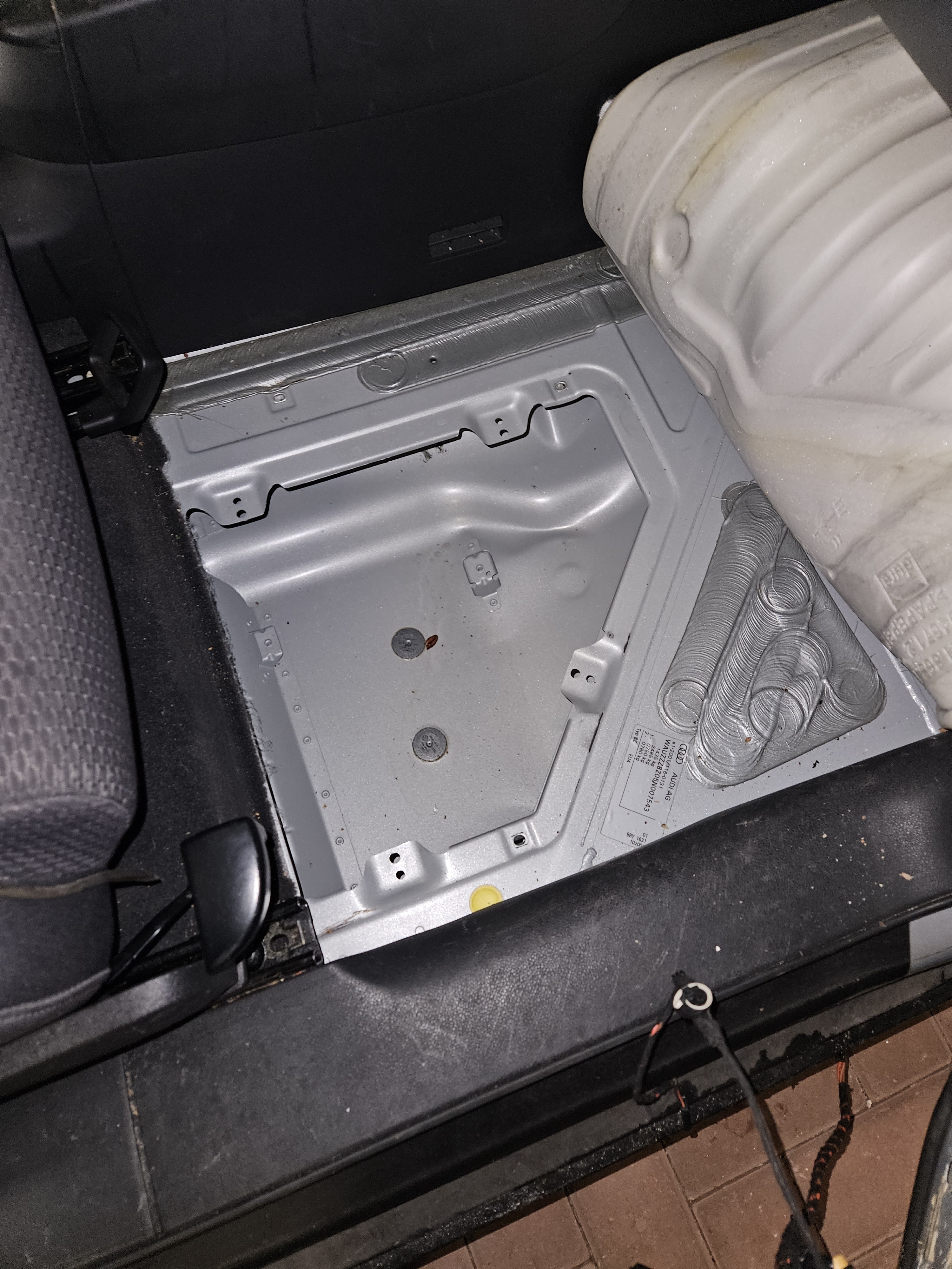

Toestel 2

Dat is wel een boel werk om in één dag in de A2 te stampen. Dat gaat nog even duren voordat er geluid uit komt .
Maar mooie upgrade zo’n achteruit(rij) camera.
Ik adviseer je goed op de massa te letten, aangezien de A2 van alu is. Kans op ‘ aardloop’ of lus is groot, zeker met zoveel randapparatuur.
Mijn ervaring is dat mid en hoog luidsprekers het beste klinken als ze boven het dashboard worden geplaatst. Misschien niet origineel qua looks, maar wel qua geluidskwaliteit en makkelijker in te regelen met DSP. Smaken verschillen natuurlijk ook qua geluidsbeleving. Dit levert een heel direct geluidsbeeld op.
