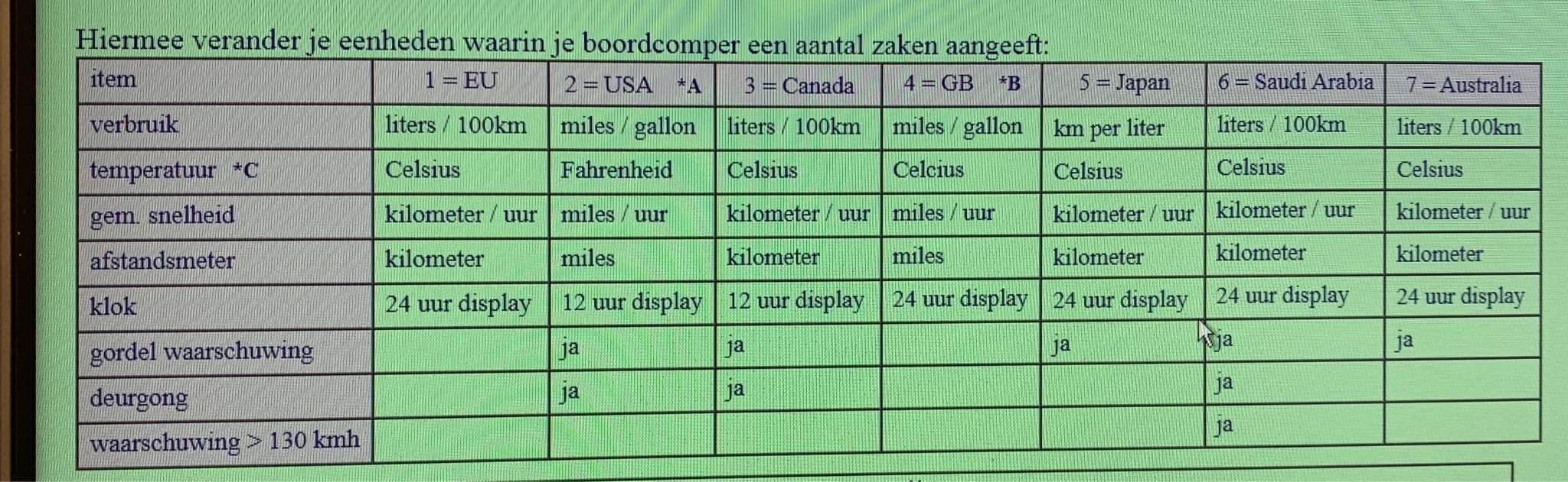

Vannacht :roll: veel gelezen over Vagcom.
Specifiek over hoe kan ik in FIS het brandstofverbruik van aantal liters per 100 km (5.0lit. per 100 km) omzetten naar per liter aantal kilometers (1:20).
Daarin kwam ik tegen dat je via de Vagcom 'm op een ander land moet zetten, namelijk Japans.
Het is niet zo dat je dashboardgegevens in het Japans zijn, maar in deze modus geeft de verbruiksmeter aan in bijv. 1:20.
Ook gaat in deze modus het waarschuwingslampje branden als je de gordel vergeten bent!
Als je kiest voor de modus Saoedi Arabië dan behoud je wel het aantal liters per 100 km, maar krijg je ook de gordelwaarschuwing, een deurgong en een snelheidswaarschuwing >130km\pu.
Deze laatste blijft overigens waarschuwen tot dat je weer op 130 of langzamer gaat rijden.
Ik had op dit forum gelezen dat enkele leden ook hun FIS op de stand per liter aantal kilometers hadden gezet. Zij hebben dus ook een waarschuwing voor de gordel.

Oud topic maar ik heb hier een aanvulling op.(zie bijlage)
Nou is het mij niet duidelijk wat een deurgong is maar ik vermoed een signaal wanneer een deur openstaat.
