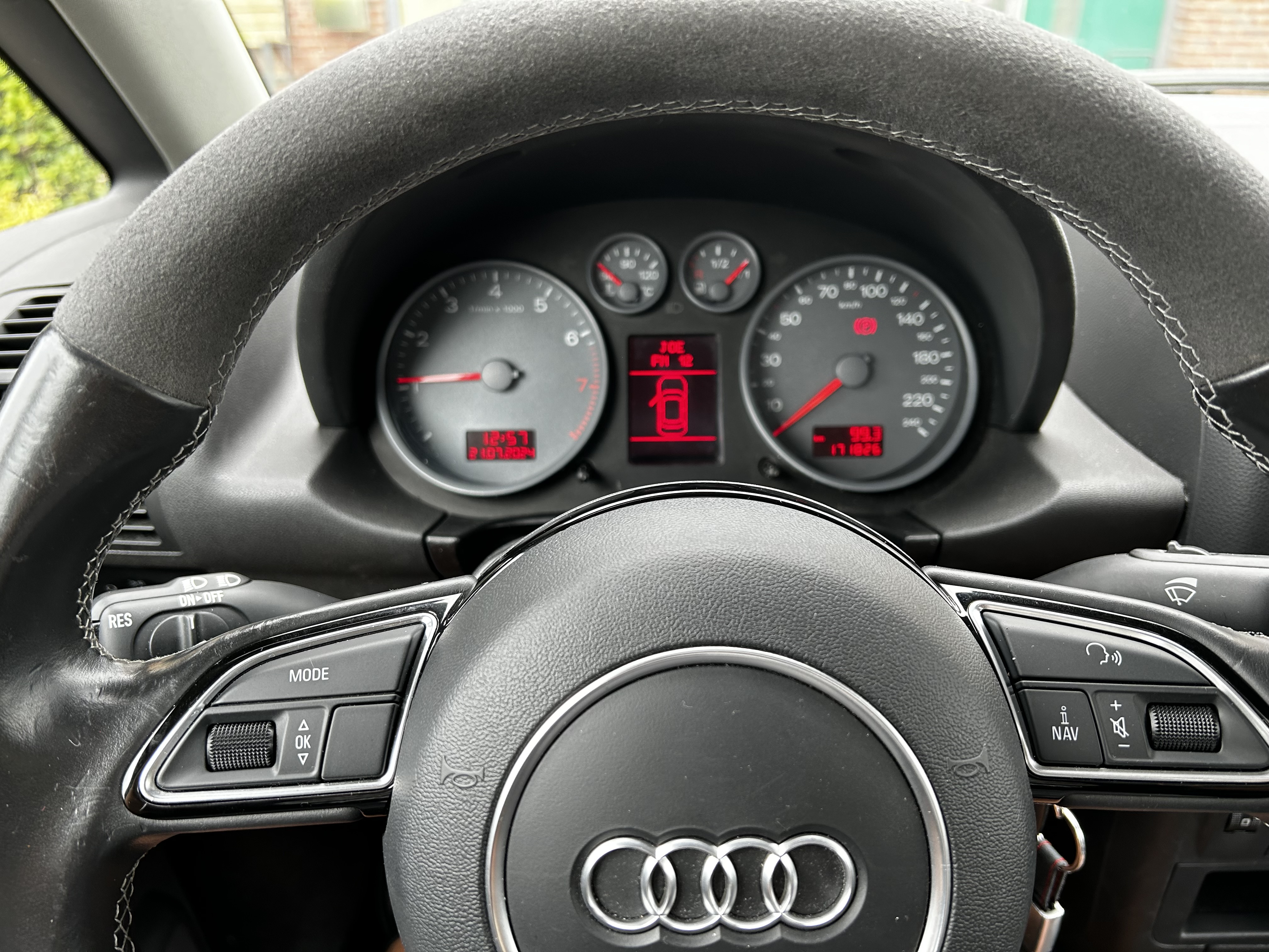

Tja , dat is waarachijnlijk een stuur van een Audi A3 8P. Te zien aan de stekker die in de stuurhoeksensor hoort.
Is gewoon over te zetten. Als je weet wat je doet.
Ik adviseer om een airbag kabel te scoren voor de A2 3-Spaans sturen. Kosten waarschijnlijk 25€. Ga je geen risico voor nemen lijkt me.
Stekker op de airbag zelf zijn allen gelijk uit deze generatie . Mooi gescoord en complimenten voor jouw A2👍. Heel mooi!

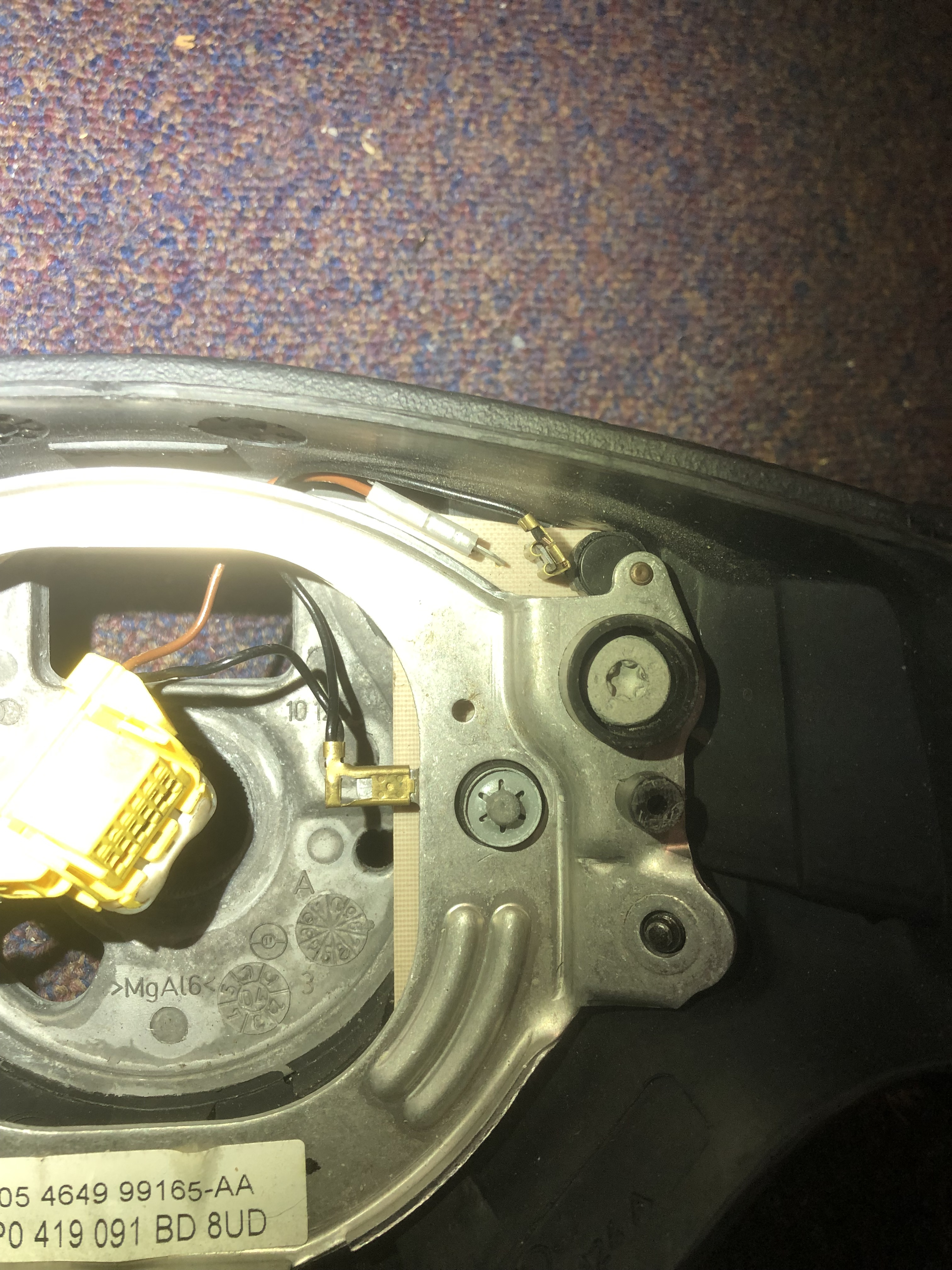

ik had het stuur echt specifiek voor a2 gekochd, dus totaal niet op andere stekker gelet !
kwam er pas achter toen ik hem in wilde bouwen..
blijkt achteraf inderdaad van een a3 of ander model af te komen
in ieder geval nu geschikt maken met een andere passende stekker, zoals van mn oude stuur.

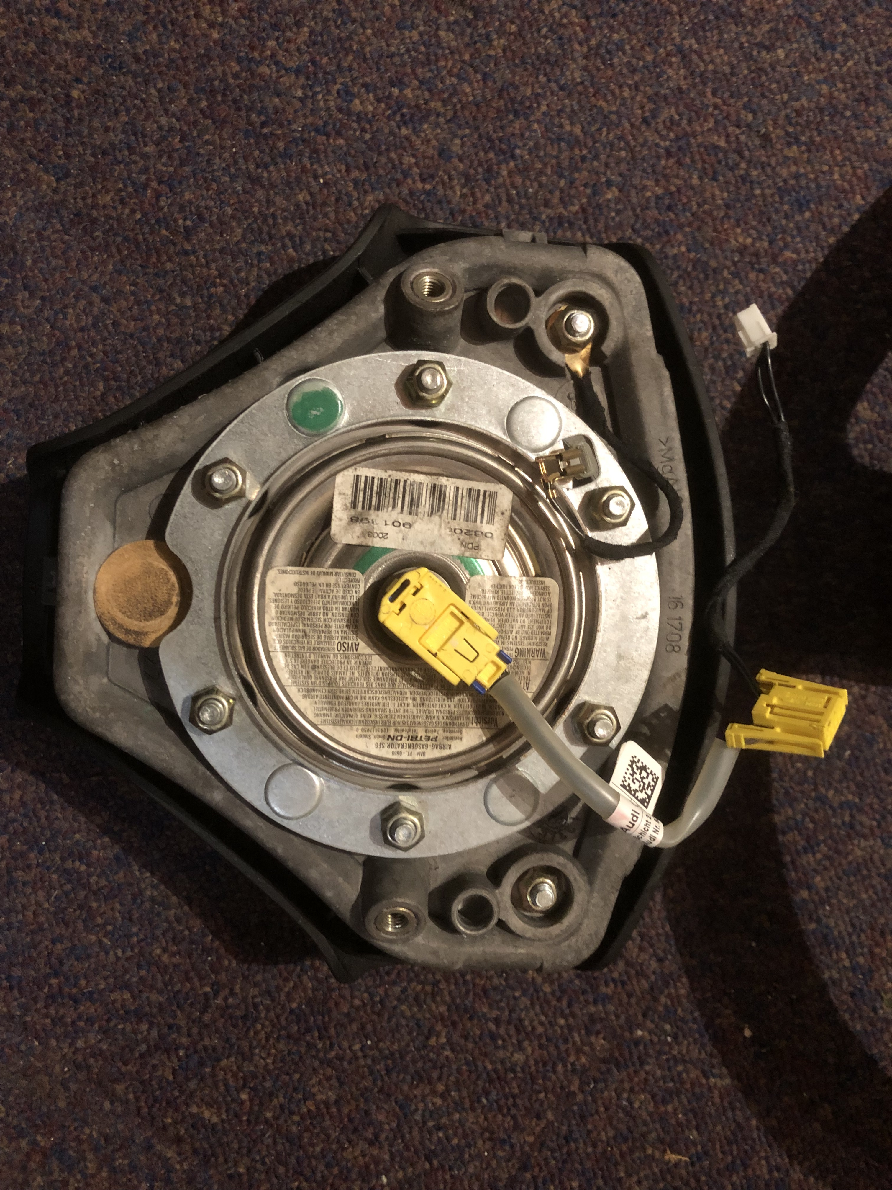

ik kan uiteraard nu gaan zoeken naar de juiste stekker met airbag aansluiting voor een 3 spaaks airbag voor een a2, en dat er op zetten, maar aan de andere kant als de stekker van mijn oude 4 spaaks airbag overzet op de 3 spaaks airbag kan er toch helemaal niets mis gaan ?
ter verduidelijking : nu blijkt namelijk dat ik niets hoeft door te knippen of solderen aan airbagdraden, het 4 spaaks geel/blauwe airbagstekkertje past ook gewoon op de 3 spaaks airbag !
(zie foto)
uiteraard moet ik wel de claxon draden even in orde maken , maar daar zal het airbagsysteem niets van merken lijkt mij zo
met monteren zal ik wel even de accupool losgooien, daarna op contact zetten en dan accupool er op, mocht het fout gaan ontploft er niks in mn gezicht in ieder geval. het airbagsysteem zal hoe dan ook een andere airbag opmerken. mogenlijk inleren ?
05 jun 2025, 06:56 1 x
Nee inleren hoeft niet. Gaat gewoon goed zo👍

net het stuur gemonteerd, claxonbedrading aangepast. explosies en storingen bleven uit..
ik vind het 1 van de mooiste assecoires tot nu toe, dit stuur vind ik stukken strakker staan als het originele nogal bombastische stuur.
weer blij mee !
tip : als je nu ook zoiets wilt,zoek dan is op sturen voor een a3 !
