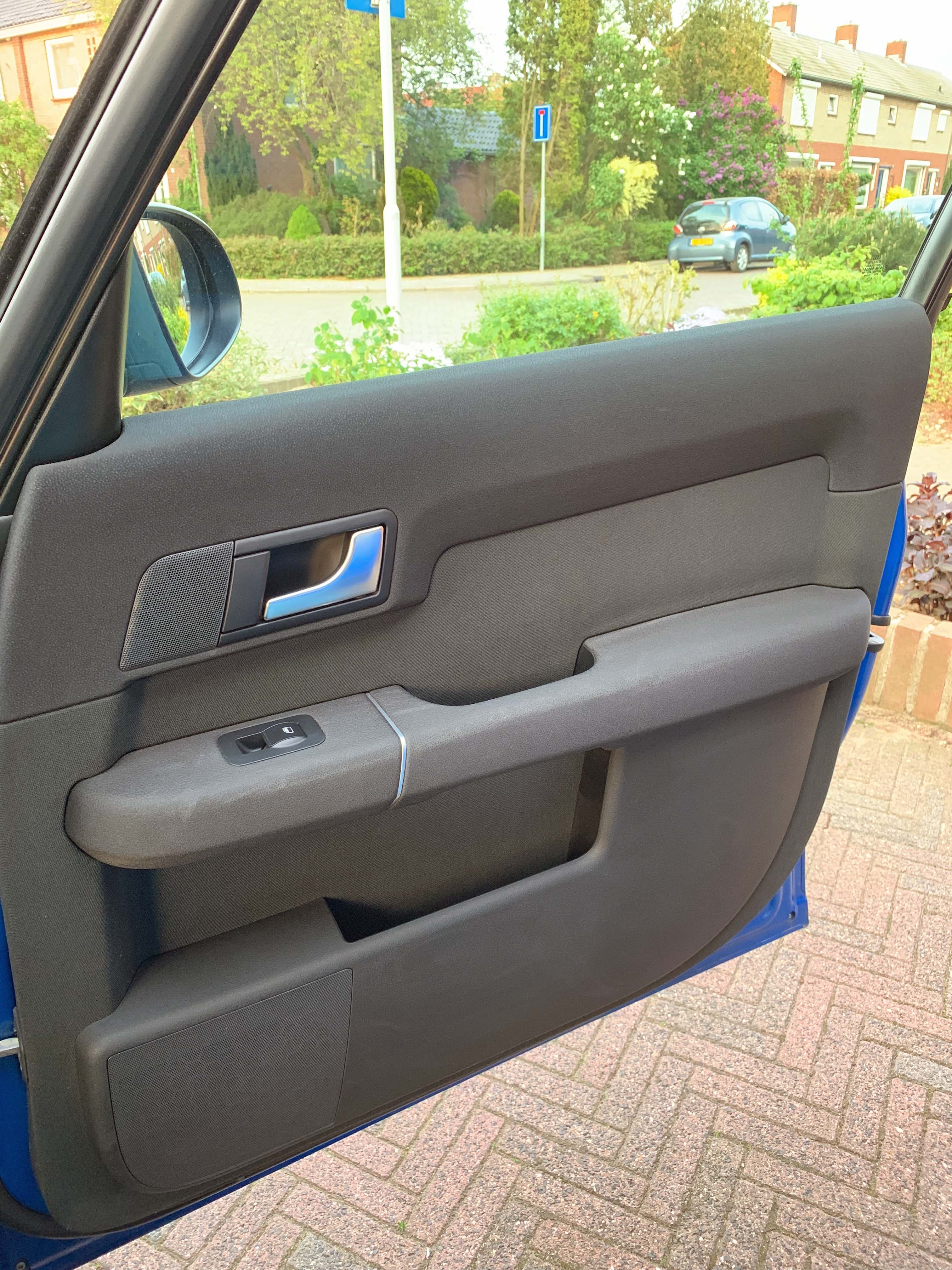

Dit verhaal moest nog worden afgerond...
Op advies van carclean, overigens met een eerlijke opmerking dat het wel eens onherstelbaar zou kunnen zijn, een interior cleaner https://www.carclean.com/nl/interior-cleaner-750ml.html en een interior dressing https://www.carclean.com/nl/interior-dr ... 200ml.html gekocht. Met geadviseerde sponsjes en applicators gewerkt en zoals je kunt zien is het flink opgeknapt. Kijk ter vergelijking even naar de eerste foto in dit topic. Ik heb het een paar weken terug toegepast en het blijft er zo uitzien m.a.w. het effect is niet van korte duur.
Ik stond versteld hoeveel viezigheid ik afgenomen heb met de cleaner (kan een foto van een emmer met donkergrijs water plaatsen maar dat voegt niet zoveel toe). Ik wil dit dan ook nog eens doen en ben benieuwd of het nog iets verbeterd. Er zijn nog wat bleke plekken en 'vegen' maar het ziet er nu uit als normale gebruikssporen en niet of er iemand met een bus cif aan het poetsen is geweest.
Dit is overigens geen klusje wat je even doet. Om alle kunststof delen goed te behandelen ben je echt wel een middag bezig.
