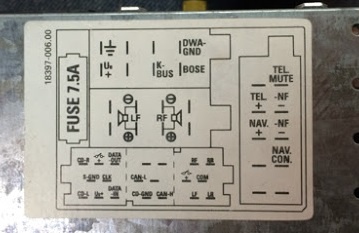

De sticker met de aansluitingen... CANbus zit midden in de onderste connector. Als speakers achterin hebt, moet ook het rechter deel van de onderste connector aangesloten worden.

Uuh, iemand een idee hoe ik de kabels uit het blok krijg?
Als ik de stekkertjes los opzoek werkt het met weerhaakjes.
Heb geprobeerd met een naald aan elke kant, maar krijg ze niet los.
Berichten: 1672
01 mar 2020, 16:40 0 x
Zonder speciaal gereedschap, kan je het proberen met paperclips. Die zijn net wat dikker dan een naald of pincet. Ze kunnen best vastzitten. Heb je zwarte stekkerblok gevonden voor de canbus?
