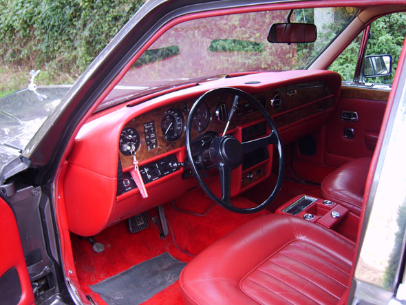

Als het goed genoeg is voor een Rolls Royc
e Silver Spur kan een A2 het ook aan??

JohnM schreef:
21 mar 2020, 19:15
Als het goed genoeg is voor een Rolls RoycRR-silverspur_03.jpge Silver Spur kan een A2 het ook aan??
Hahaha. Dat is waar. Er zijn nog opties! :P

Even Off Topic,
Ik weet dat iemand in een iets andere Rolls Royce een proefrit maakte en de koppeling in trapte!
Het is een automaat en dat was de handrem pedaal!
Ook Mercedes heeft dit vaker en diverse Amerikanen.
Dus let op dat je geen noodstop maakte of rokende wielen achter kreeg met verbrande handrem...
Op de foto lijkt het een koppeling , maar de brede rem en afstand tussen deze 2......
Maar ik weet dat die fout vaker werd gemaakt!
