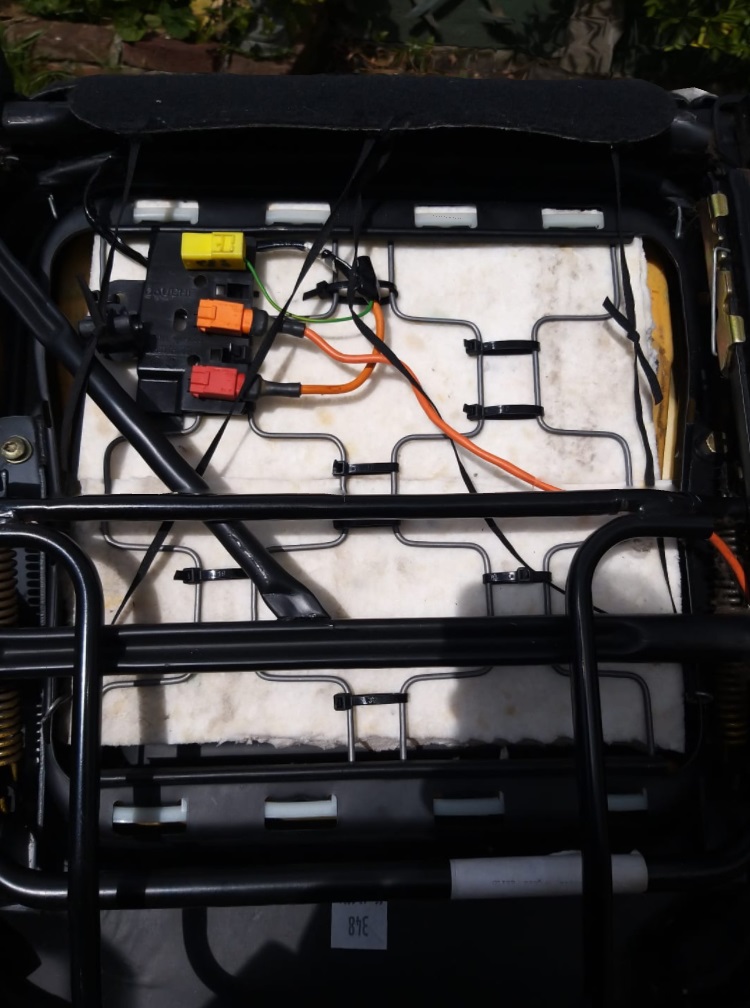

28 okt 2021, 20:55 3 x
Onze blauwe stoelen met elektrische lendesteun vind ik erg goed. Zelfs voor een lange bestuurder. Van zowel mijn vorige auto (Volvo S60) als mijn huidige zomerauto (Peugeot 306 CC) vond ik de zittingen te zacht. Het Polyetherpaleis bood voor €6 euro en een zakje tie wraps van de Action soelaas. ''even'' onder de metalen veren schuiven van de rug en zitting en Bob ist dein Onkel!. Bij de A2 vast moeilijker :) maar wellicht een idee

29 okt 2021, 19:09 1 x
Kijk eerst of je het er zo makkelijk onder kan schuiven als bij mijn Volvo/Peugeot. Ik heb 3 cm SG45 gebruikt. Dat werd mij geadviseerd, Met de kennis van nu zou ik ik iets harder nemen.
