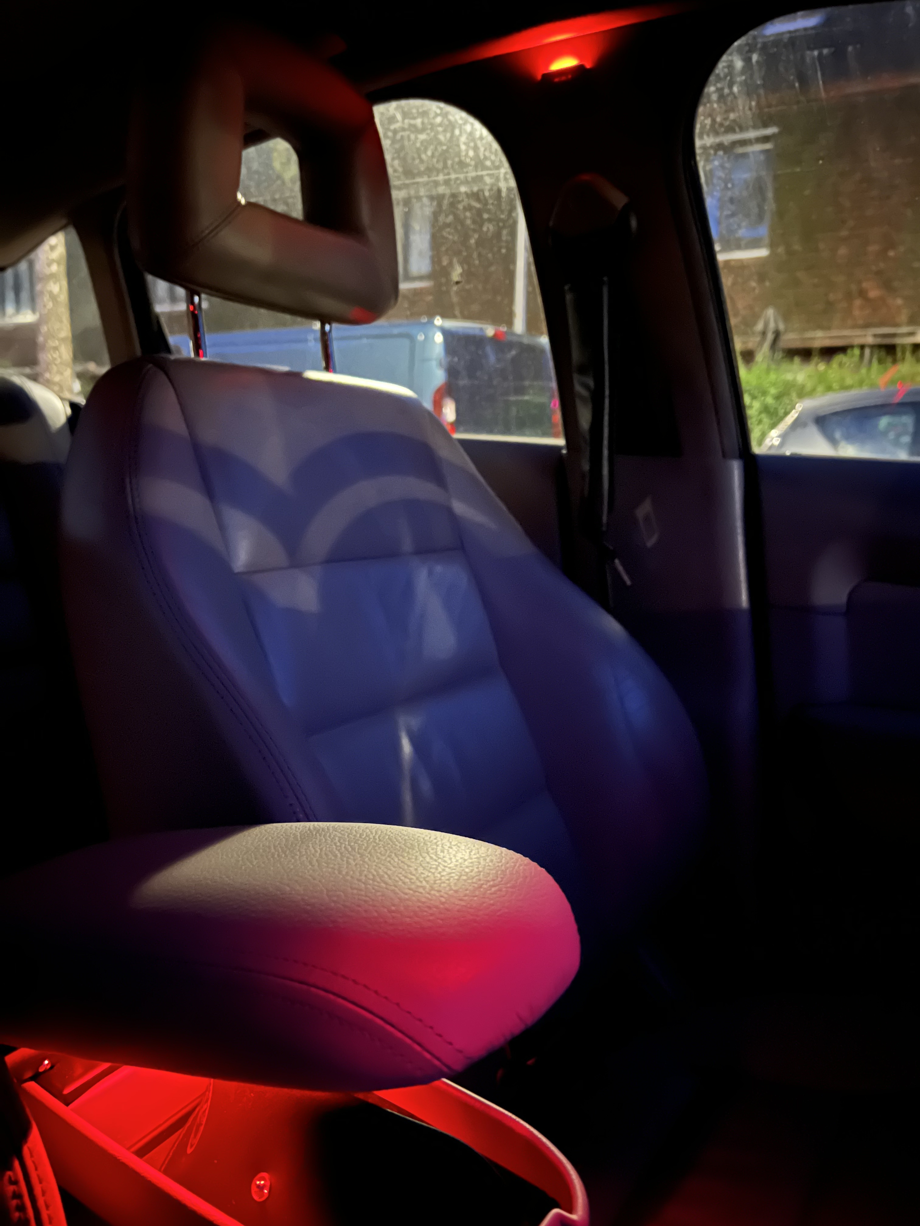

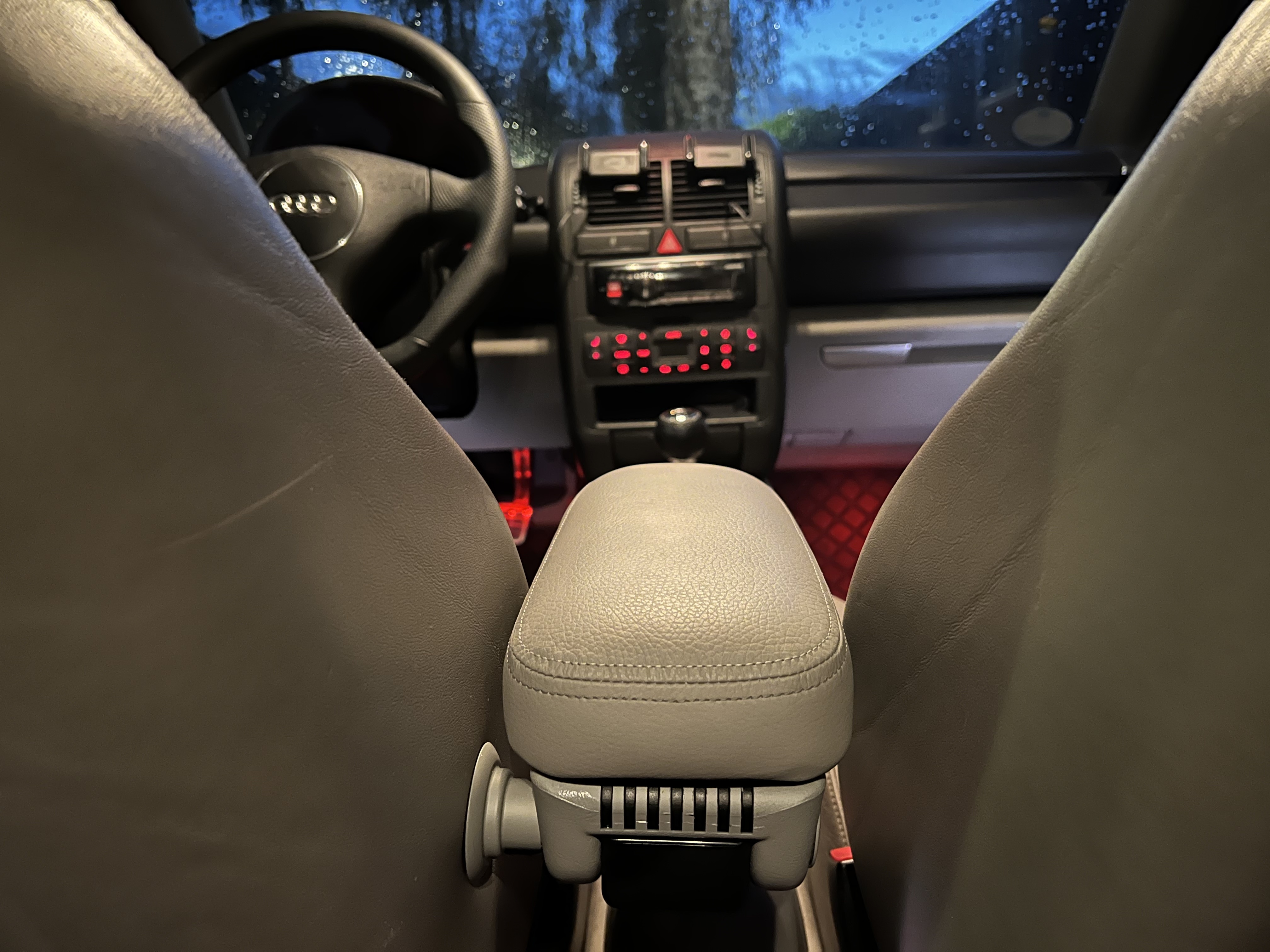

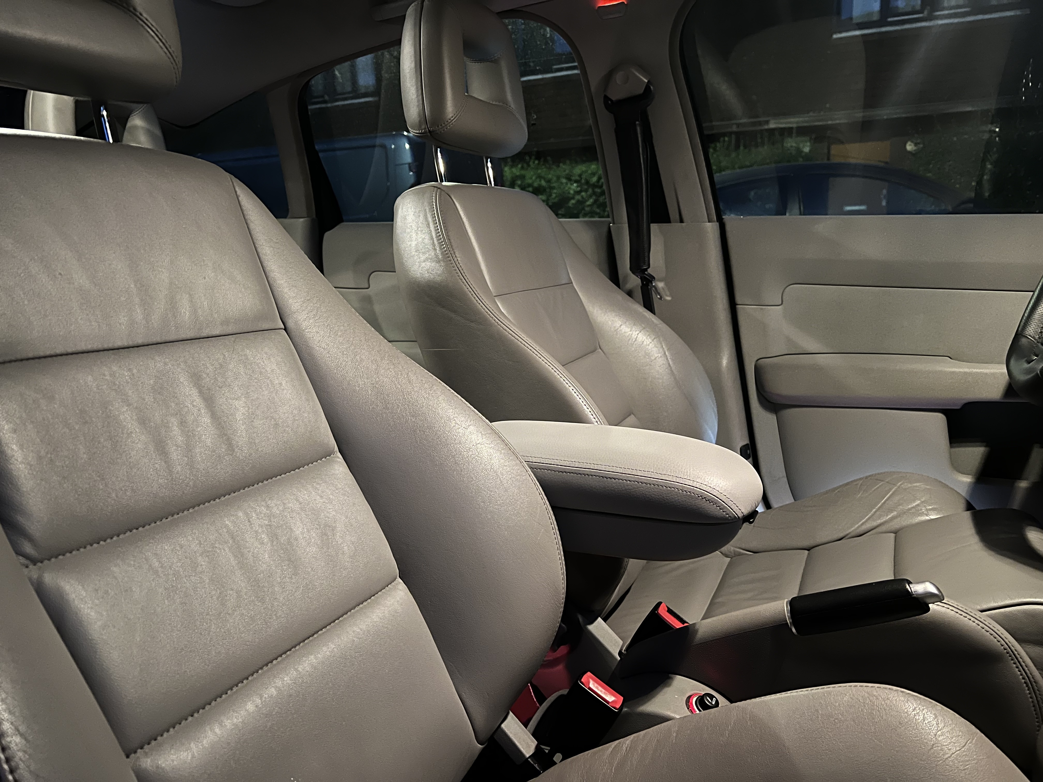

Mijn Alu-kugel heeft een verbeterde middenarmsteun gemonteerd gekregen. Ik heb gekozen voor een Sydmeko.
Andere oplossingen (behalve die van @DED@2) deden het voor mij niet. Een te grote stijl-afwijking en twijfelachtige soliditeit hebben mij overgehaald om voor de Sydmeko één-armige-bandiet te kiezen.
De montage heeft nogal wat voeten in de aarde gehad … waardoor het beloofde uurtje inbouwen (Sydmeko) toch wat erg optimistisch bleek.
Hierbij was het met name de elektrische lendesteun-motorsteun die hierbij danig in de weg zat. Hier moest ook een extra gat in de montage-steun van Sydmeko worden geboord, voordat alles goed zat.

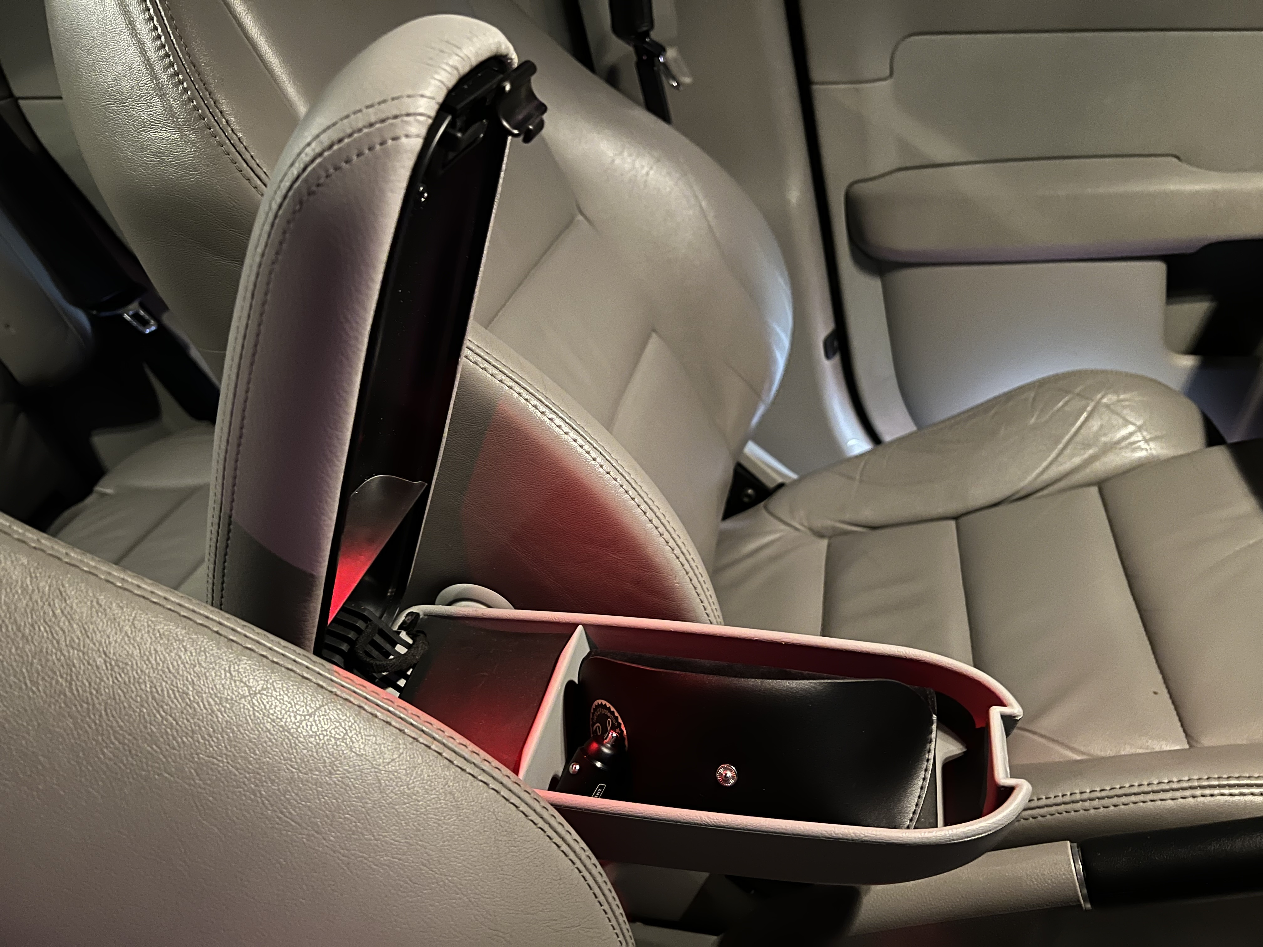

Enfin … ja, aan het einde …dan heb je ook wat. Een ‘optisch correcte’ middenarmsteun die erg stevig en erg praktisch is. Er kan genoeg in de ‘bak’ en ook de handrem en de stoelverstelling is prima te gebruiken. En als extra toppin’ op deze cake …
… mag het lampje natuurlijk niet ontbreken …
Weer een hele fijne aanwinst voor meine Schwarz Ausgabe!
