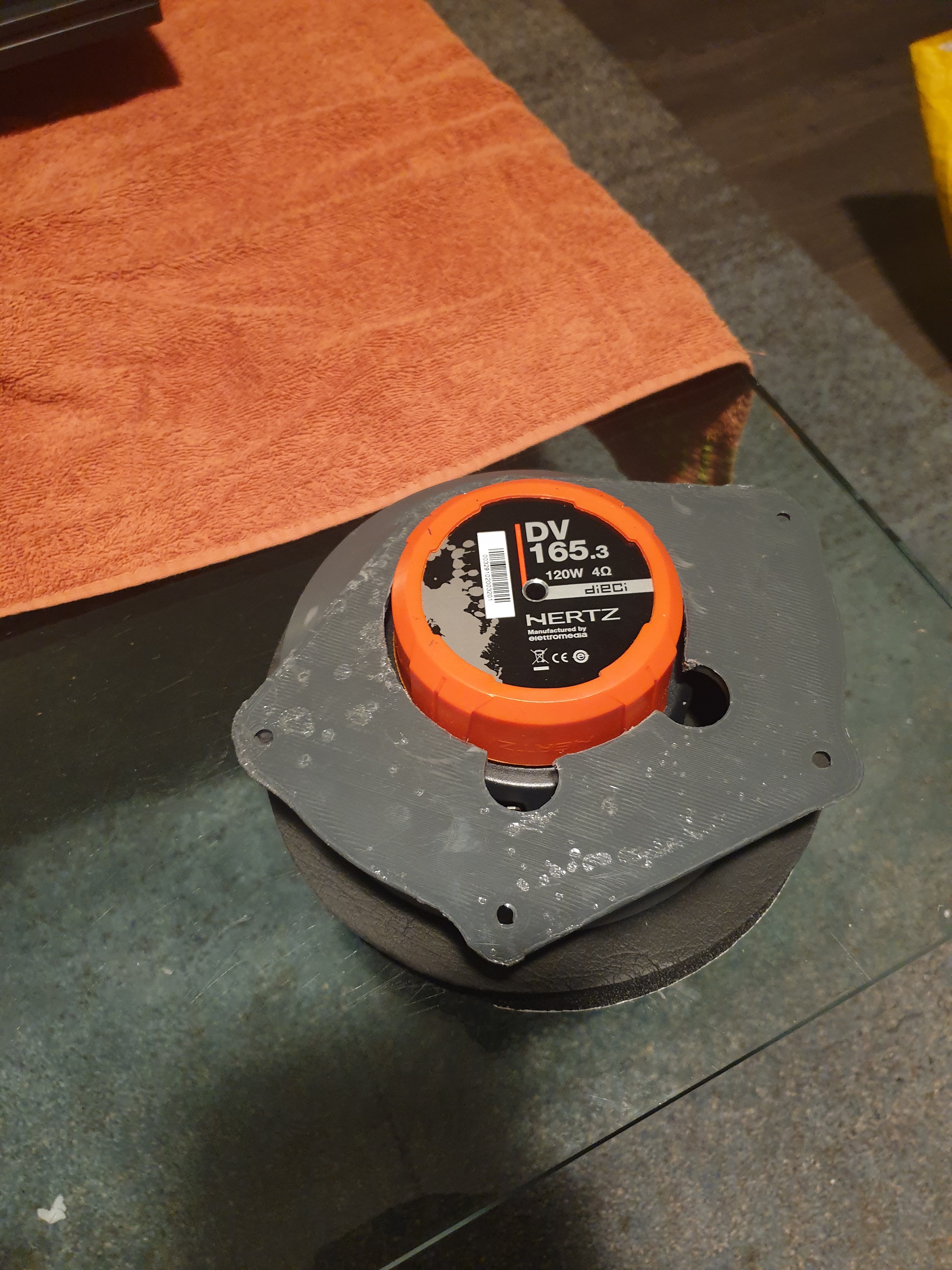

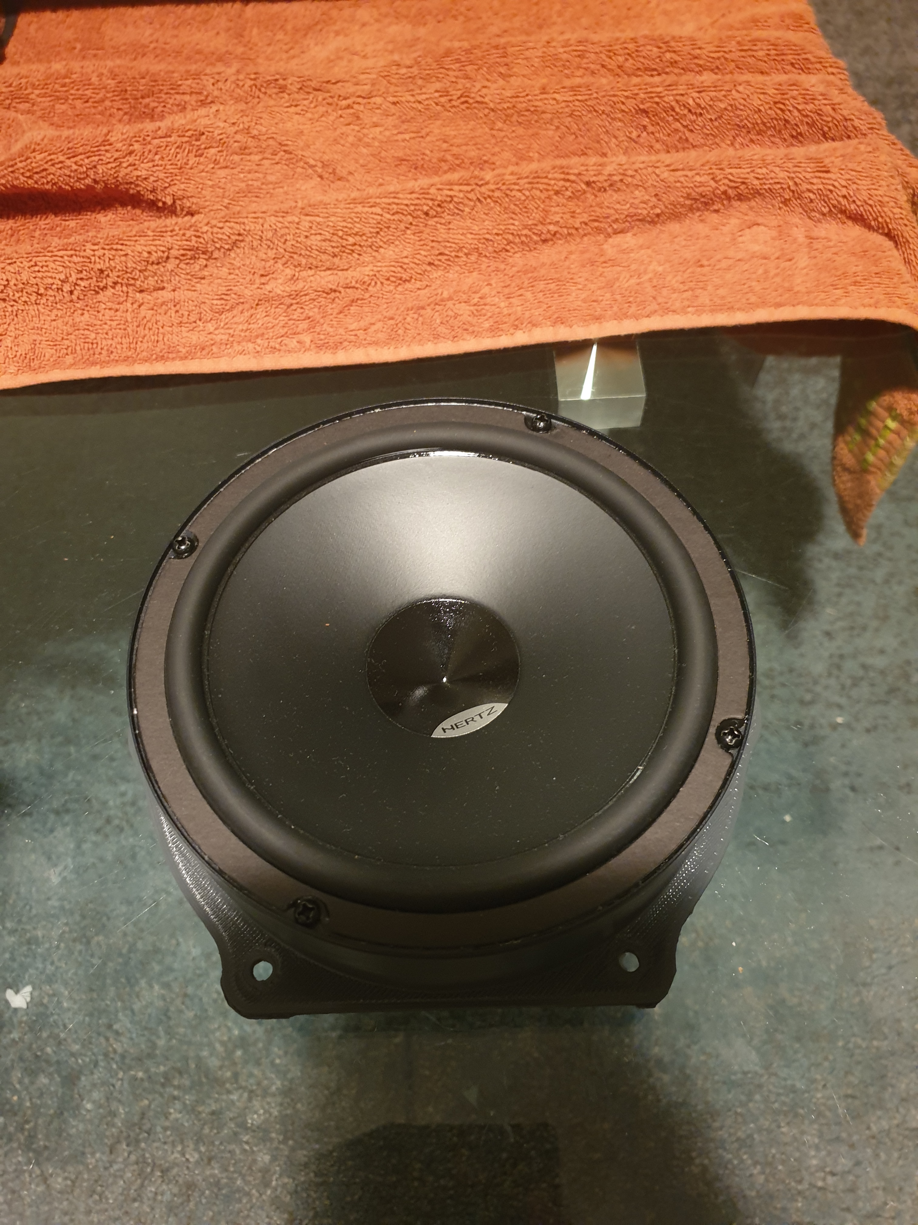

Heb een a2 speaker adapter laten printen in ABS en die ga ik aankomende week ergens even passen op 1 van de achterdeuren.

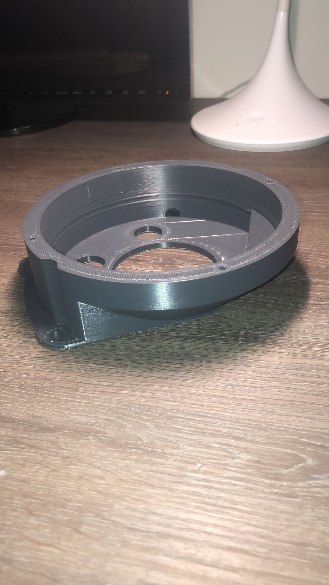

De driver in de geprinte behuizing volgend weekend passen.
- 16919649753571556350939140773211.jpg (3.58 MiB) 1970 keer bekeken
- 16919649290152116037320743791080.jpg (3.81 MiB) 1970 keer bekeken
- 16919649108207850162669017526688.jpg (3.47 MiB) 1970 keer bekeken

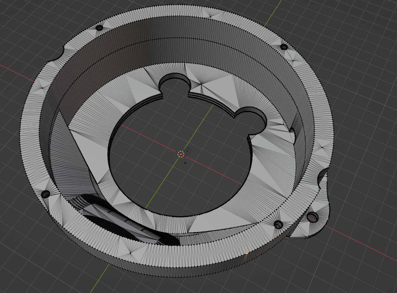

Zo aangepaste print gemaakt, deze zijn verstuurd naar de 3d printer en aankomend weekend/week maar eens beginnen met bouwen.

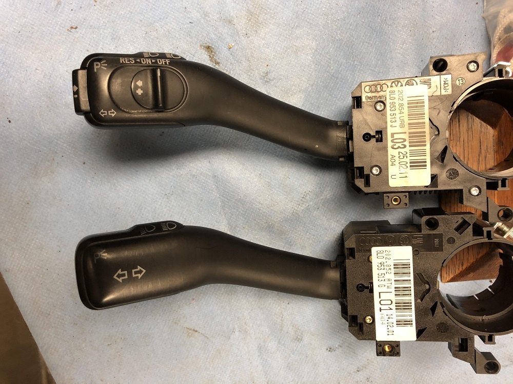

Mocht iemand de oem nummers weten van de cc hendel hoor ik dat graag ik zie een hoop alie rommel te koop aangeboden.
Of als iemand nog een originele overheeft ben ik ook geïnteresseerd

Qua cc hendel: er is ook veel rommel op Ali te koop, maar bij deze hendel voel ik t verschil niet in vergelijk tot de originele.

Ik bedoelde de cruise control hendel, die geïntegreerd zit in je knipperlicht hendel. Daarvoor moet je overigens de kapjes om je stuur losmaken en nog de vloer in voor een kabel, staat genoeg over in andere topics op t forum.

Ik moet volgens mij de hendel vervangen, zit dacht ik geen cc mogelijkheid op op dit moment.Ticcie schreef: ↑23 aug 2023, 21:41Ik bedoelde de cruise control hendel, die geïntegreerd zit in je knipperlicht hendel. Daarvoor moet je overigens de kapjes om je stuur losmaken en nog de vloer in voor een kabel, staat genoeg over in andere topics op t forum.

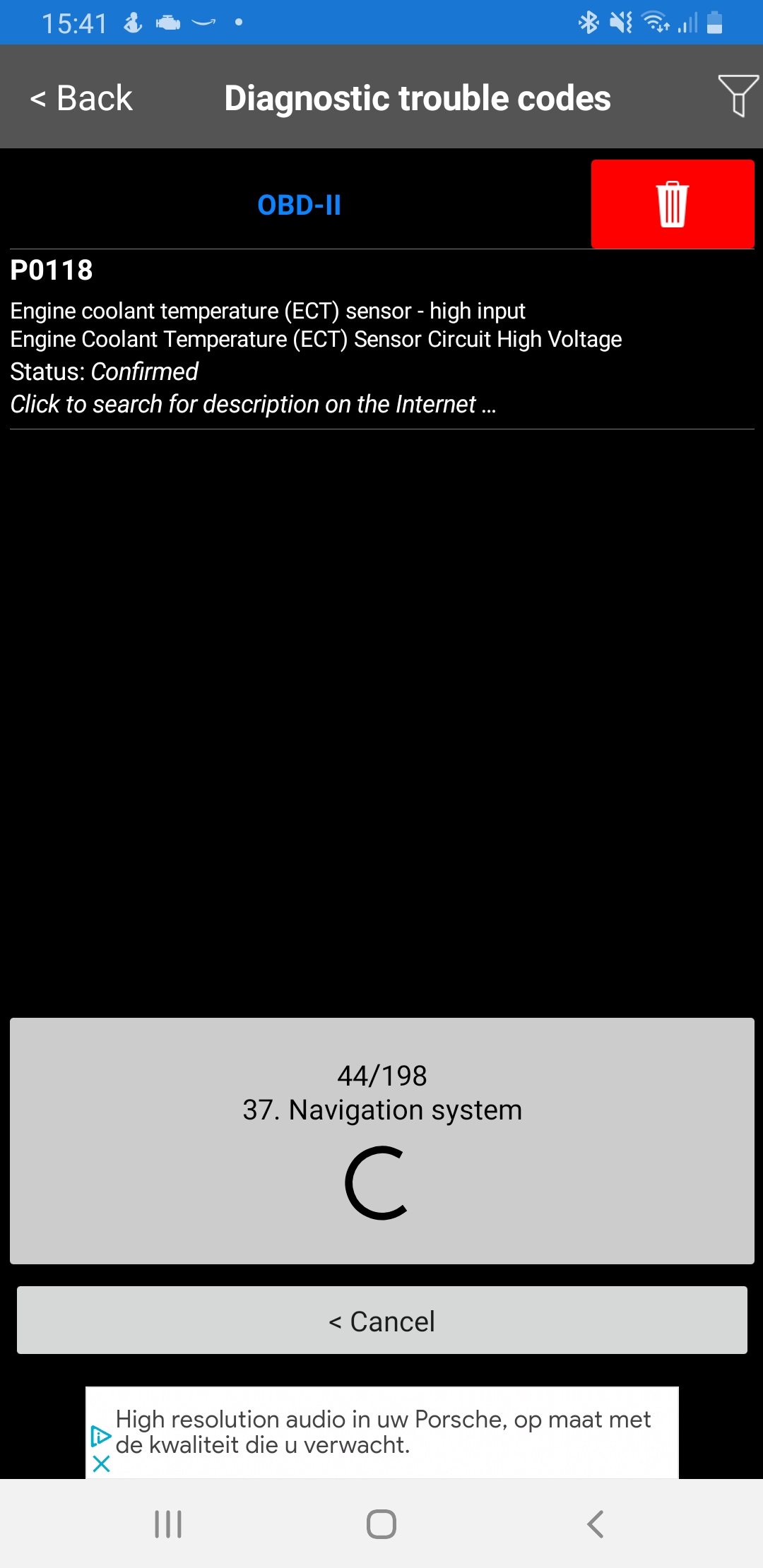

Had gisteren nog een mooi mil lampje, heb de melding gereset nadat ik zag dat het de temperatuur sensor was.
Deze ook maar even nalopen/vervangen.
Had de laatste tijd al wat moeilijke starts en dit zou een goede oorzaak kunnen zijn.
Al kwam er 2 weken terug bij de keuring niets naar voren aan de Bosch kast

Beetje vreemde discussie: je weet toch wel of je de bovenste of de onderste knipperlichthendel in de auto hebt?
Als je cruise control wilt, moet je de hendel vervangen en een kabelboompje naar de ECU installeren.
Verder wordt bij de APK niet gekeken naar de temperatuursensors. De A2 heeft er twee (bekend als G2 en G62) in één behuizing. De ene voedt het instrumentenpaneel en de ander de ECU. De laatste kun je met VCDS uitlezen. Als die rare waarden afgeeft, zie je dat dus niet op je dashboard, maar dan kun je best startproblemen ervaren.
