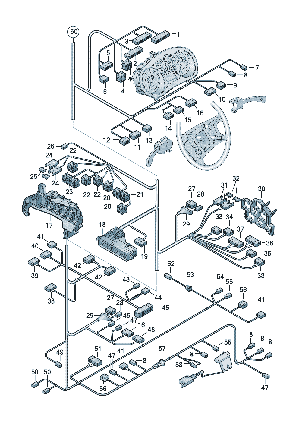

Hoi allen,
Ik heb een set zijwanden en dubbele bodem voor de kofferbakruimte die ik ga installeren. Ik krijg daarmee een nieuwe 12V aansluiting in de kofferbak.
In tegenstelling tot de verwarmde spiegels is er hier standaard geen aansluiting naar de kabelboom voor de nieuwe 12V. Snel ff een leidinkie trekken naar de accu (met een zekering ertussen) is de easy way out maar ik wil het aanleggen zoals origineel.
Volgens het diagram loopt de aansluiting naar de reguliere 12V in de middenconsole. (zie afb linksonder, no. 50). Hoe is dat geschakeld en hoe heeft audi origineel de kabel weggewerkt?
Bedankt weer :)

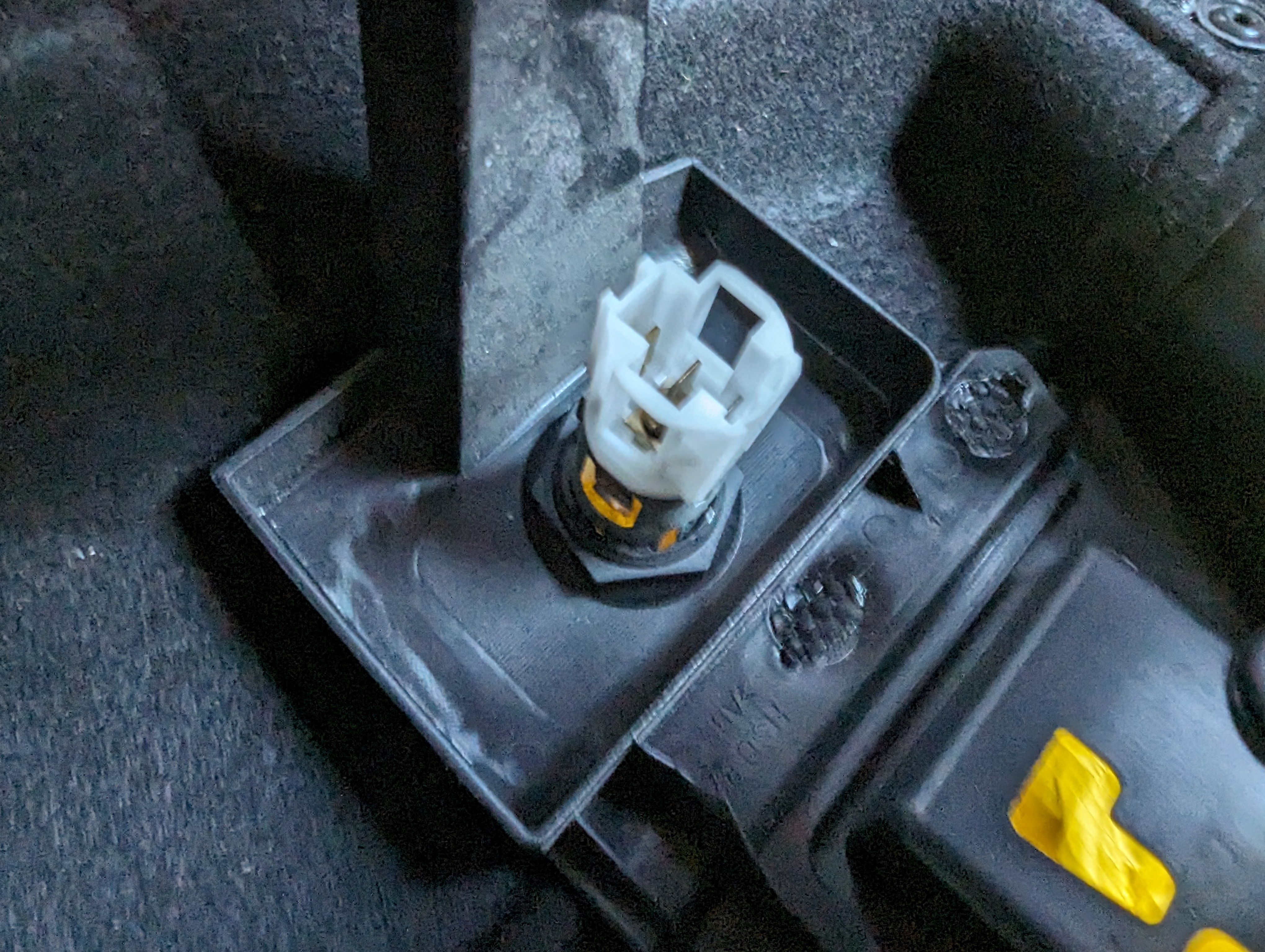

Berichten: 514
14 mei 2024, 09:13 0 x
Foto 12 V achterzijde
Berichten: 1672
14 mei 2024, 22:24 2 x
Is dat origineel of achteraf gemonteerd met voor de hand zijnde onderdelen?
Ik dacht altijd dat origineel de aansluiting met wegdraaibaar klepje gemonteerd werd. Zo zie je, ik leer elke dag weer wat nieuws.
Vanaf de tekening lijkt het naar de zekeringkast te lopen. Wat is het nummer van de aansluiting op het middenconsole?
Normaliter staat er stroom op de “ sigaretten aansteker” vanaf moment van ontgrendelen totdat de sleutel verwijderd wordt uit contact en elektrisch in
“Rust”- stand gaat. Dus semi-permanent zeg maar. Als deze parallel geschakeld is met de 12V aansluiting in de kofferbakruimte zal hier het zelfde voor gelden. Aansluiten op de kabelboom van de a2 kan volgens mij wel iig vanaf de 12v middenconsole of in de kabelboom van de kofferbak. Waarschijnlijk is de kabel rood van kleur met een andere kleur lijn erop, denk aan rood/geel of rood/ groen of rood/ zwart.
In het schema worden de kleuren aangegeven.
Zwart/blauw bijvoorbeeld is KL.15 en dus 12V geschakeld op contact. Maar misschien wil je de koelbox gewoon laten lopen als je onderweg een bakkie koffie nuttigt.
Ik moet het nog doen, dus kan niet uit eigen werk vertellen. Maar zo zou ik hem aansluiten.

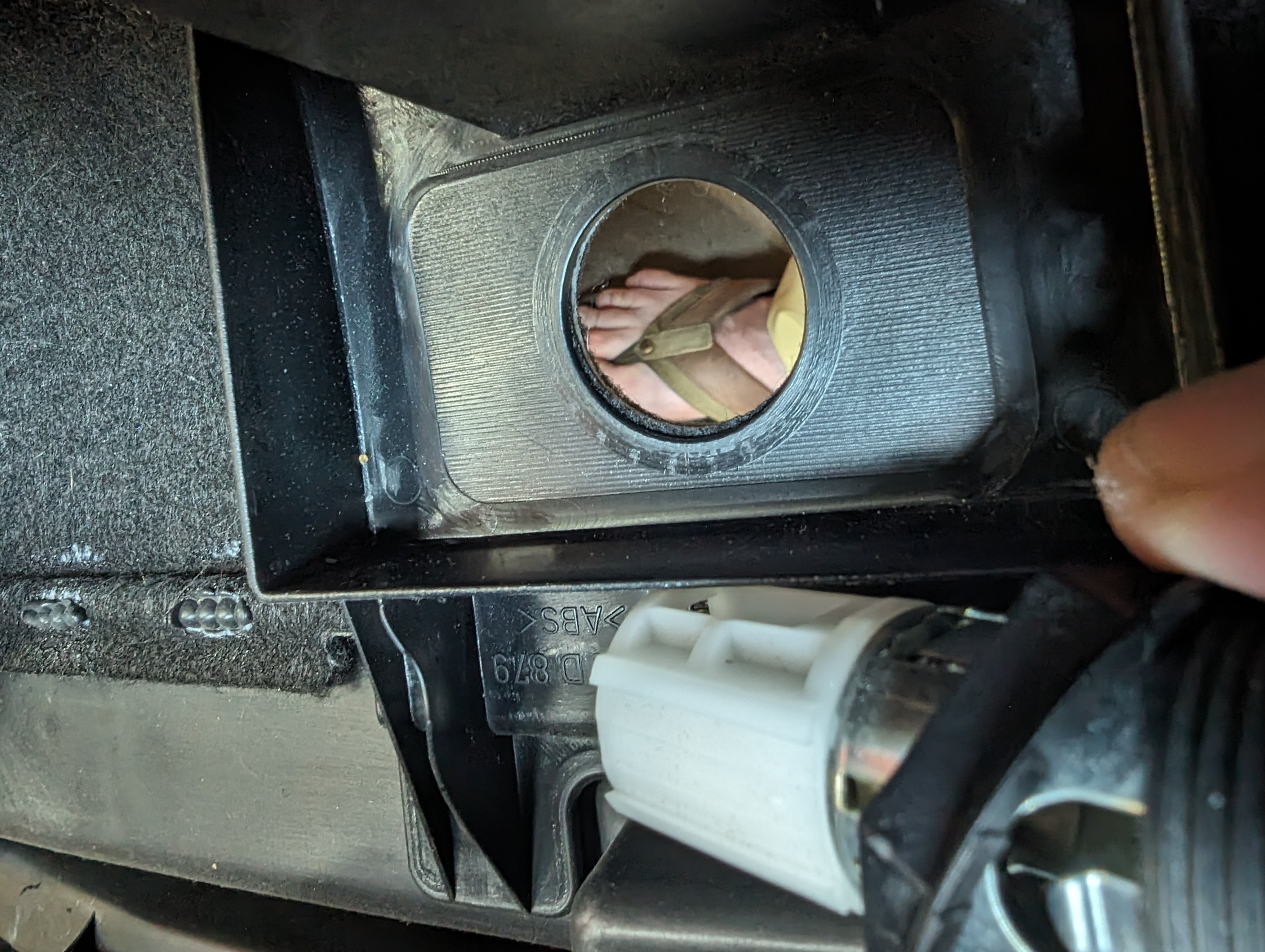

Berichten: 514
15 mei 2024, 09:08 0 x
Lijkt een originele aansluiting te zijn. Het gat is rond in plaats van vierkant voor het wegdraaiende klepje. De gaten in het paneel en het tapijt zijn professioneel gestanst .Je kan de vierkante vorm van de andere schakelaar wel zien in het kunststof spuitgietwerk maar het gat is rond.
