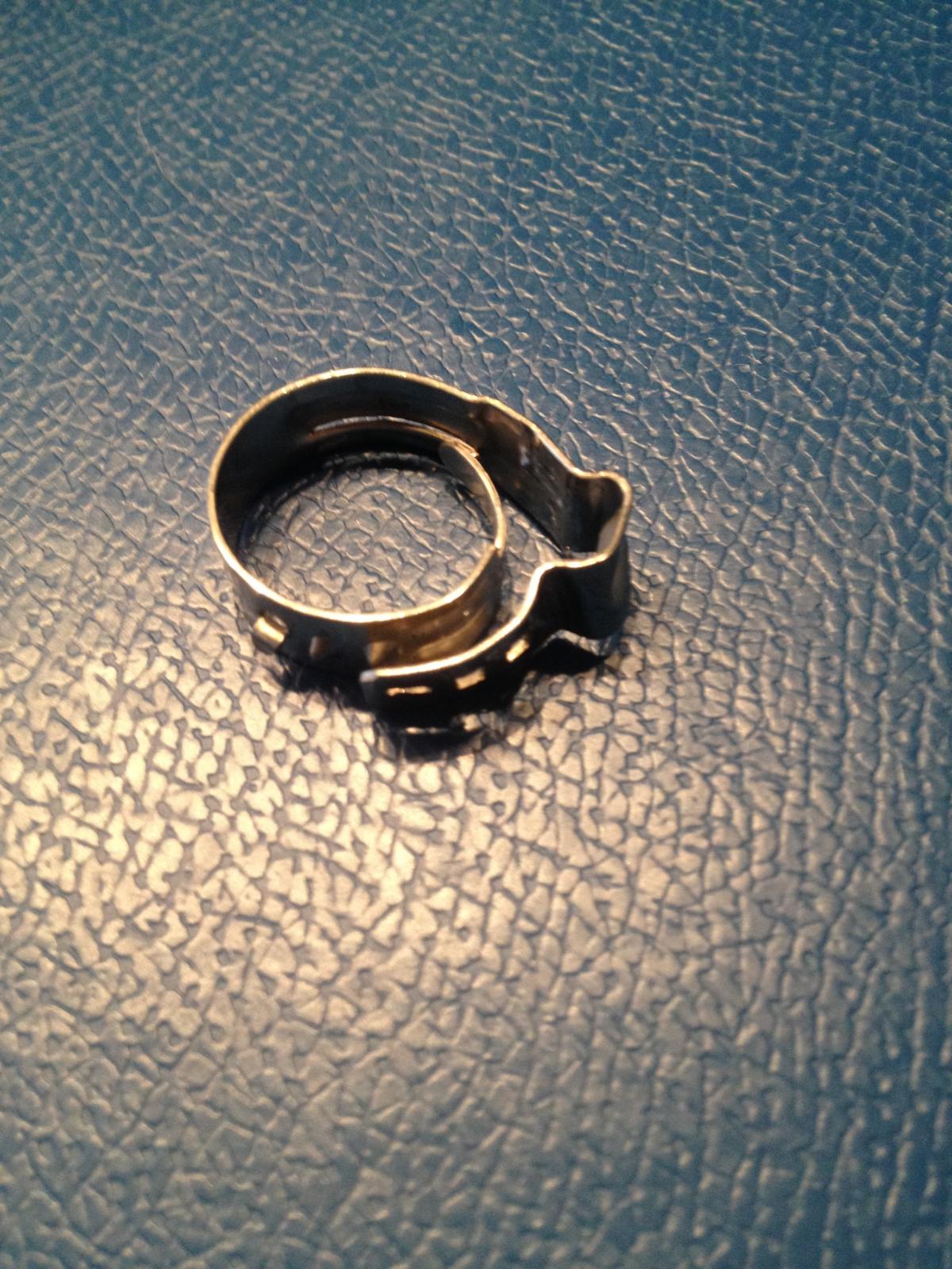

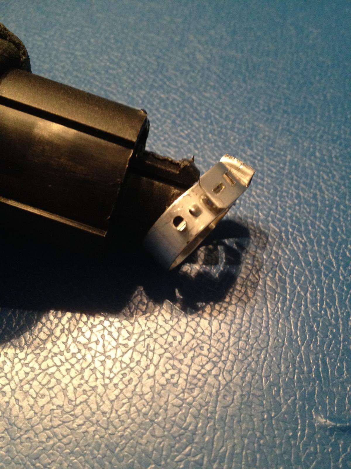

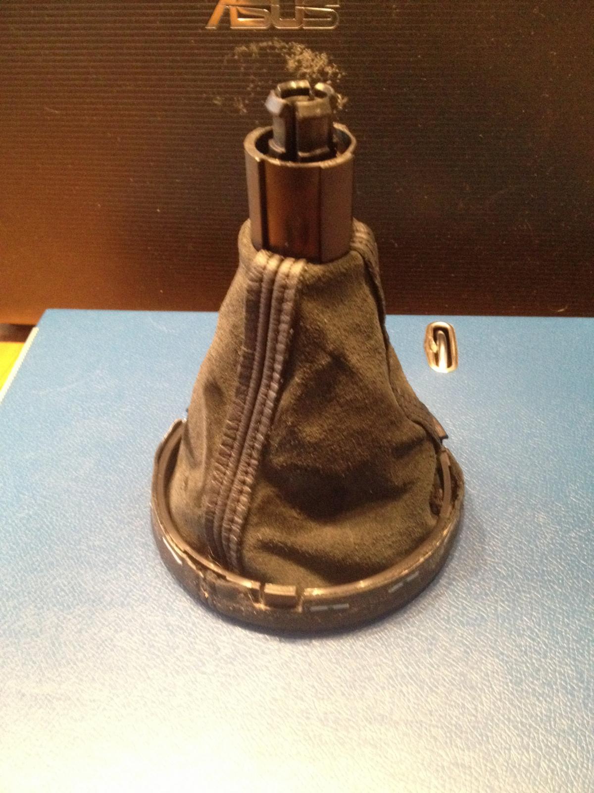

foto 1 is de borg ring, als je die verwijderd kan je de gehele pook er uit halen.foto 3: is de pook hoes omhoog (binnenste buiten), zoals je ziet is de pook hoes geniet aan het grijze frame
De zwarte/grijze afdek ring (na bj 2001 chrome) is al verwijderd

ik heb hoes met pook en al vervangen

Bij mij was de ring aan de onderkant ook op diverse plaatsen gebroken. Ik heb dat met ABS lijm hersteld maar op eoa manier wil de ring niet meer goed in de middenconsole vastklemmen. De ring kan er ook maar op één manier op.
Enfin, so much for that. De standaatd pookknop heb ik vervangen door een lederen S-Line variant. Hiervoor moest de hoes losgemaakt worden. Maat hoe ik het bekeek, uiteindelijk heb ik de oude knop afgezaagd om het los te krijgen :( .
Toen het eenmaal los was werd het duidelijk dat op de knop twee nokken zitten waar overheen de huls wordt geschoven die de hoes aan de knop vastzet. Je zal dus met een platte schroevendraaier tussen de knop en huls de borging moeten opheffen. Ik denk dat dat de meeste tijd zal kosten omdat het vanaf de buitenkant totaal niet zichtbaar is wat je moet doen.
PS: de metalen borgring kan je bij de VAG dealer kopen voor €1,30, de oude netjes verwijderen voor hergebruik vergt ook enige handigheid.
