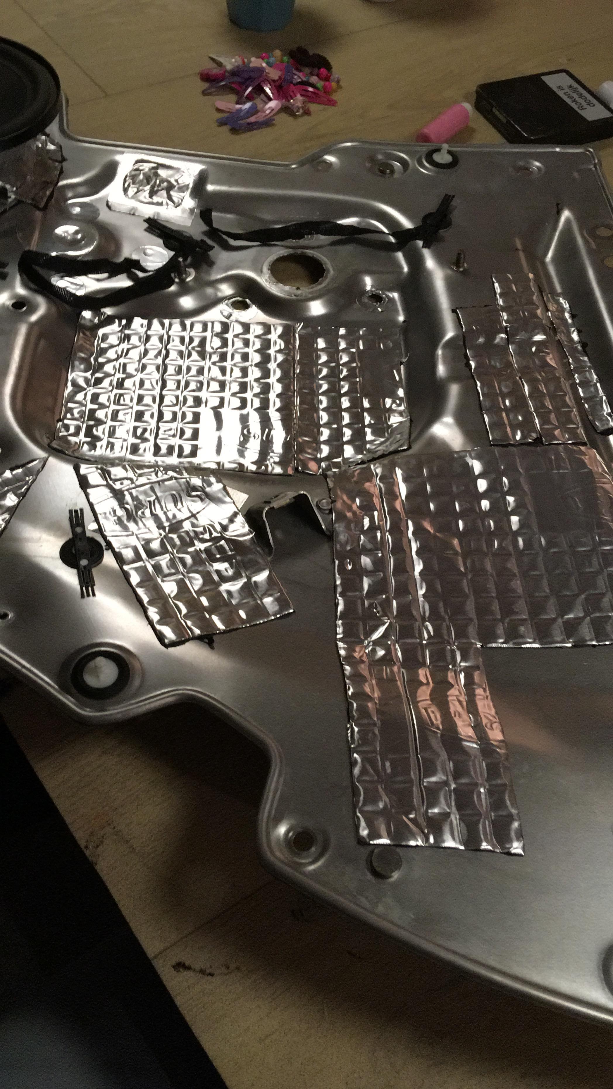

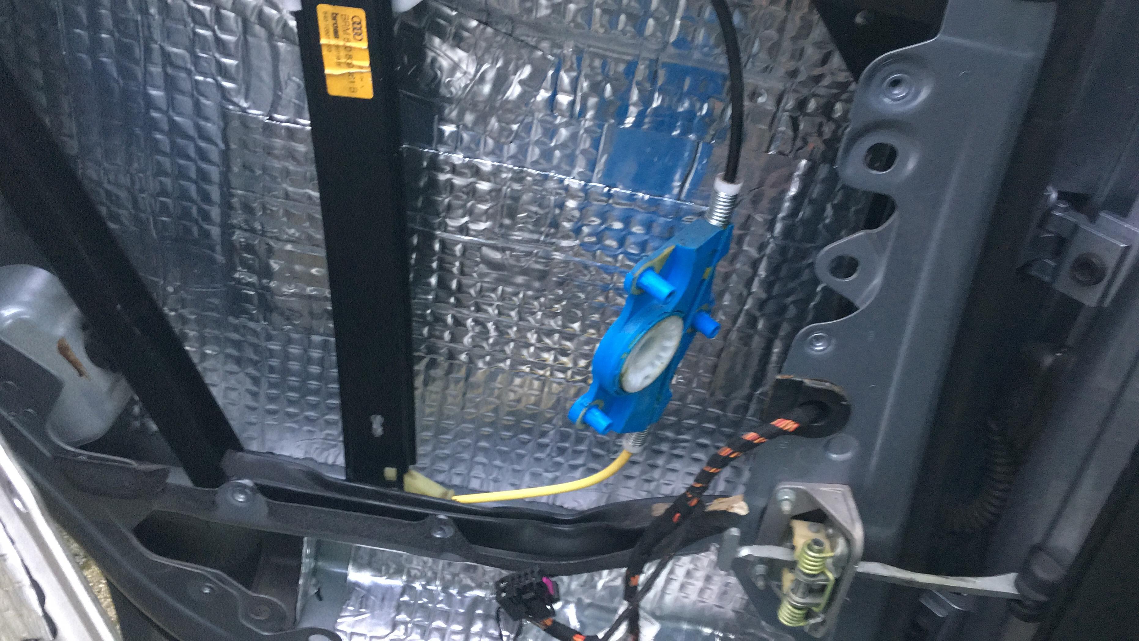

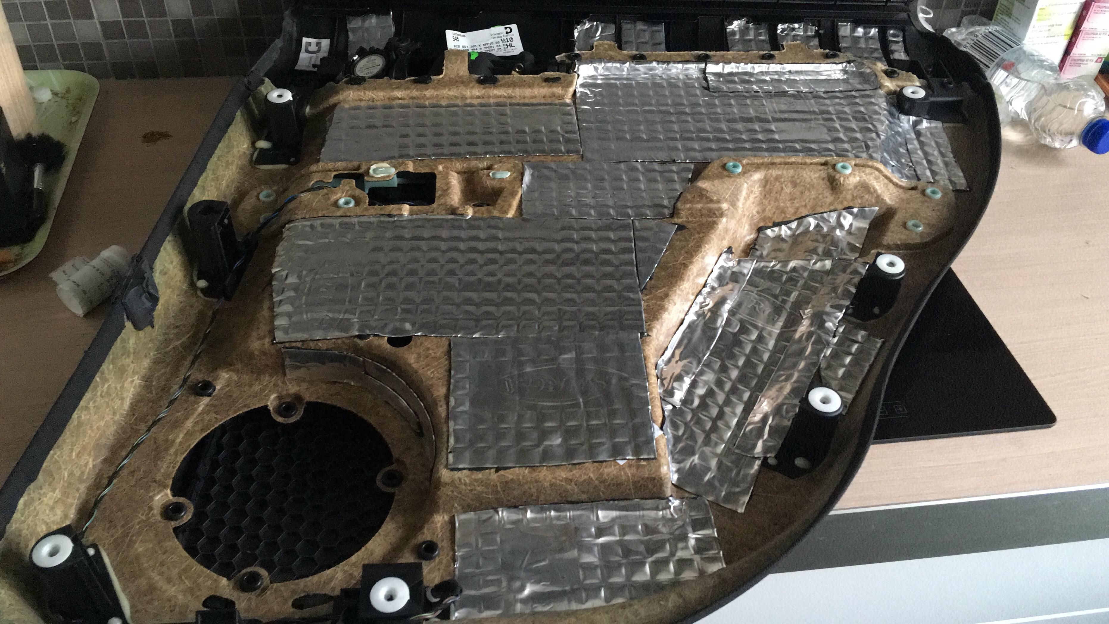

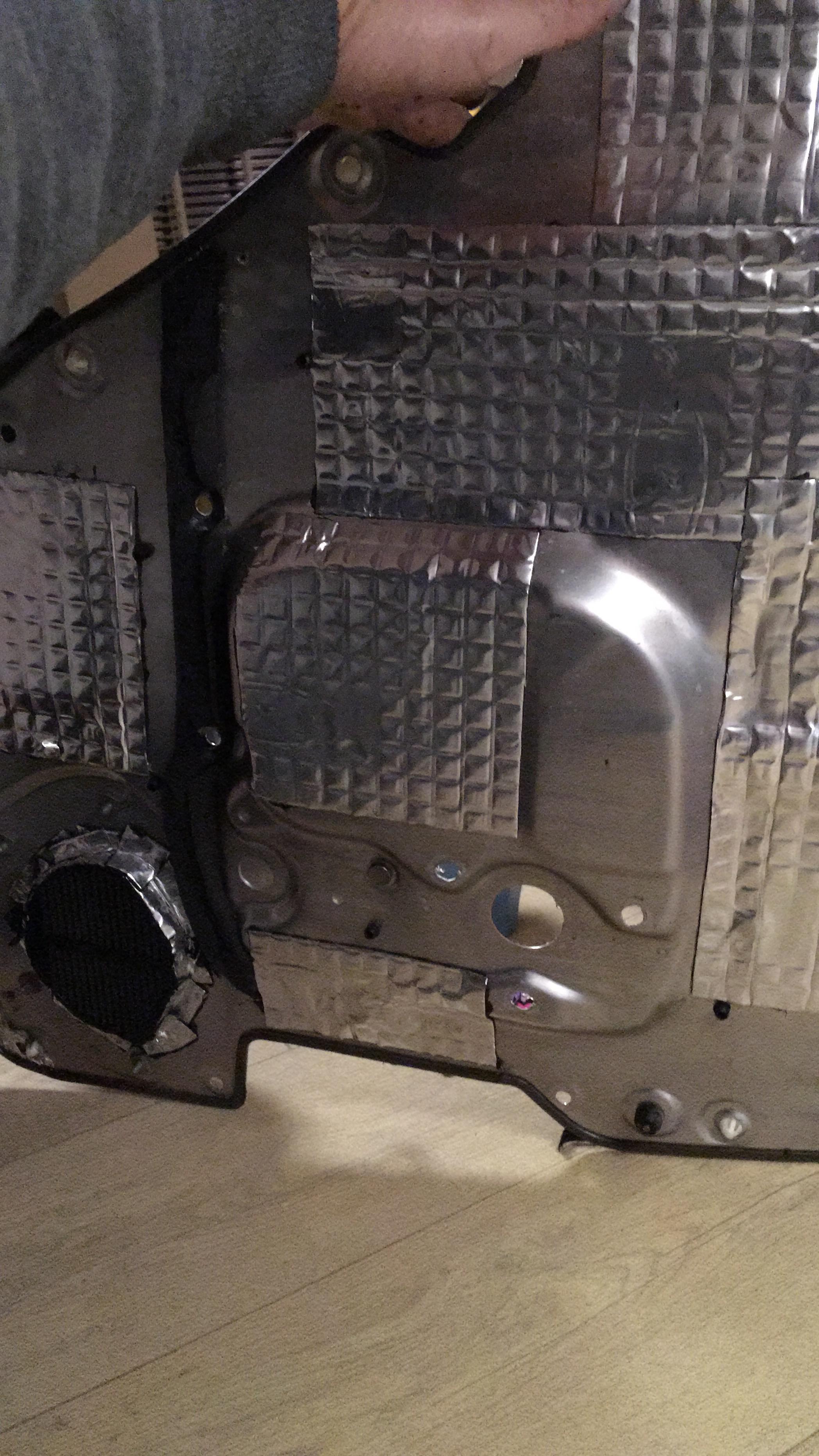

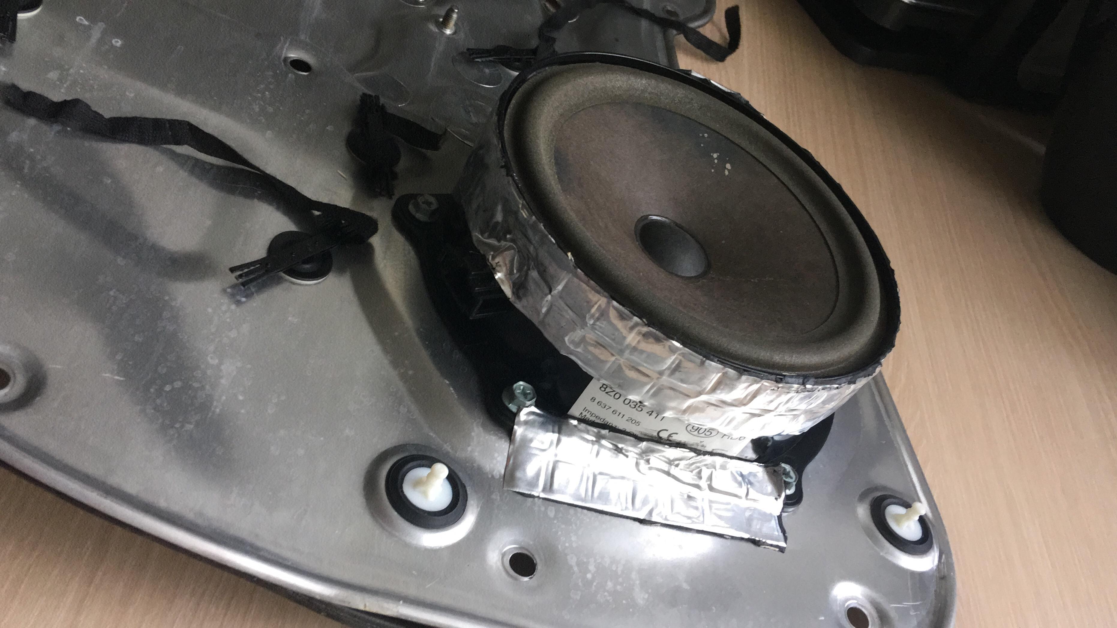

Ik ben bezig met mijn audio zo tussen de bedrijven door. Ik heb de standaard geluids setup, dus geen bose of iets dergelijks. Wel achter standaard luidsprekers. Ik heb gisteren mijn deuren gedempt. Doel was om het audiogeluid wat beter tot zijn recht te laten komen. Doel is zeker gehaald en ik ben zeer tevreden. Bij mij kon het geluid een beetje blikkerig zijn en vlak en de luidsprekers zitten vrij snel aan hun vervorming. Dat is nu echt niet meer zo. Ik zou het iedereen aanraden. Per deur zit ongeveer 2,5 à 3kg bitumen met alu.
Berichten: 1672
10 dec 2017, 11:28 0 x

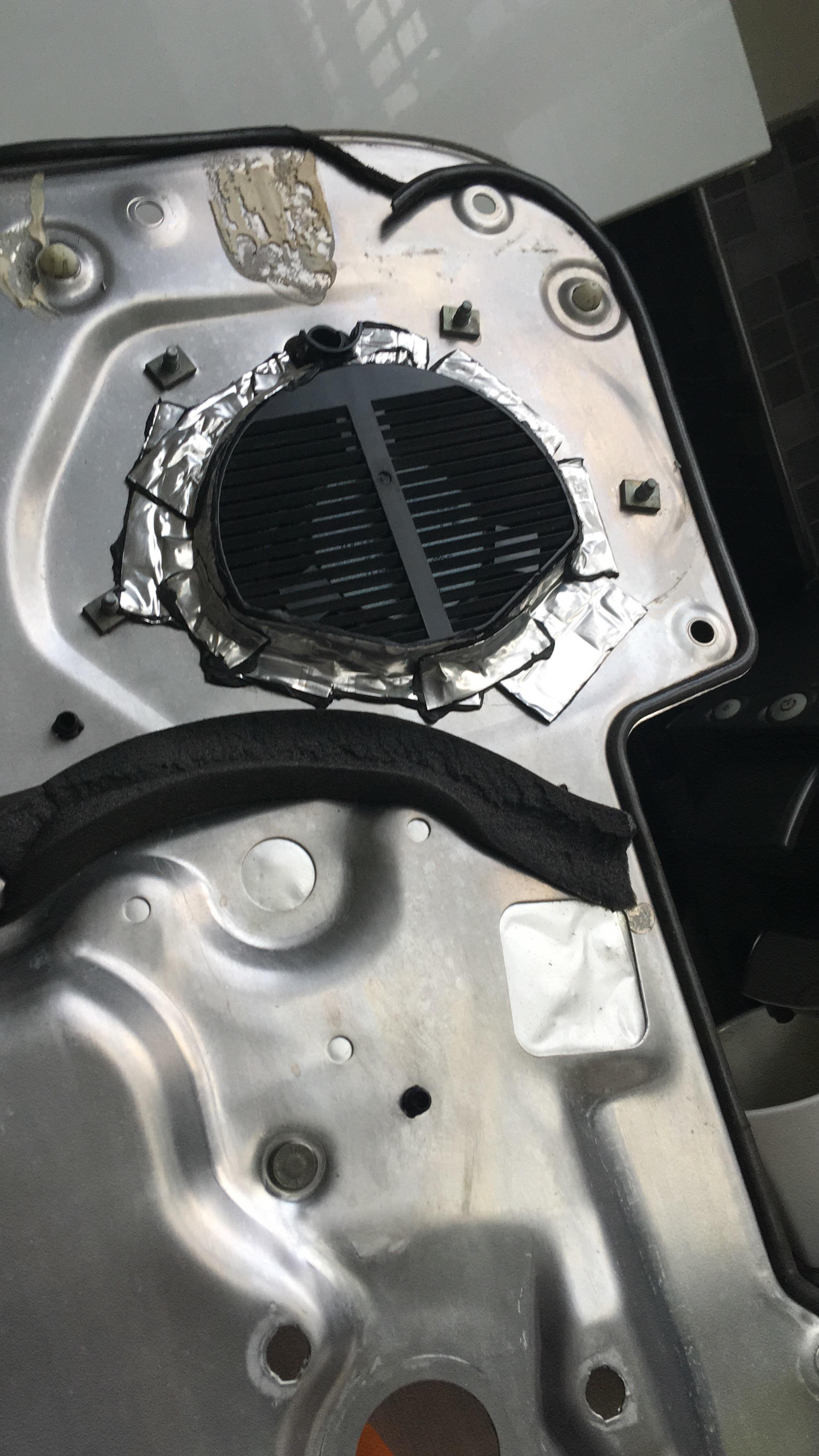

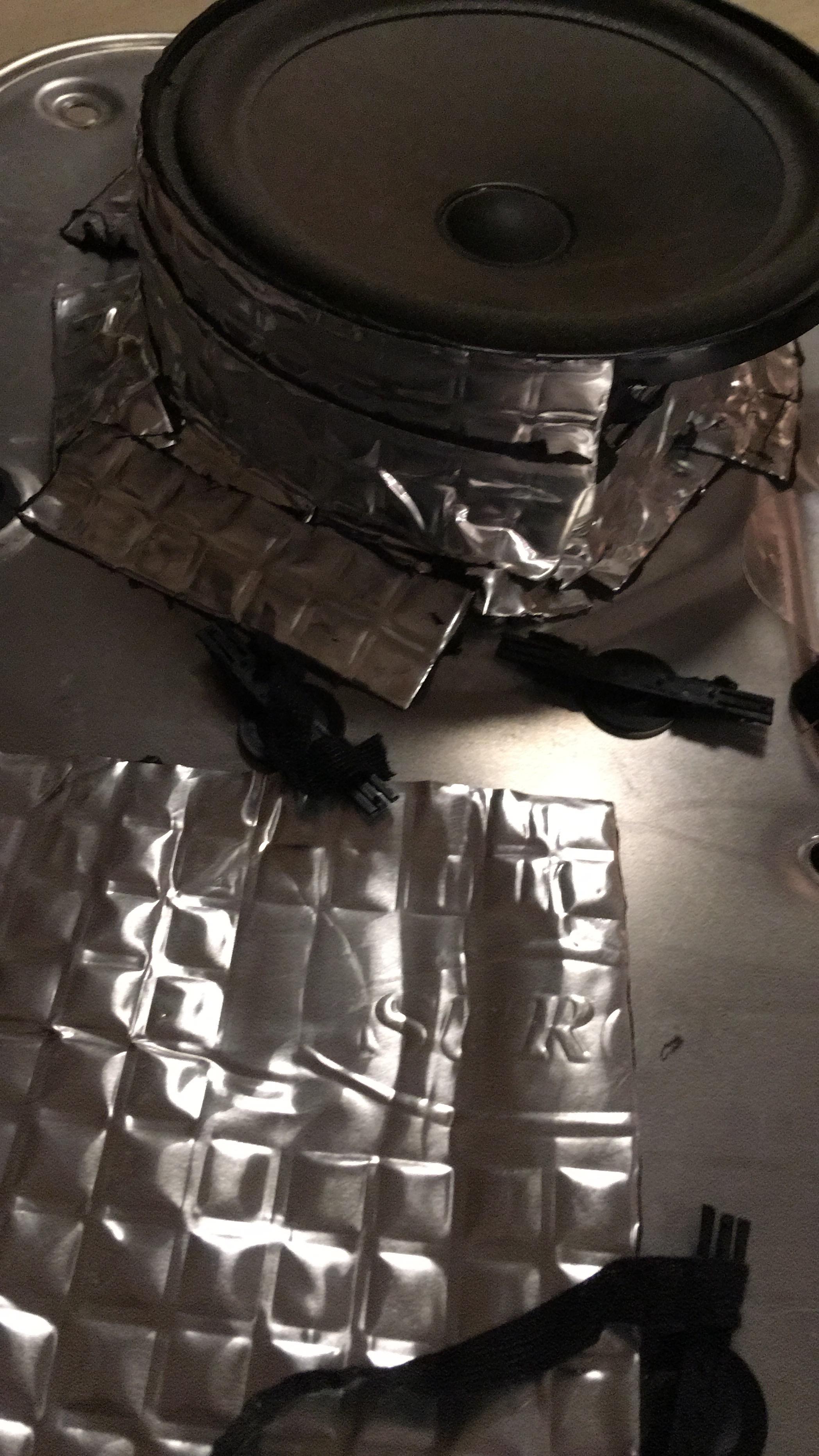

Belangrijk is met name de luidsprekers op het alupaneel af te dichten. Deze zitten standaard koud geschroefd op het paneel er kan dus rijkelijk druk langs ontsnappen. Dat wil je niet als je de deur zelf als klankkast wilt gebruiken. Ik heb het alupaneel hermetisch afgeplakt om dit te bereiken. Deurpaneel interieur Mn voorzien om ongewenste trillingen te voorkomen . De A2 is standaard voorzien van nagenoeg geen dempingsmateriaal op de plaatdelen om gewicht te besparen. Ik was van plan wat af te vallen dus graag bereid wat extra kilo’s aan de auto toe te voegen ;)

Hi dank voor je reactie. In Duitsland via ebay. In Nederland niet te krijgen, wel naar gezocht. Komt neer op hetzelfde als de dure varianten die bij audio inbouwzaken worden geleverd. Daar betaal je voor een plaatje evenveel als op ebay voor een rol van 2m x60cm. Werkt super eenvoudig. Oppervlak ontvetten, meten en plakken. Demontage en montage + plakken koste me ongeveer 1,5 uur per deur. Ik heb dan ook alles behandeld.

Kosten 15€ per deur ongeveer en dat is goedkoper dan nieuwe luidsprekers met alle inbouw perikelen die hiermee gepaard gaan. ;)
