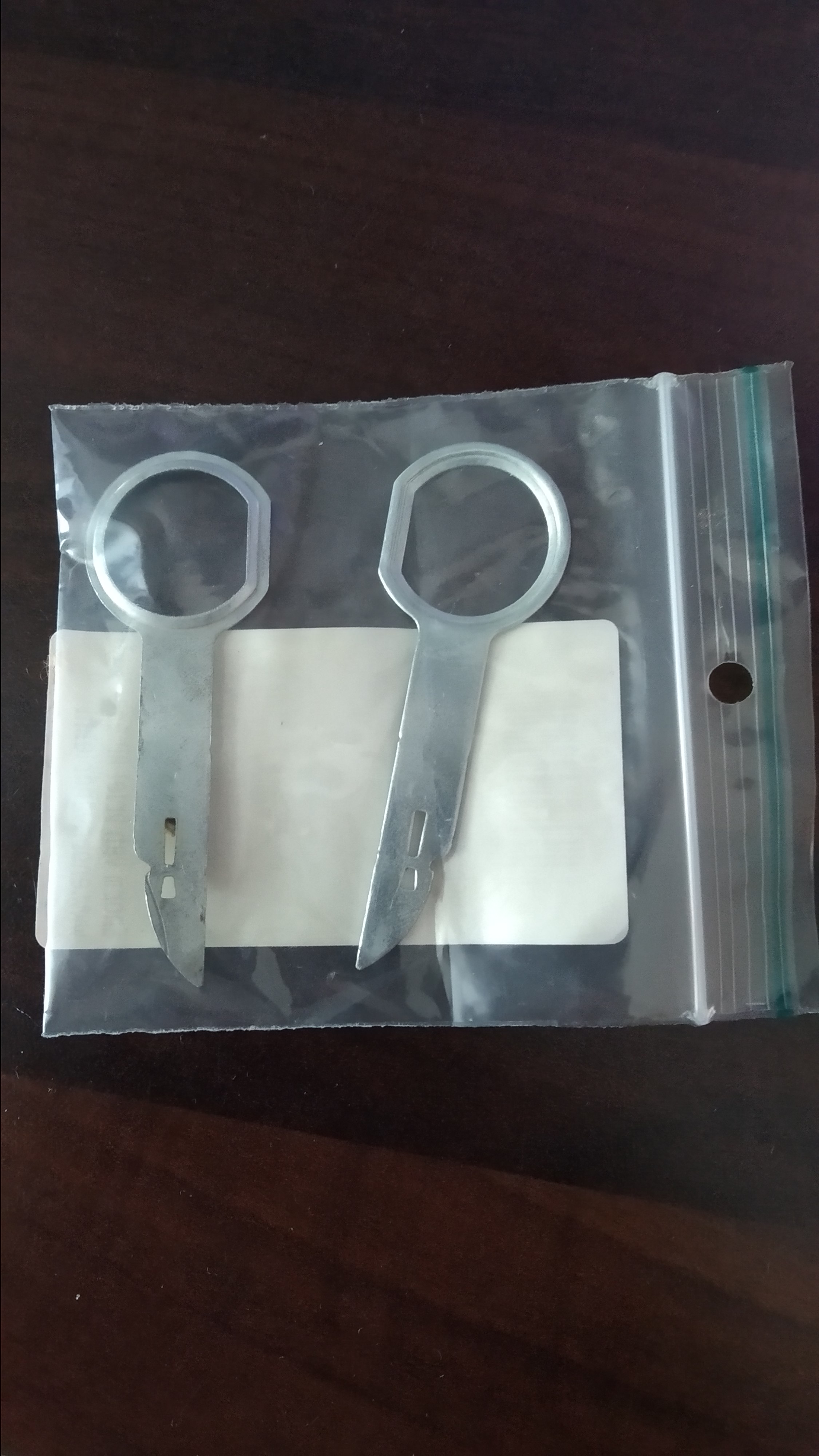

Daar heb je deze sleuteltjes voor nodig.

Nieuw gereedschap kan je oa op AliExpress kopen: https://www.aliexpress.com/wholesale?ca ... _new_app=y maar uiteraard ook bij de VAG dealer.

Hoeft de radio er niet uit. Als je wel haast hebt dan kan je evt een nagelvijl in de sleuven duwen, dan komt hij er ook uit.

Het is gelukt met 2 dunne broodmessen. Heb de code en deze bij een site doorgegeven. Binnen 24uur heb ik de code.
