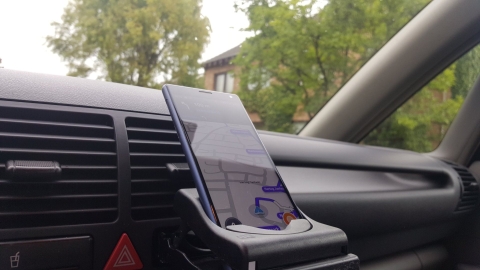

eekhoorntje schreef:
17 aug 2019, 09:00
Navigatie koop je bij Huawei of Xiaomi dus een budget Smartphone van minder als €100,- en een navigatie/telefoon houdertje van de Action....
gratis:
a2 bekerhouder.jpg (84.41 KiB) 2641 keer bekeken
