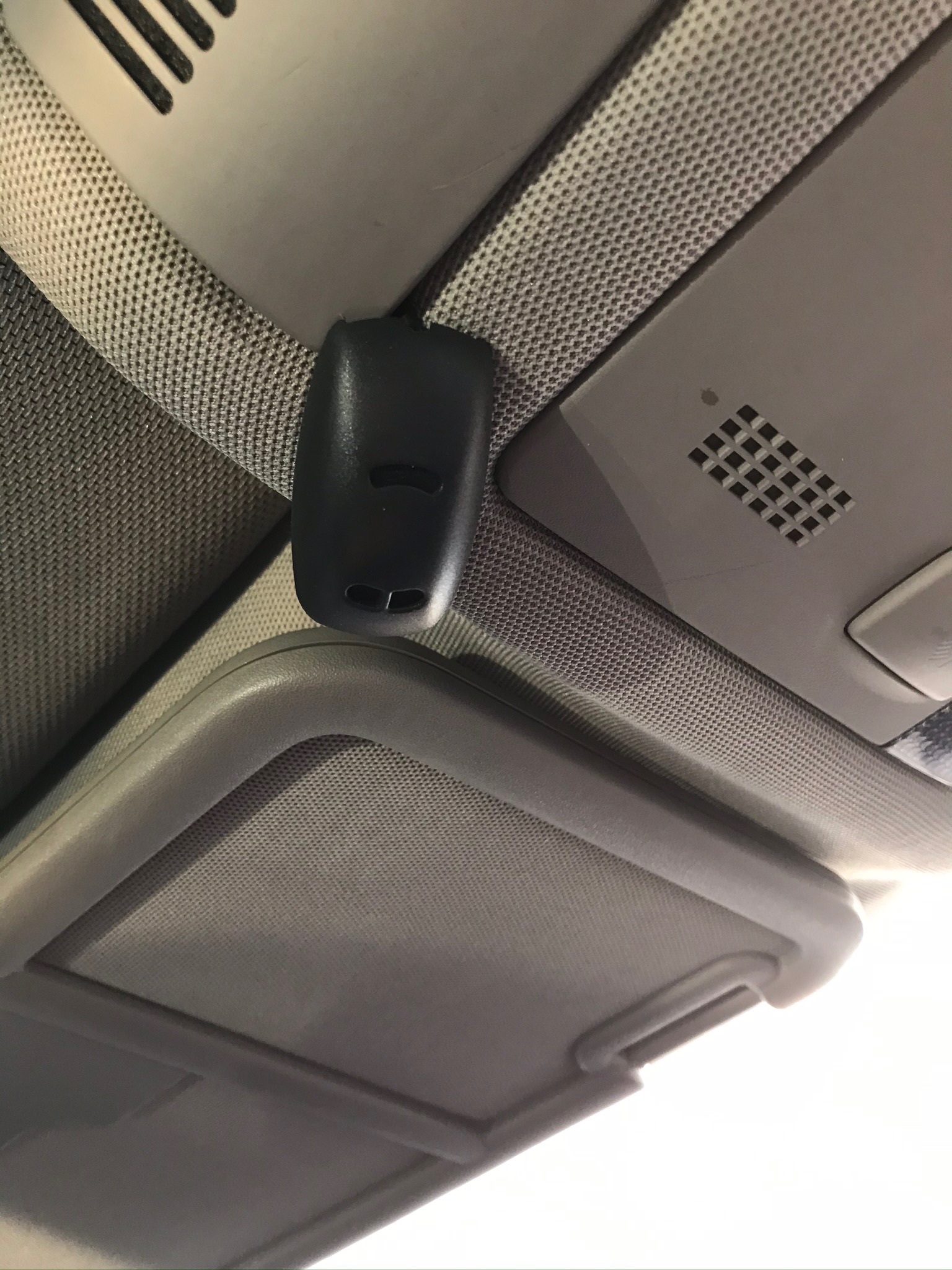

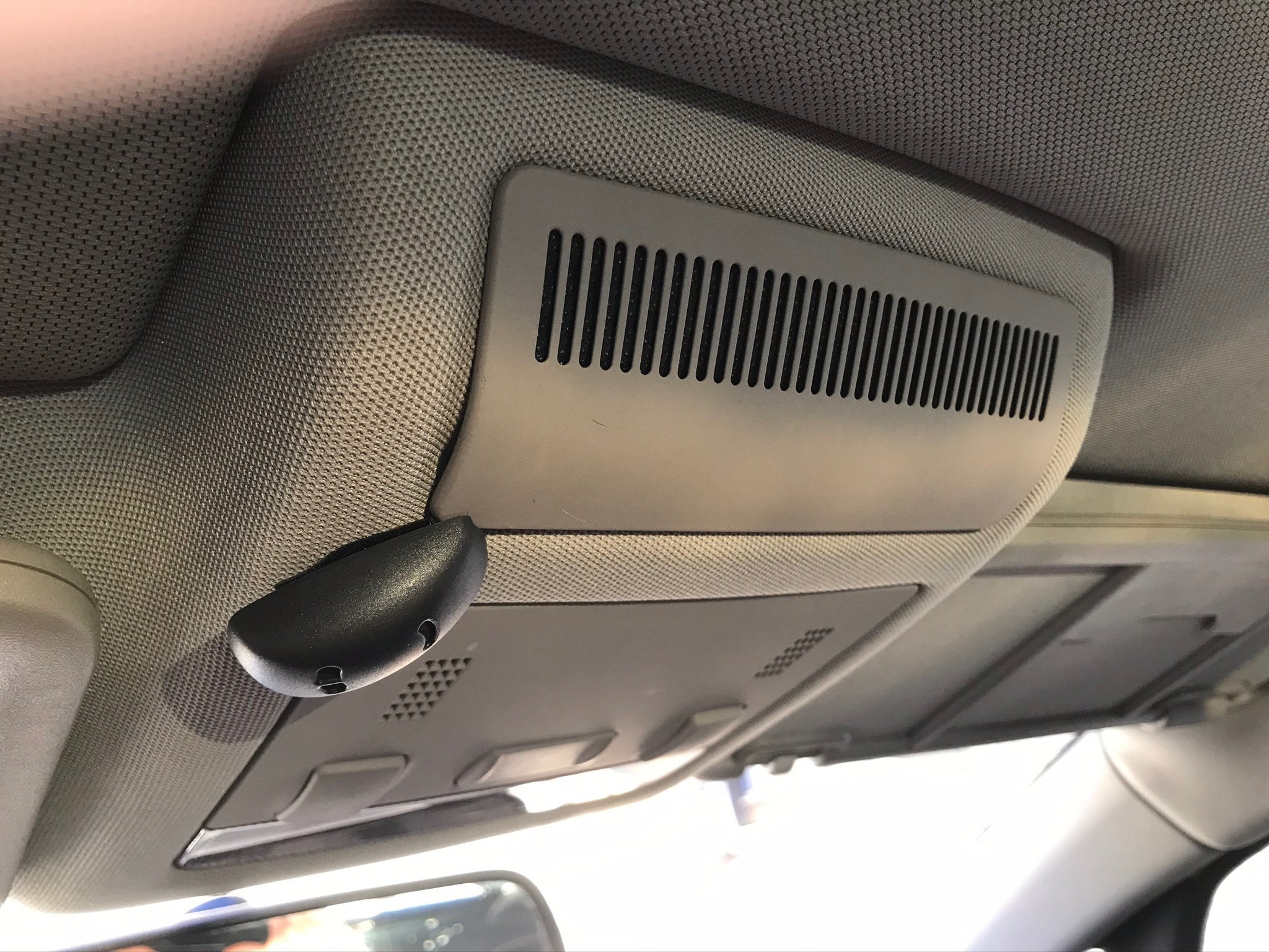

Bij mijn binnenverlichting zit een zwarte knobbel. Waarschijnlijk van een carkit. Er staat geen merk op en in de auto zie ik zo verder ook niets zitten. Reageert in ieder geval niet op Bluetooth van mijn iPhone.
Er zit ook een roostertje bij de binnenverlichting, kan dat iets te maken hebben met het alarmsysteem
Groet wim

Dat is zeker een microfoontje ve carkit inderdaad. Waarschijnlijk ooit teveel werk om uit te bouwen.... grote kans dat je de aansluiting ergens achter je radio vindt, mocht je m opnieuw willen gebruiken.

Idd is de mic van een carkit. Zal wel een kastje achter het dachboard zitten waar deze op aangesloten is

Ik heb hem daar weg gehaald, doet niks. Heb nog niet achter de radio gekeken.
Ligt nu boven de binnenverlichting achter het roostertje.
Ik weet alleen niet wat het roostertje voor zin heeft, loopt wel bedrading naar toe. Bij foto,s van andere auto zie ik daar een vlak afdekkapje

Daar zit dan een kapje met een ‘airbag uit’ logo op. Als je een uitschakelbare passagiers airbag hebt dan kan je deze in het dashboard kastje uitzetten, bijv in het geval van plaatsen maxi cosi oid. Dan brandt het lampje in dat roostertje. Als dat bij jouw niet het geval is heb je deze optie niet.
