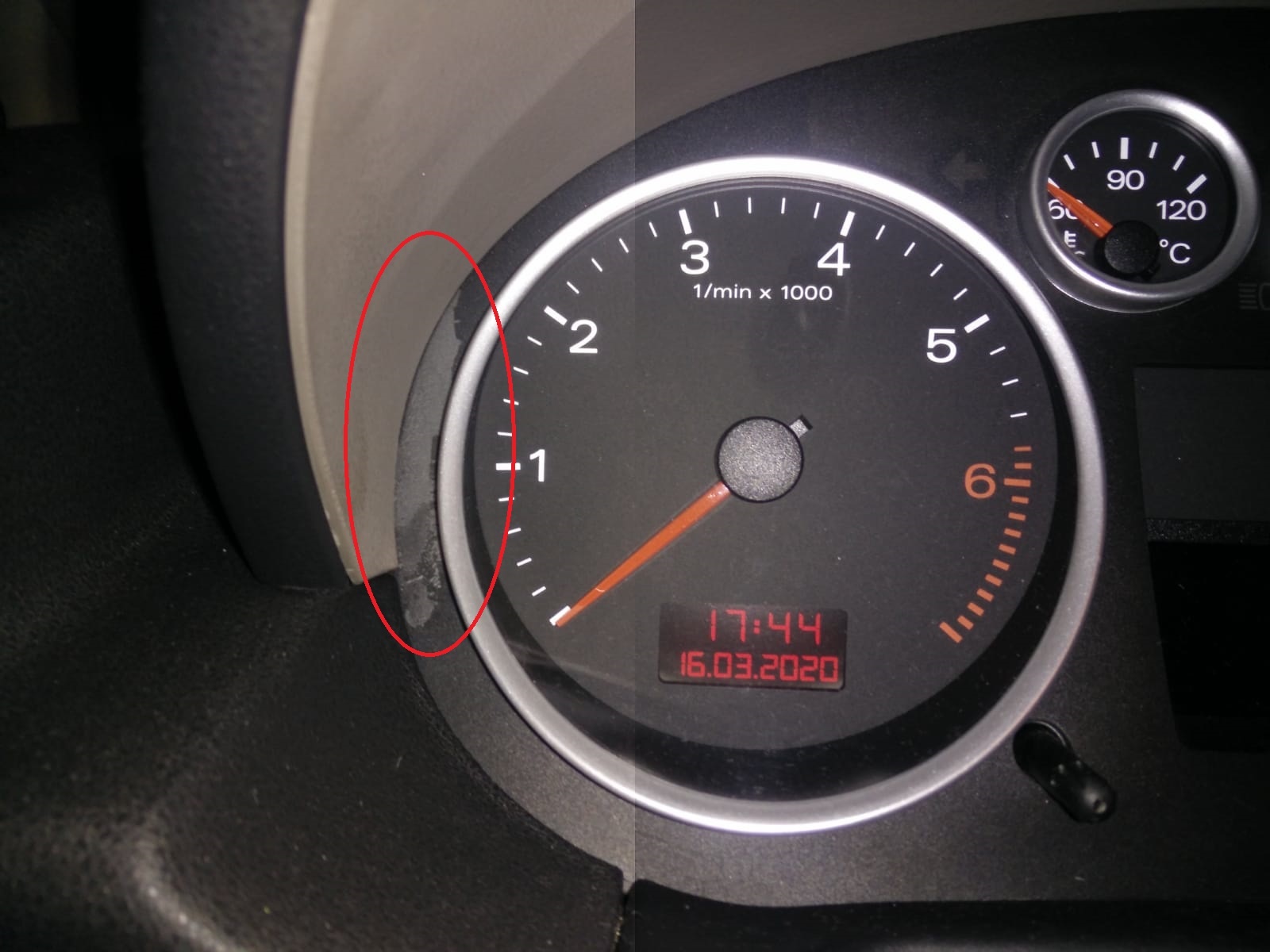

Op de rustige terugrit van werk naar huis, valt mijn oog opeens op deze ellende:
De "lijmlaag" van m'n tellerpaneel lijkt los te laten.
Heeft iemand dit al eens gehad, en wat kan ik er tegen doen?

Bij het reinigen van ons tellerhuis (nee, ik gebruik geen Dasty oid :flushed: ) liet bij mij recent ook wat los. Ik was al voornemens om een ander front te monteren, maar ik vermoed dat die na verloop van tijd hetzelfde probleem zal krijgen.
De beste remedie zal vermoedelijk zijn front demonteren, ringen verwijderen, volledig kaal maken (zal niet veel moeite kosten) en dan met matte lak opnieuw spuiten. Weet nog niet wanneer ik dat ga doen ... Misschien eerst met een proefpaneel proberen van een defect tellerhuis.

Ik had precies hetzelfde toen ik m een beetje probeerde schoon te maken. Ik ga denk ik met zwarte matte lak aan de slag.

Nee, dit is geen softlack. Dat is alleen toegepast op de knoppen en schakelaars. Vochtige doek is afdoende, al het andere bevat middelen die de softlack aantasten.
Waarom de coating van het frontpaneel loslaat is een goede vraag. Het is in elk geval flinterdun getuige de fijne schilfers die loslaten. Misschien is het zelfs een idee om met ultra dunne donkere folie te wrappen.
Maar dat zullen we met een proefpaneel moeten uitproberen.

Mss dat het al wel ok staat als je alles eraf haalt, dat ga ik eerst eens proberen denk ik.

Ja, dat is wat ik heb gevonden in afvalhoop, overspuiten lukte niet omdat richting aanwijzer en groot licht ook in deze plaat zitten, of je moet die eerst afplakken.
Het is gespoten blank doorschijnende plastic en gevoelig voor poets middelen, zelf of vorige eigenaar heeft dit verziekt, met schuursponsje kreeg je vage plaat die er niet uitziet.
De eerste tot juni 2001 gemaakte hebben beter materiaal voor de poets fanaten!
het is geen soft lak maar wel te beschadigen.
Ik ga nu testen op deze oude, 3 ronde stickers op de gaten van richting en grote licht, na opschuren spuiten met Action Mat Zwart!
Die is ook niet echt veegvast is mijn ervaring maar tijdelijk netjes, alleen met 2K blanke matte lak erover kun je het poets proef maken, zolang je geen schuursponsje pakte.
Verder bestaat de kans dat er nog enkele dashboards later hufterproef zijn wegens wisselen of opmaken oude voorraad, maar juni 2001 was de op papier wissel datum.
