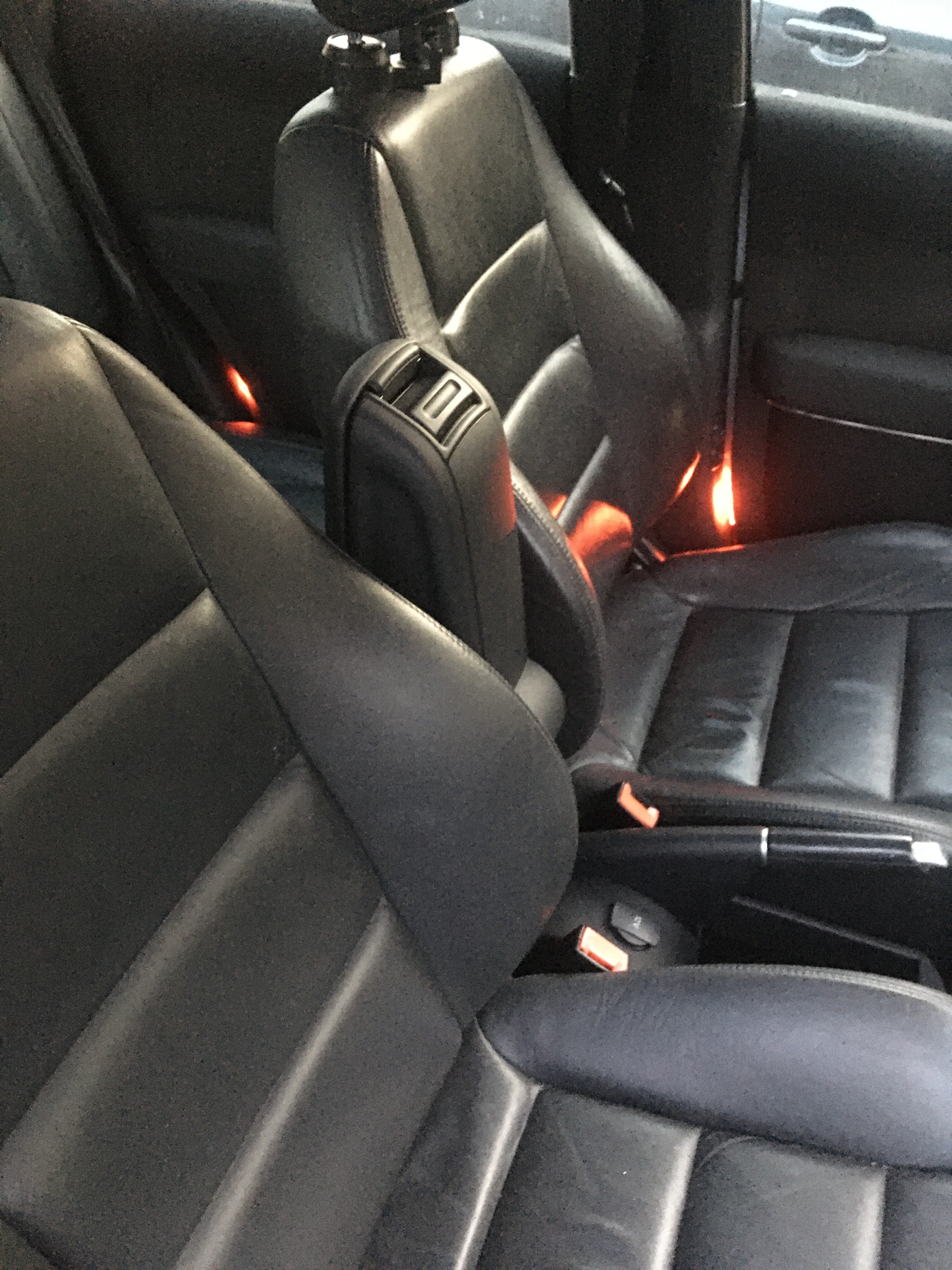

Na jaren met A2’s gereden te hebben, kom je toch tot de ontdekking dat een armsteun toch wel erg lekker zou zijn. Niet alleen voor de looks, maar ook zeker voor comfort.
Diverse aanbieders bieden opties van goedkoop tot duurkoop en geen van allen heeft me over de streep kunnen trekken om er een te monteren. Ik wil OEM looks en robuustheid. Ik kan nog wel eens onhandig zijn en dan gaat het meestal kapot. Fool- en hufterproof moet het zijn.
Ik was al op de hoogte van de Duitse topics en heb besloten de stap te wagen.

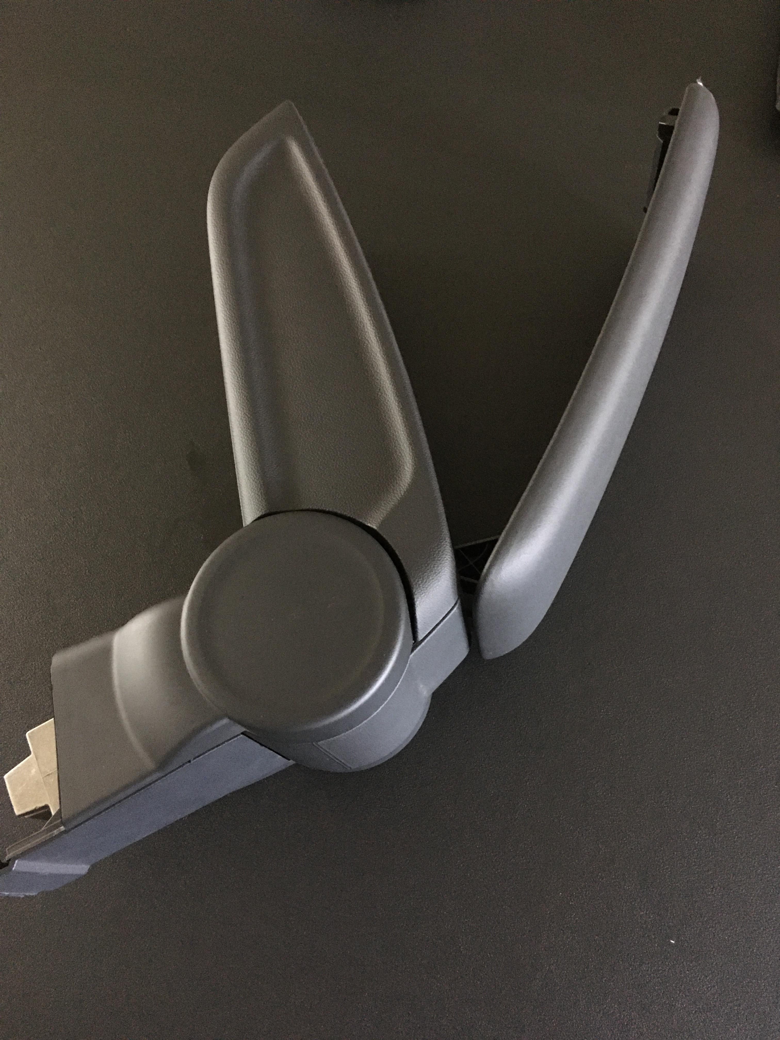

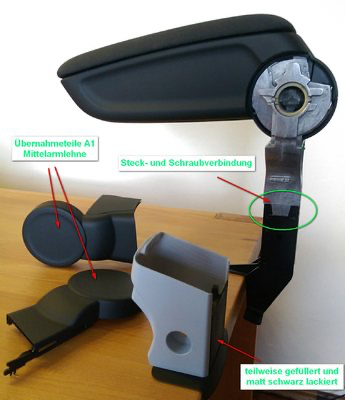

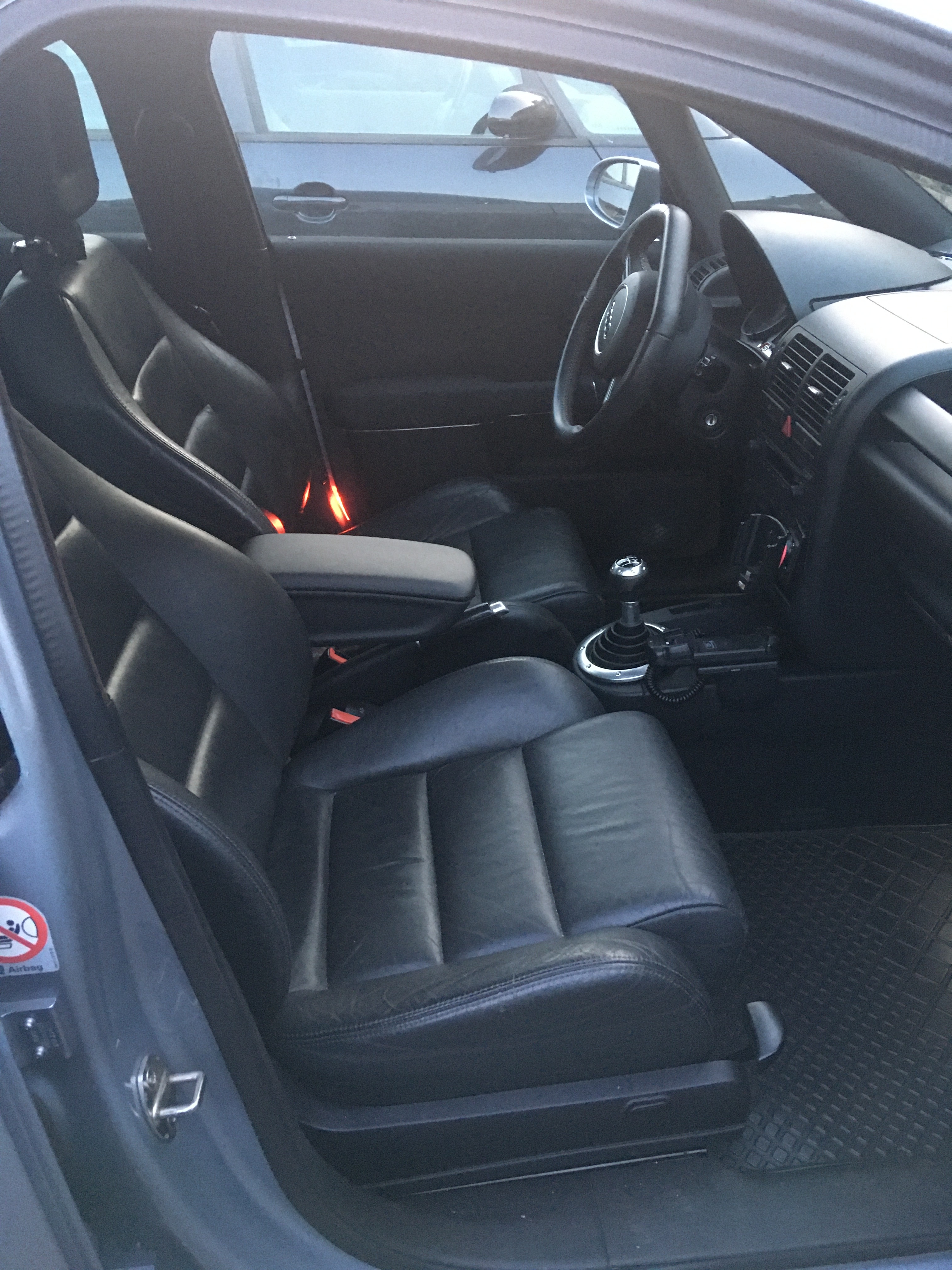

Hierbij een indruk van de armsteun gemonteerd. En mijn eigen armsteun in leder om te integreren bij mijn interieur.
De steun en armsteun zijn binnen. De voet bekleding en interieurverf van volico.de zijn onderweg. Dus volgende week hoop ik het in te bouwen.
Mooie is dat deze oplossing weer volledig terug te bouwen is naar standaard en compatible met de bak op de middenconsole.

- Mijn A1 armsteun leder
- image.jpg (3.22 MiB) 4337 keer bekeken

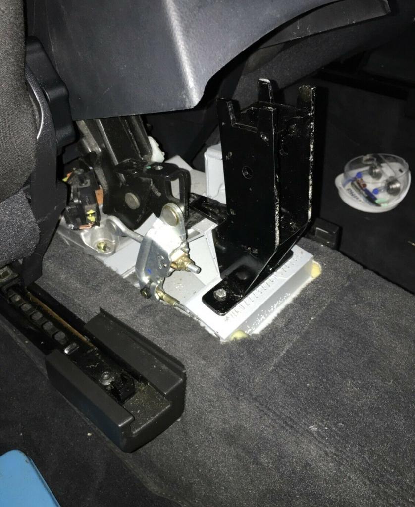

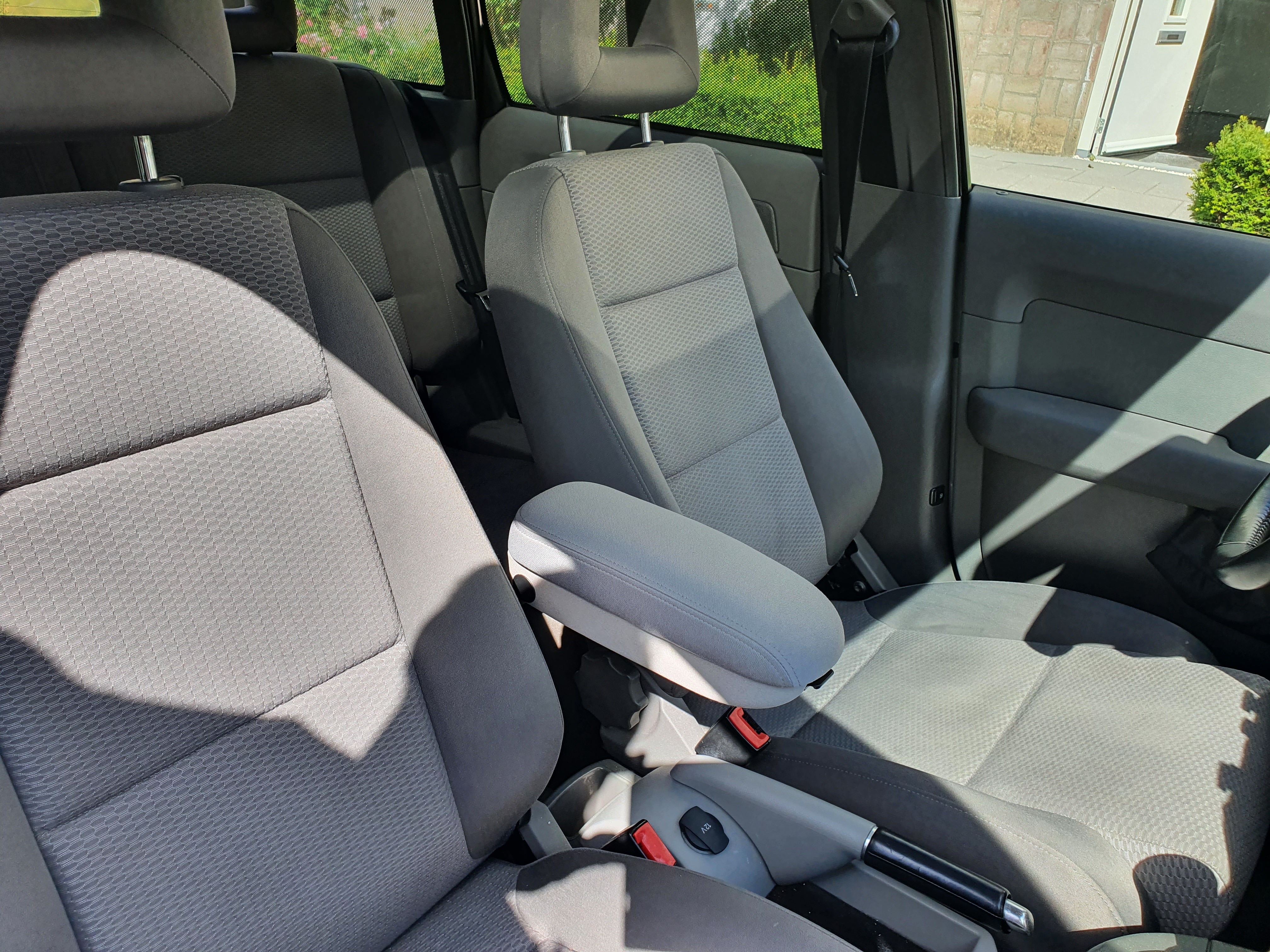

- De steun gemonteerd voor montage armsteun.
- 47C6EA59-50F5-4C1D-95F1-4DB6E96303C2.jpeg (110.7 KiB) 4337 keer bekeken
- Indruk gemonteerd in de A2
- FE11F10E-C9FD-483D-91F4-B7E53AAEAF91.jpeg (160.2 KiB) 4337 keer bekeken

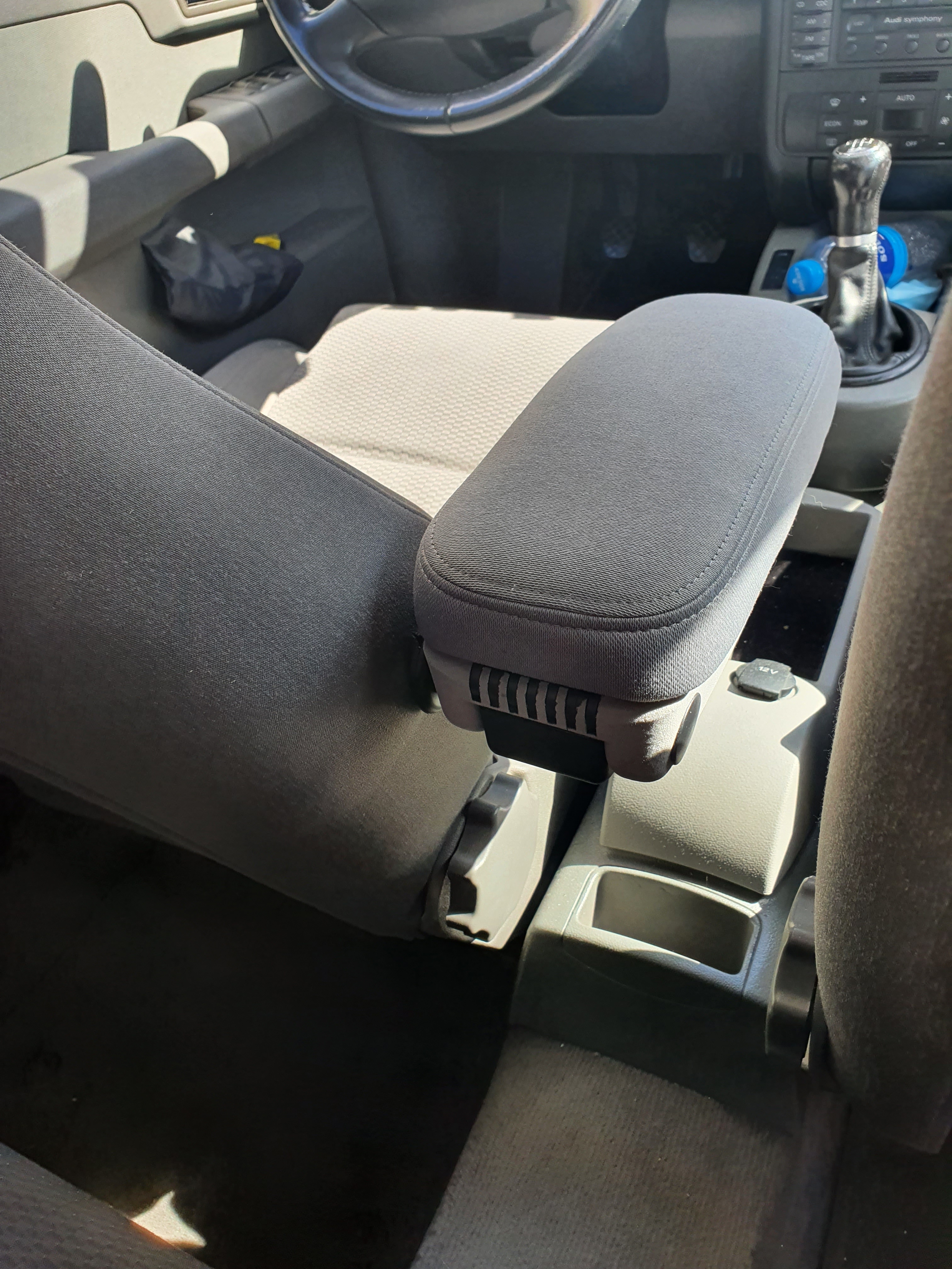

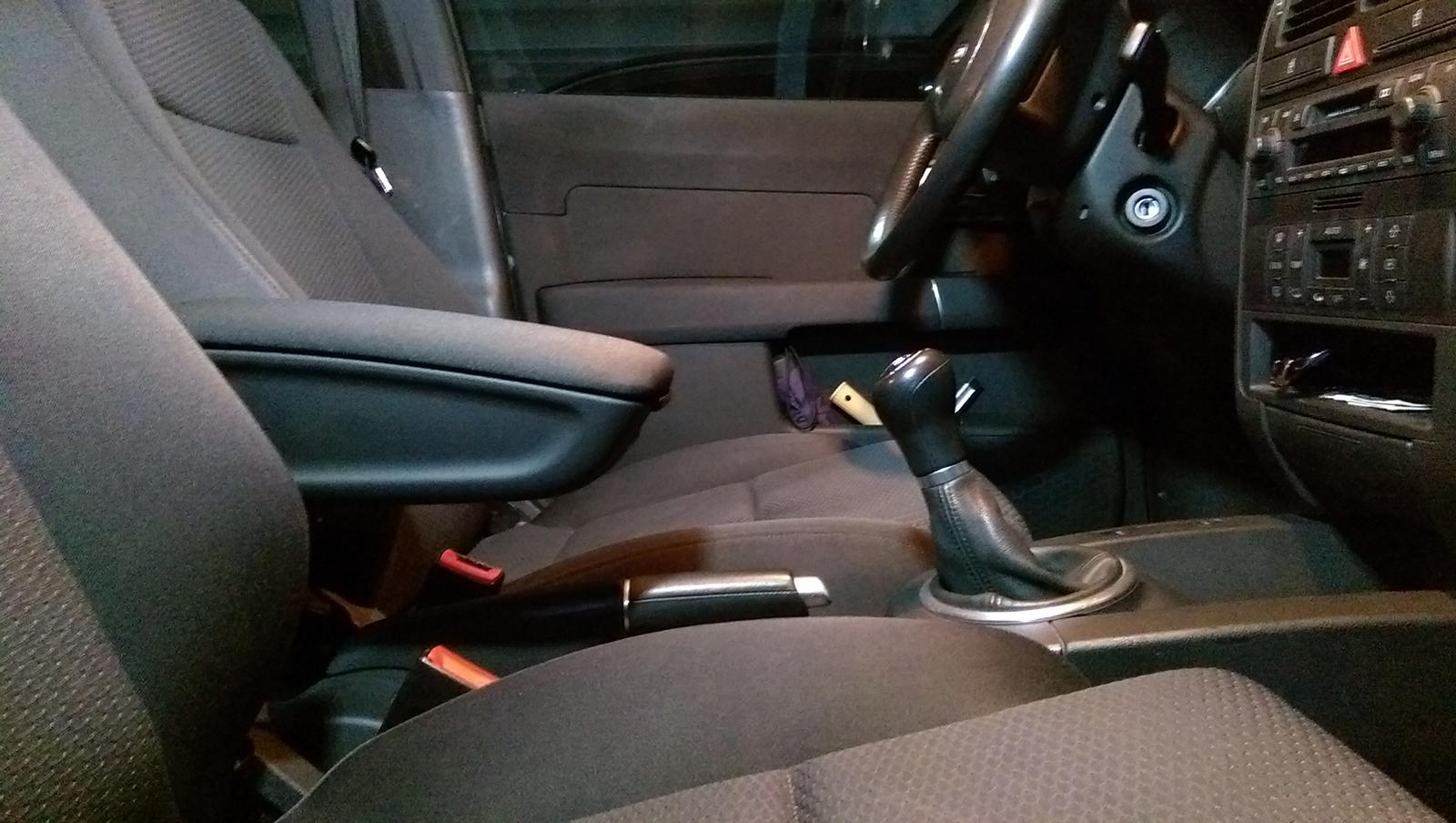

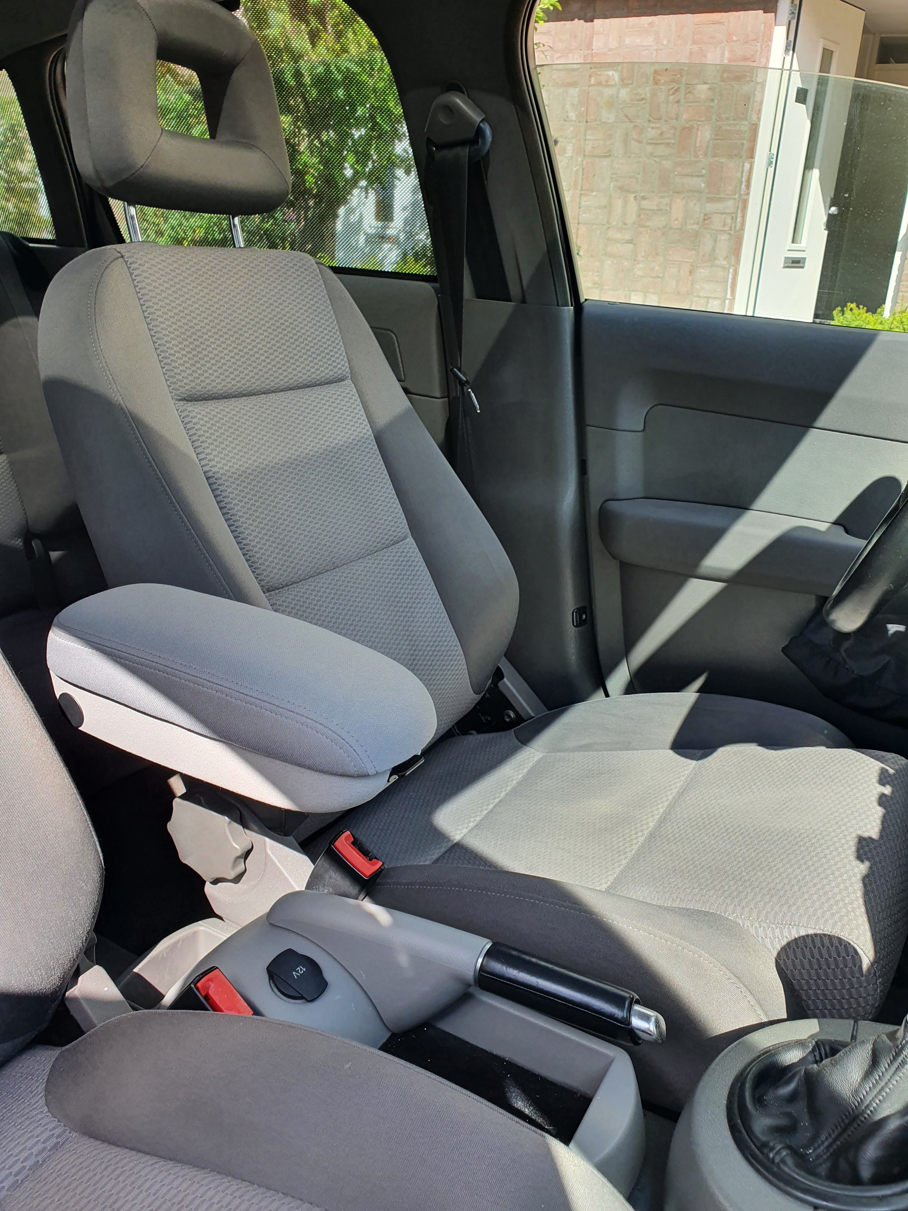

Ik heb de Sydmeko armsteun. Ziet er absoluut geweldig(OEM) uit. Mocht je hem eruit willen halen moet je de adapter laten zitten omdat er anders een lelijk gat in je bekleding achter blijft. Verder is deze oerdegelijk. Kosten waren ongeveer gelijk.(165)
- 20200906_135639.jpg (3.01 MiB) 4328 keer bekeken
- 20200906_135620.jpg (4.04 MiB) 4328 keer bekeken
- 20200906_135609.jpg (3.32 MiB) 4328 keer bekeken

Ja die bedoelde ik. Die idd ook degelijk. En idd ongeveer gelijk geprijsd. Voordeel van de sydmeko kan zijn dat hij mee beweegt met de stoel. Als er dan geschoven wordt met de stoel dan maakt dat geen verschil.

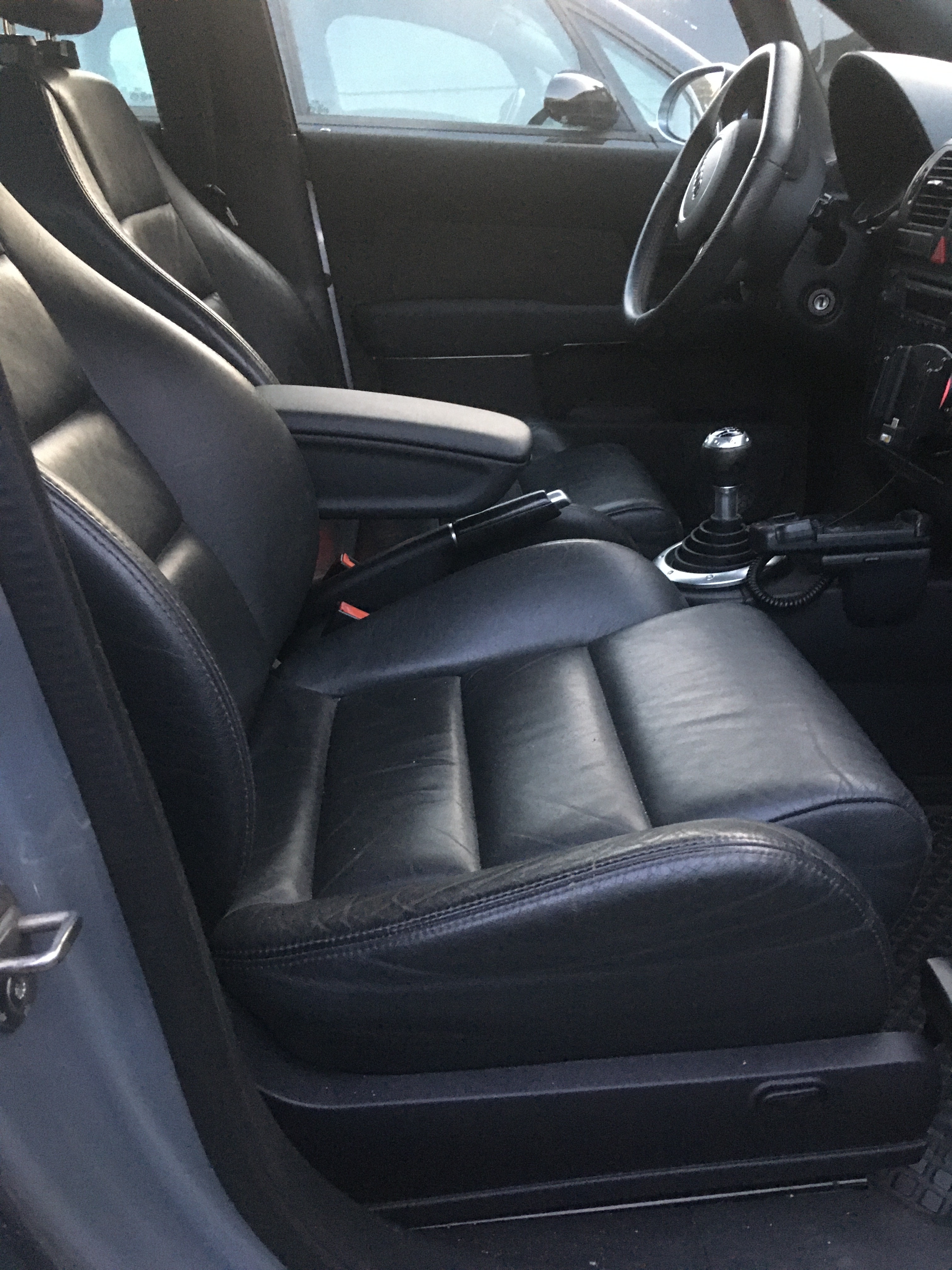

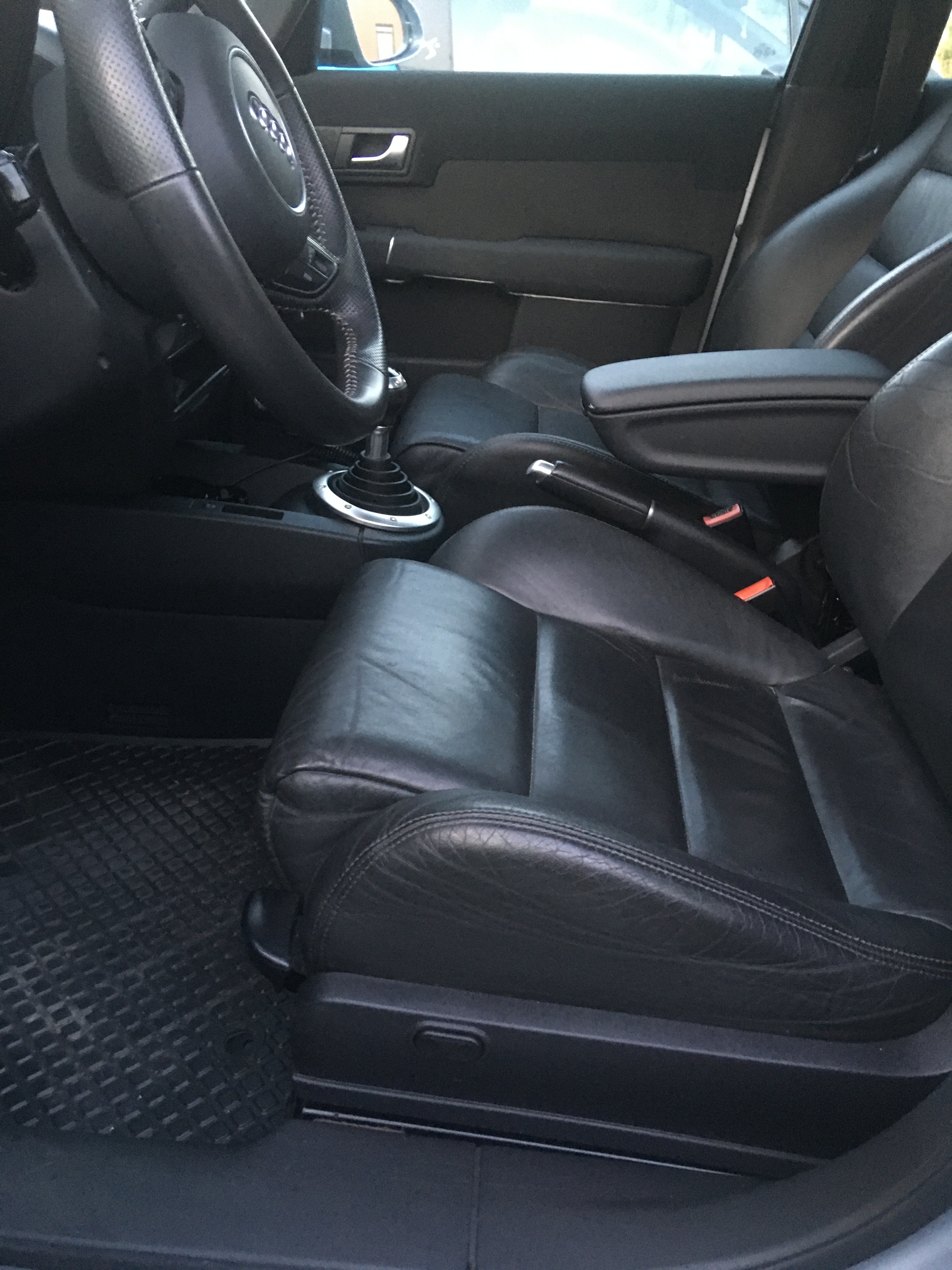

Eindelijk tijd gevonden om de armsteun te plaatsen. Morgen zal ik de bekleding spuiten. Dan is tie af. Gezien de uitgebreide how to van onze Duitse vrienden, zal ik hier geen/ weinig toelichting geven. Morgen weer verder. Voor nu een paar piccies. Hij voelt zoals ik hoopte lekker stevig aan. Kraakt niet, wijkt niet en is prima te bedienen en in te stellen.
- 46EA060F-6827-45B7-B3DF-56676644D085.jpeg (2.82 MiB) 4109 keer bekeken
- D1020D0D-D8B2-429C-B04E-AB4F9819143F.jpeg (3.5 MiB) 4109 keer bekeken
- 991FE3DE-266E-454E-A089-BEEE2695CA5C.jpeg (2.97 MiB) 4109 keer bekeken
- 2D85D488-A51B-4775-B2A4-BE990C831DC0.jpeg (2.72 MiB) 4109 keer bekeken

Ziet er zo prachtig uit. Zou hem eigenlijk willen zien vanuit de achterbank gezien.
