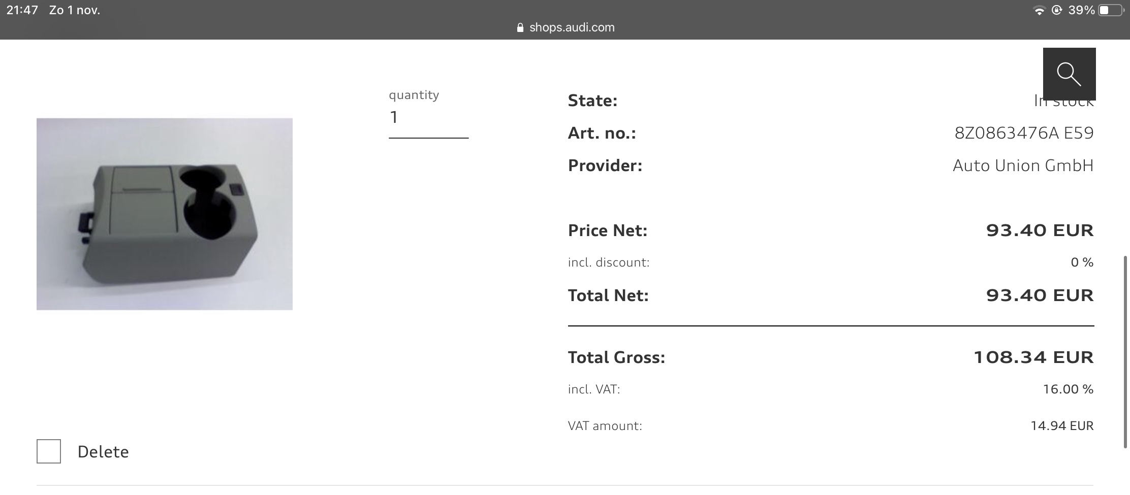

Goedenavond alle,
Bij toeval ben ik op de Engelse website van Audi beland en kwam ik deze bekerhouder voor achterin tegen. Ik ben aan het overwegen deze aan te schaffen omdat ik deze toch wel erg mis.
Weet iemand of ik aan enkel deze bekerhouder voldoende heb of dat ik nog andere onderdelen nodig heb om deze te monteren?
Alvast bedankt voor jullie hulp.

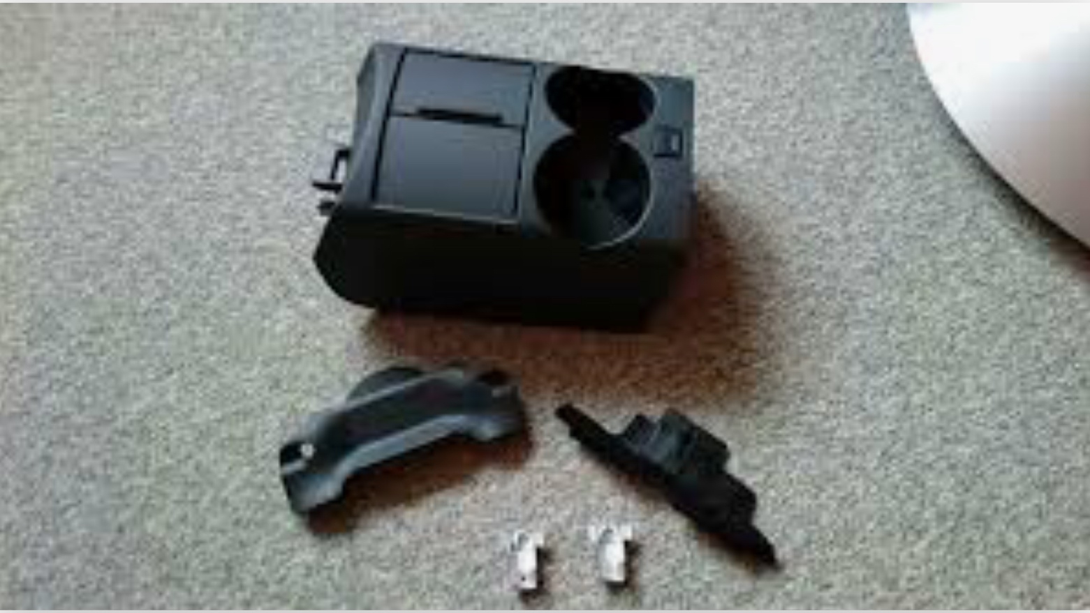

Je hebt eigenlijk 2 plastic onderdelen nodig.
De metalen stukjes zijn volgens mij niet meer leverbaar, maar zijn wel zelf te maken. Ik heb deze zelf niet in mijn bekerhouder.
Je kan ook even kijken op www.a2-freun.de
https://a2-freun.de/forum/forums/topic/ ... ent-152292

hier een filmpje van het monteren
https://youtu.be/7hPJ5WVvEy4

Dankjewel voor jullie reacties.
Ik heb de 2 plastic onderdelen mee kunnen bestellen en heb de bestelling kunnen plaatsen.
Nu is het wachten op levering. Wordt vervolgd.

- Berichten: 6352
Goed gevonden!
De twee metalen beugeltjes heb je niet nodig alhoewel ze door onze oosterburen nog wel zijn nagemaakt. Deze werden oorspronkelijk op de bekleding geschroefd waar de beugel vervolgens overheen werd geschoven en zichzelf borgde. In het filmpje wordt de beugel rechtstreeks op de bekleding vastgezet en dat zit net zo goed.
Voor de montage heb je schroeven en ringen nodig, dit zijn (met prijzen uit 2018):
N90364201 - €0,19 per stuk
N10288303 - €0,68 per stuk
N90840802 - €0,18 per stuk
Succes met de montage!
