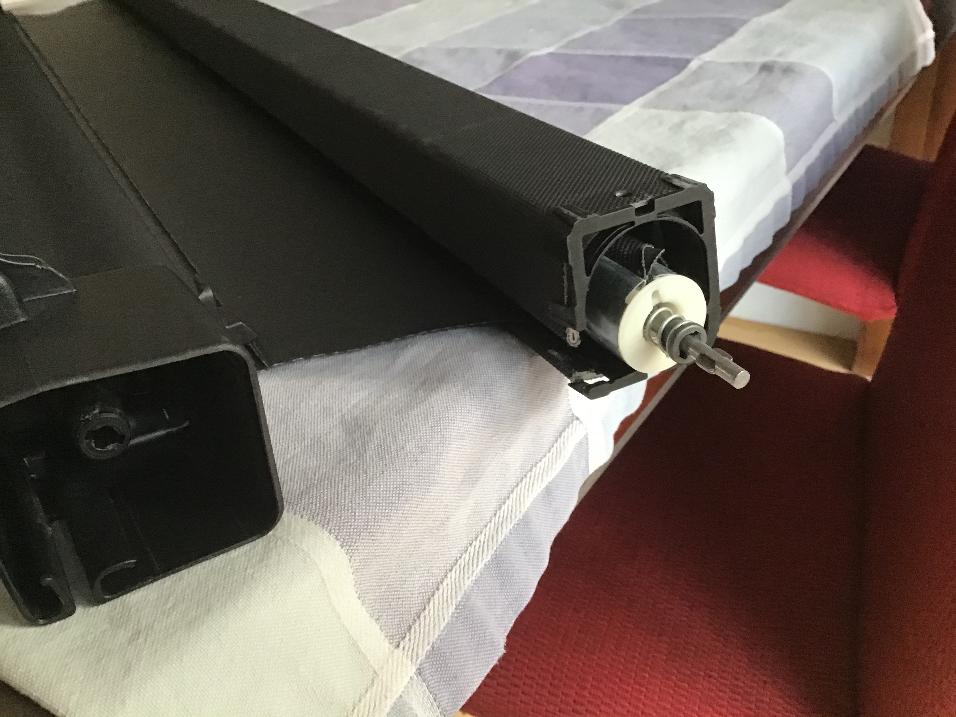

Dag allemaal,
In een onhandig ogenblik heb ik de afdekrollo van mijn A2 laten vallen. Nu is een van de twee kappen eraf. Zie foto. Ik krijg deze er niet meer opgeklikt. Is er iemand die me kan vertellen met welke handige beweging ik de kap er weer op kan krijgen? Of moet ik mijn afdekrollo als verloren beschouwen?
Bij voorbaat dank voor de reacties.

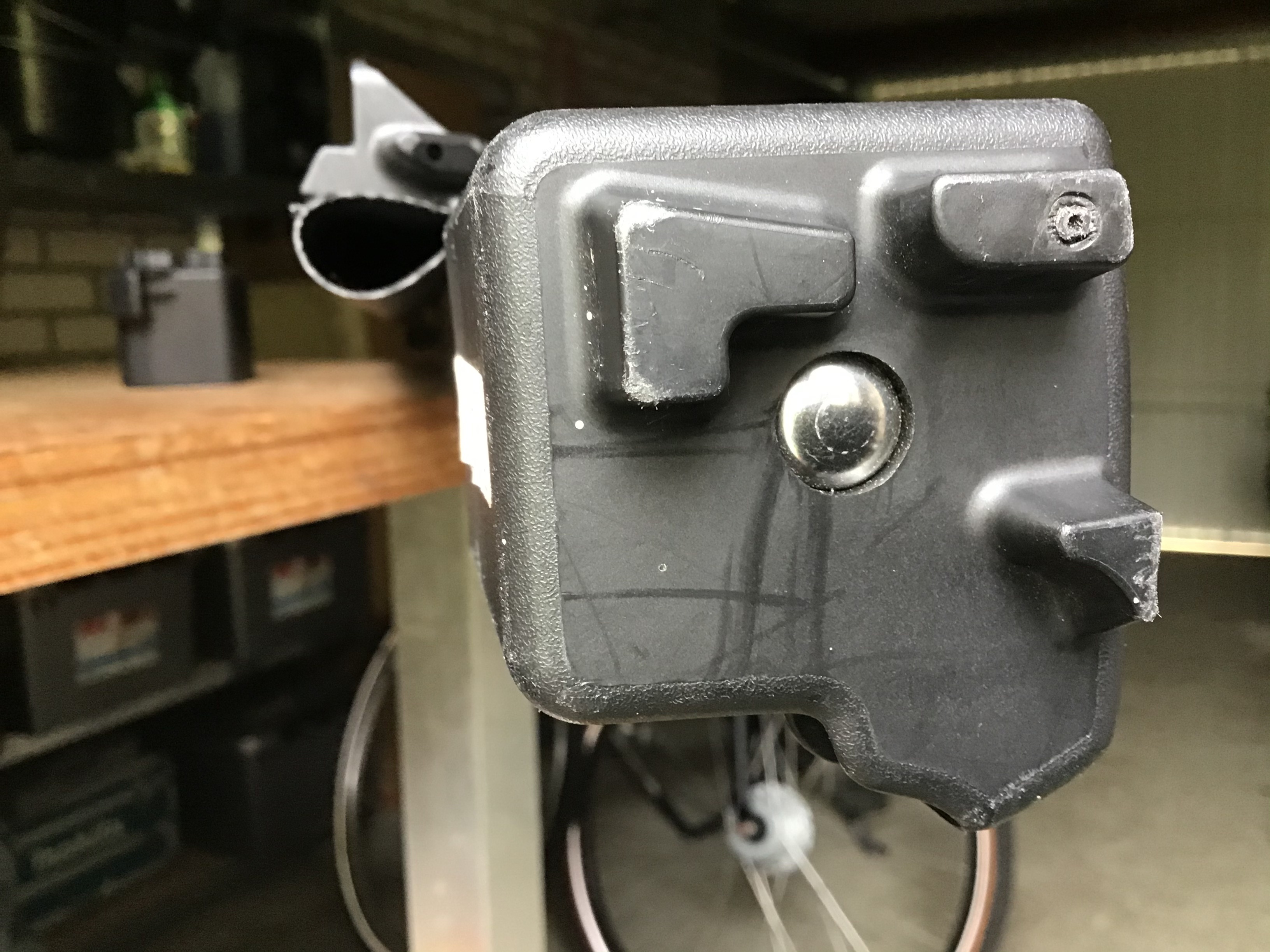

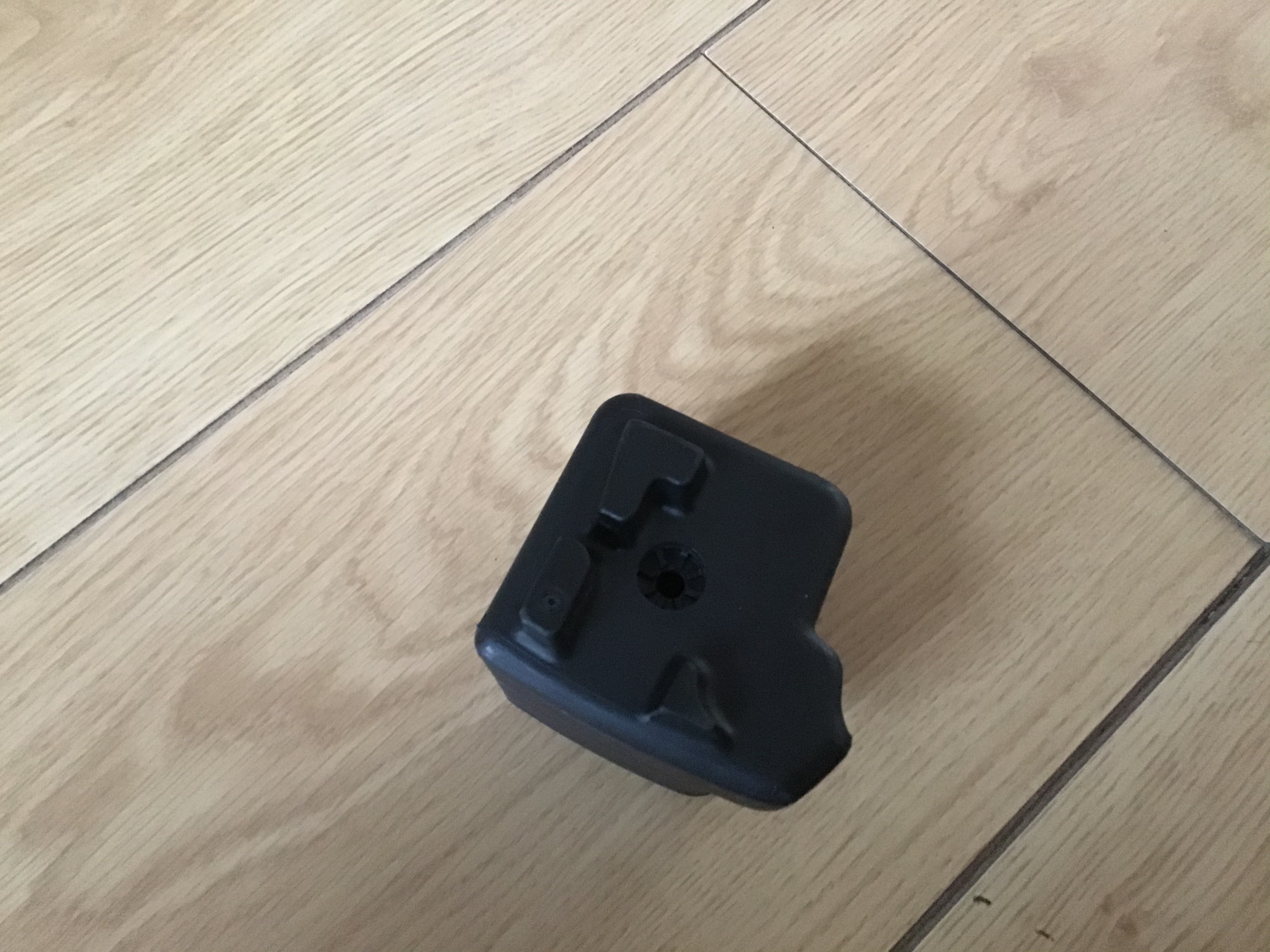

Misschien gaf ik het eerder niet goed aan, maar het afdekrollo-probleem was niet dat hij niet meer oprolt, maar dat door het laten vallen een kap/een zijkant losschoot die ik niet meer vast kan klikken.
Ik zie nu dat in de losgeschoten kap het glimmende klembusje (of hoe je dit onderdeeltje ook noemt, het is in ieder geval het zilverachtige knopje dat in het gaatje van de kap hoort) ontbreekt. Het moet er uit zijn gevallen, ik kan het niet meer vinden.
Die kap die nog gewoon vastzit, zit het klembusje uiteraard nog wel.
Heeft iemand het genoemde onderdeeltje (klembusje) voor mij?
Ik kan een tweedehands afdekrollo kopen (bij Eenink), maar dit vind ik toch zonde omdat het probleem op zich eenvoudig te verhelpen is met het plaatsen van het genoemde onderdeeltje.
Ik hoor het graag.
Ik hoor het graag.

Ik denk ze dat het klembusje/hulsje meer is bedoeld ter voorkoming van inslijten van het asje op de kunststof behuizing.
Er wordt in de Duitse beschrijving aangegeven dat tijdens het loshalen van de kap een of meerdere nokjes met een schroevendraaier moet worden ingedrukt.
Ik kan me voorstellen dat een of meerdere nokjes door het vallen zijn afgebroken, waardoor het kapje zich niet meer laat vastklikken.
Kun je aan de binnenkant van de kapje zien of er iets is afgebroken?
