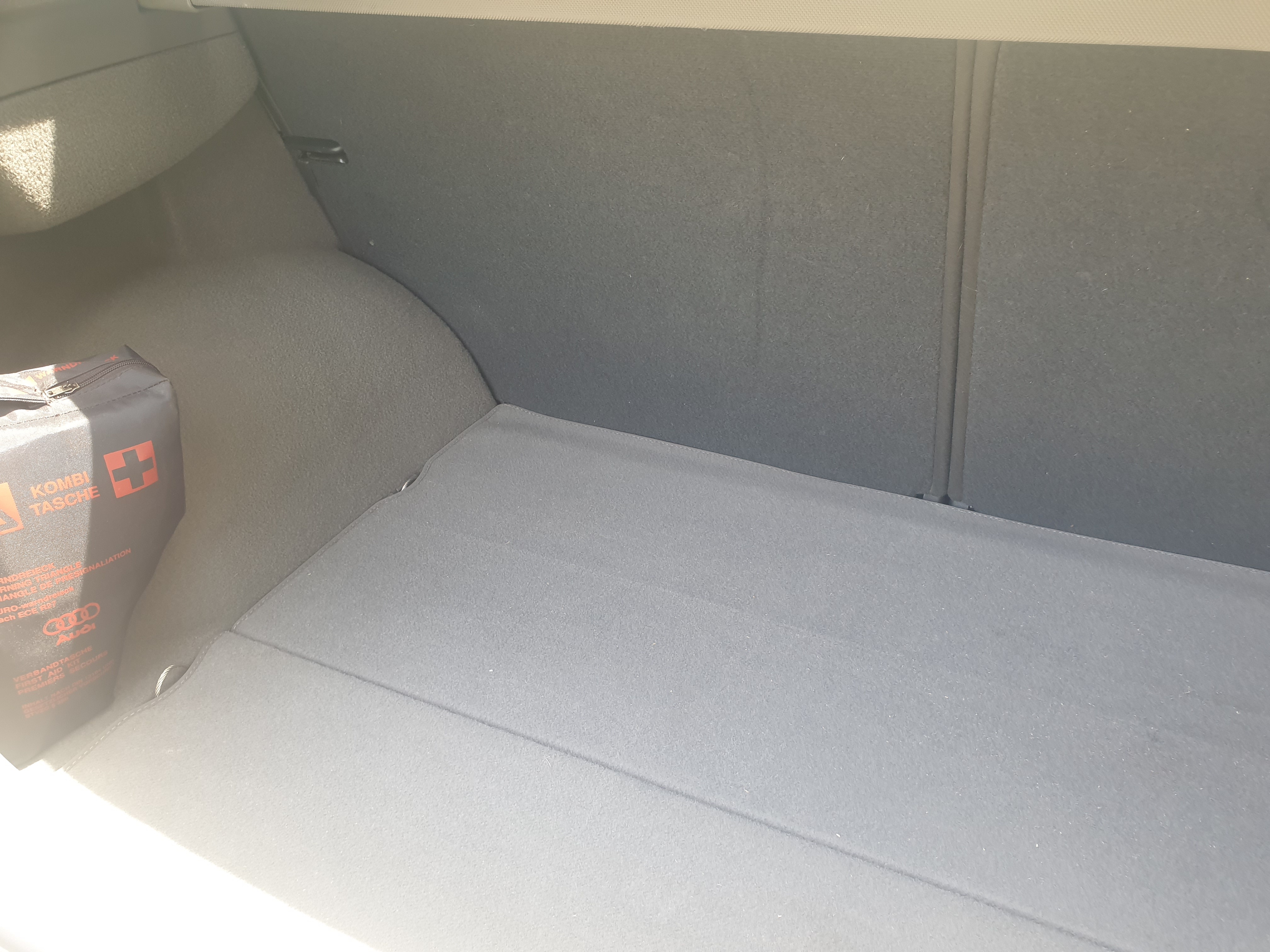

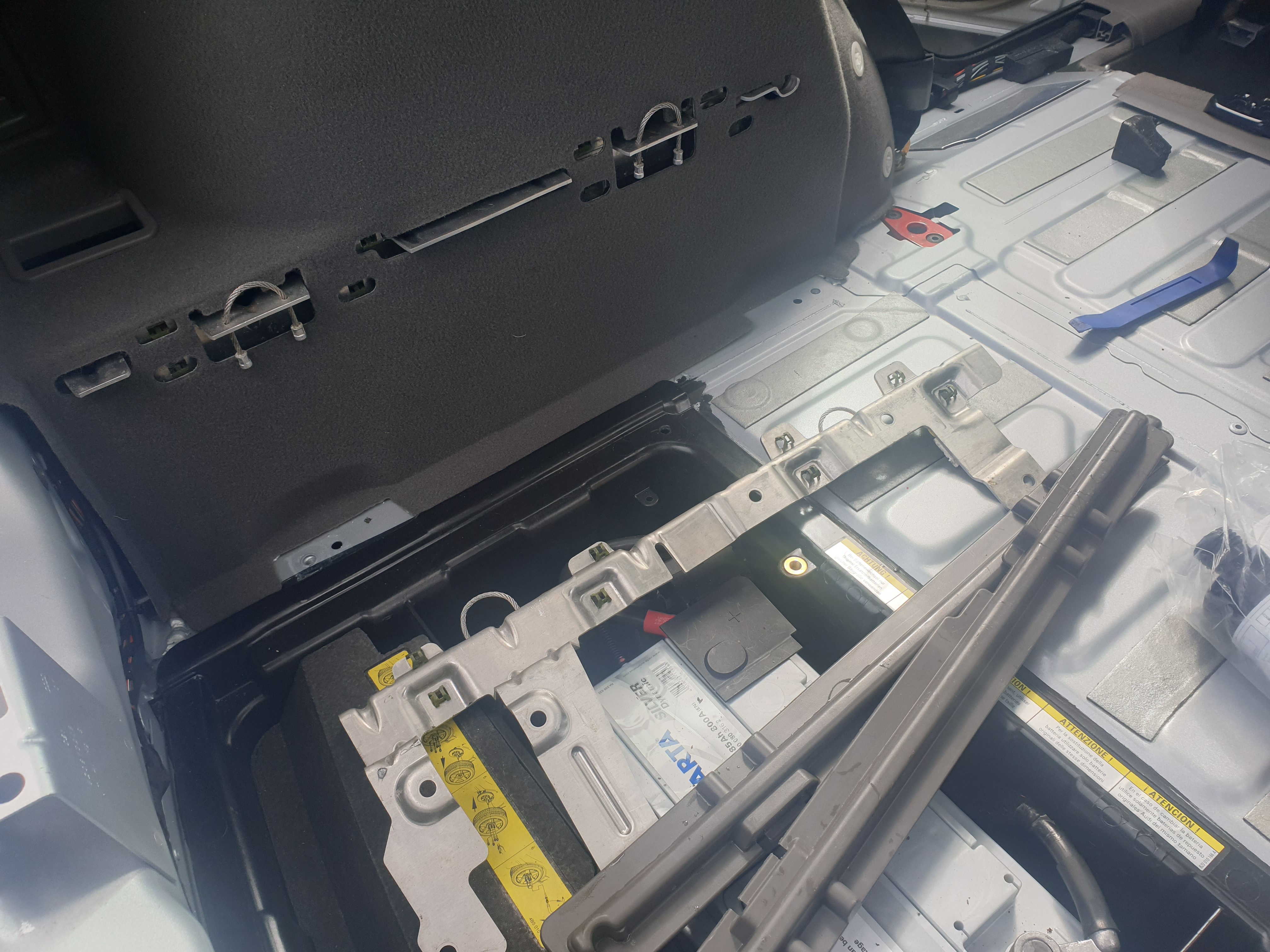

Vandaag de dubbele bodem ingebouwd, gelukkig zitten alle blindklinkmoeren voor de bevestiging er al in!
Wel even wat werk, de zijpanelen moeten ook vervangen worden door exemplaren met de juiste gaten er in.
De alu steunen van de 3L uitvoering blijken ook gewoon te passen, scheelt weer een kilogram!
Heb meteen een gat gemaakt voor een 2e lampje aan de rechterkant en een kabeltje gelegd.

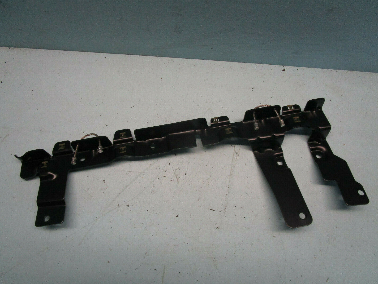

Ik probeer er achter te komen hoe ik een dubbele bodem kan inbouwen.
Als ik het goed begrijp: Dit zijn de montagestrips: 8Z0858859B en 8Z0858860B (zie foto). Daar komen de kunststof afdeklijsten overheen waarop de bodem rust.
- Is het bevestigen van die strips plug and play?
- Kun je de oude zijpanelen aanpassen, is het een kwestie van boren/dremelen?
Bedankt

Elke A2 is af fabriek reeds van de blindklikmoeren voorzien waarop de strips gemonteerd kunnen worden. Je moet daarvoor de panelen L/R verwijderen. Zoals op de 3e foto in de post van bertduursma is te zien, zijn er uitsparingen in de zijpanelen noodzakelijk om de steunen te kunnen afdekken met de kappen en de sjorogen bereikbaar te houden. Het maken van de uitsparingen is geen eenvoudige klus. Ik heb daar resultaten van gezien die me niet konden bekoren. Wellicht op de sloop een hele kit demonteren? Dit is een relatief vaak gekozen optie.
