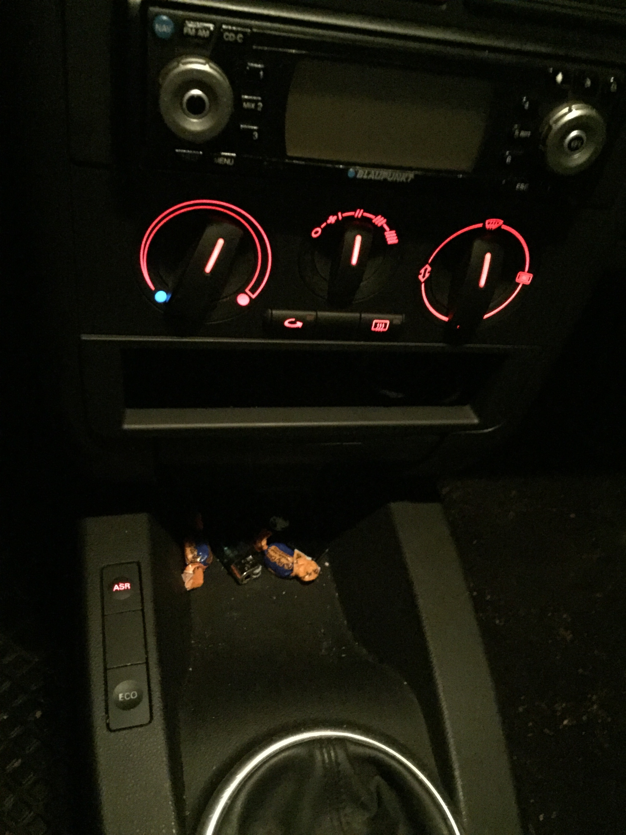

Heb een A2 2004 BBY gekocht met volgens verkoper handmatige airco. Ik vind het nog steeds erg vreemd dat er geen A-C-knop is? alleen een knop binnencirculatie en knop achterruitverwarming. En de 2 draaiknoppen.

Fotootje van jouw middenconsole zal helpen. Maar afgaande op de beschrijving ben ik bang dat er geen airco in zit.

tussen Circulatie en achterruit hoorde 3e knop te zitten voor achteraf Airco en die ontbreekt.
Dat is gewone kachel en niet elke 2 of 3 jaren Airco vullen, dat is grote voordeel en minder storingen!
De VW polo heeft vaak een 3e knopje in midden met AC erop en groen lampje als die werkte!

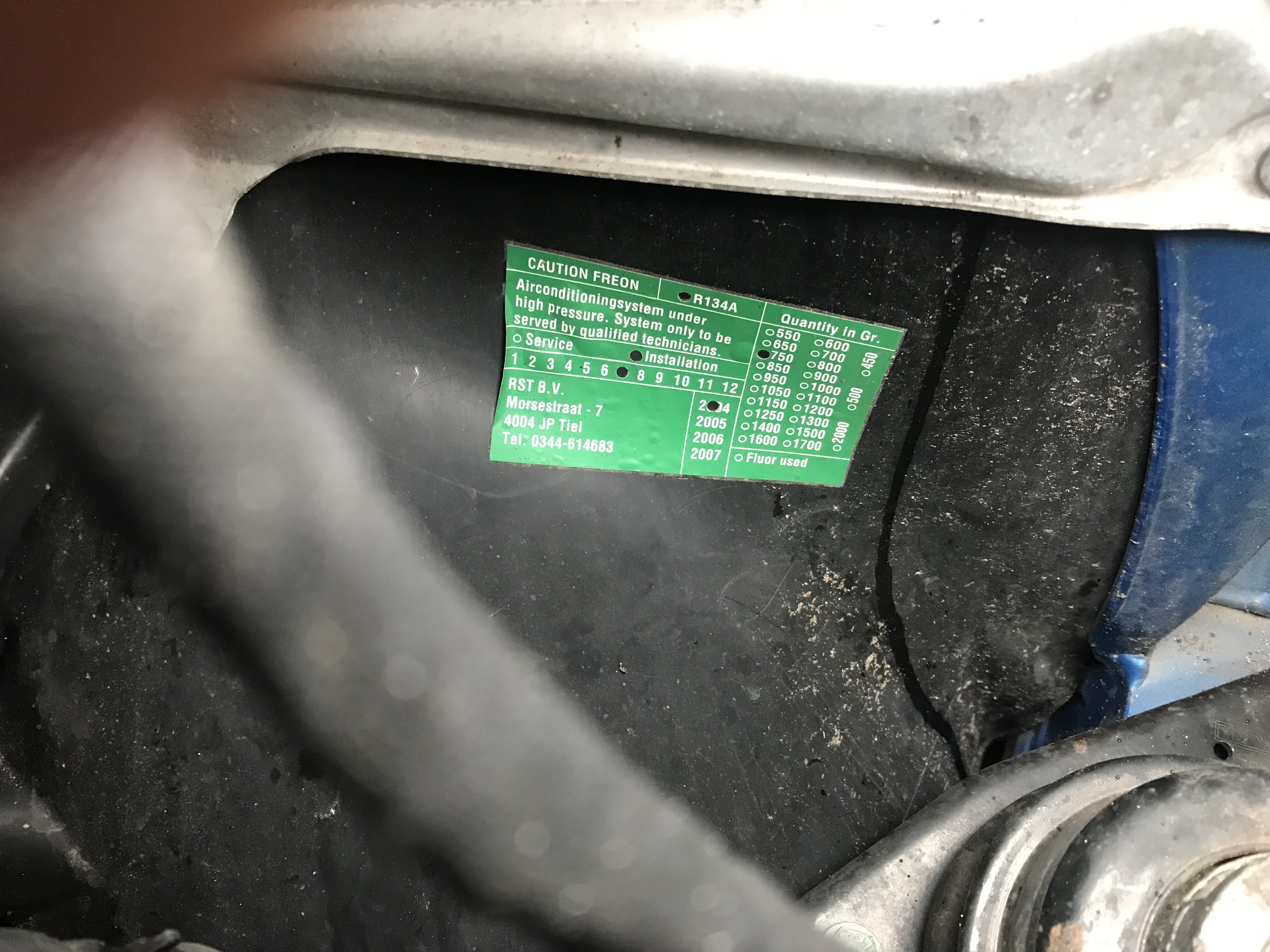

Hoi forumleden, kwam er niet aan toe deze topic van uitkomst te voorzien(guilty). Toch een condensator blijkbaar ingebouwd door RST.BV in Tiel. Was zelf blijkbaar nog niet goed wakker. Geen extra opties maar in ieder geval airco. Ik denk dat de eerste eigenaar er achter is gekomen dat airco bijna onmisbaar is.
O ja Eco knop uit is airco aan
