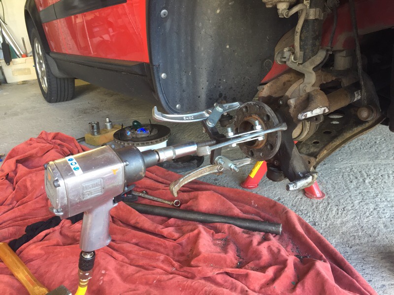

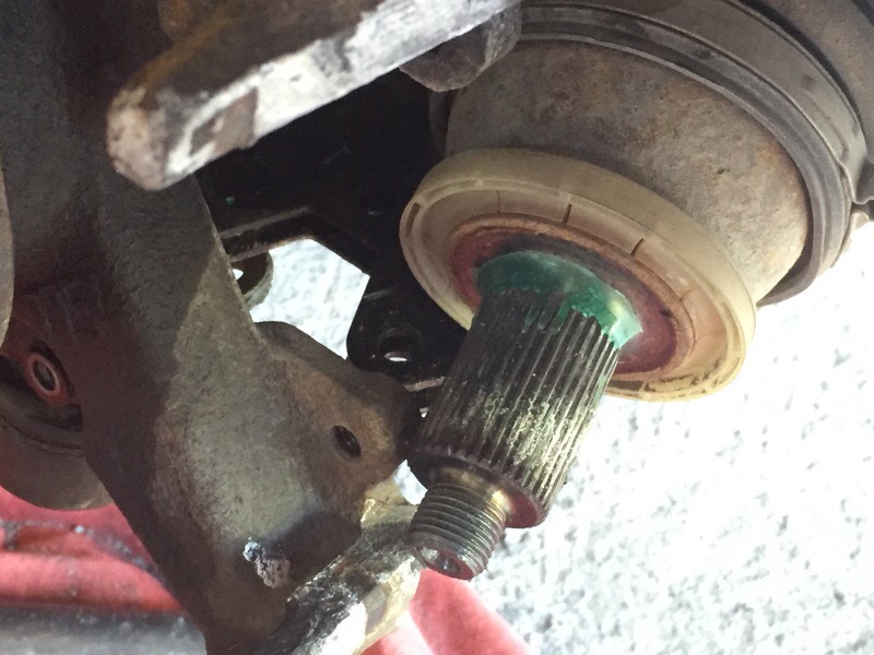

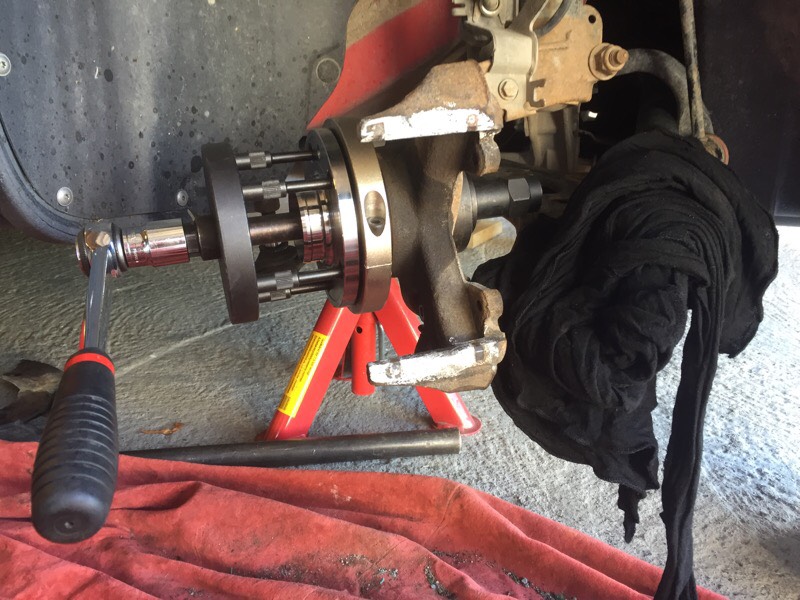

Nog even wat plaatjes van de lager swap.
Ze aandrijfassen zaten met loctite in de lagers geplakt, dat is toch niet standaard?
Waren er bijna niet uit te krijgen!
Ik heb altijd van dat soort maffe dingen. :@@
Aandrijfas eruit "persen"
Nieuwe er in.

Jeetje Rolf! Gelukkig had je luchtgereerschap tot je beschikking😳. Ik zou niet weten waarom er loctite aan te pas moet komen on de aandrijs op zijn plek te houden. Daar zorgt tenslotte de centrale bout voor op een hoog moment.
