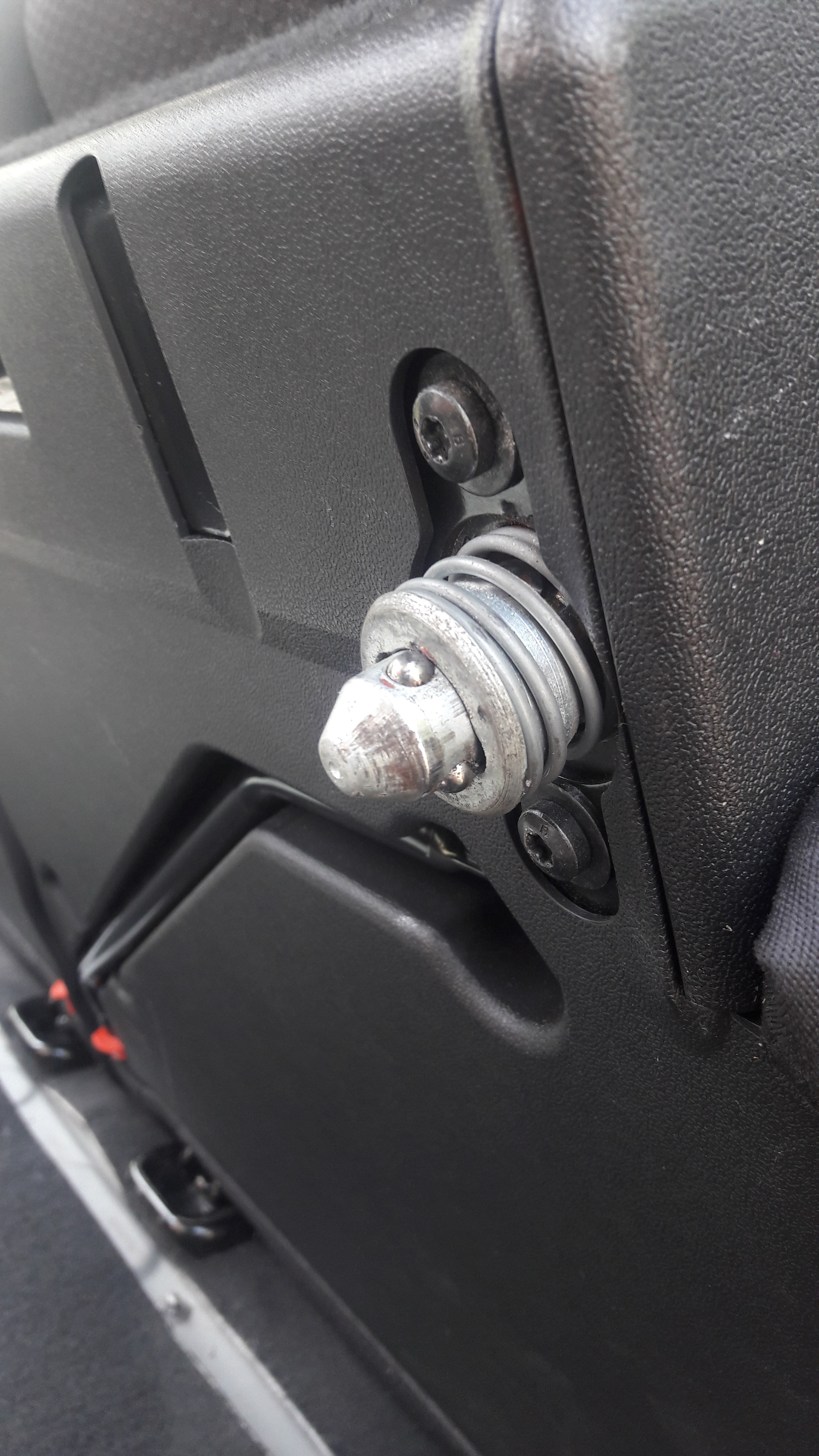

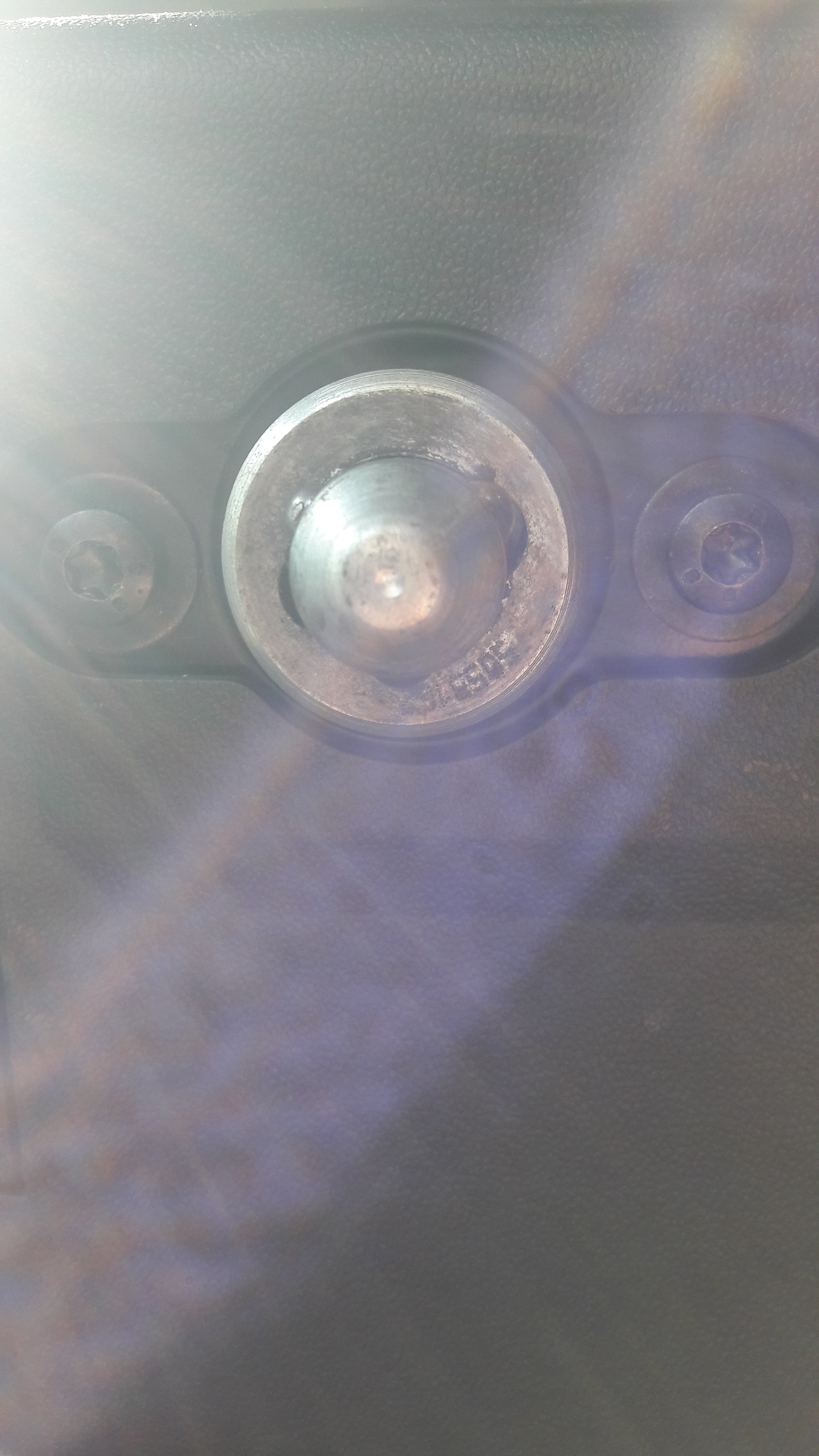

goedemiddag, ik heb de achterstoelen verwijderd maar bu krijg ik ze biet meer terug in de vergrendeling. de palletjes van de vergr. die in de bodem moeten zijn "uit" en ik lees in een ander onderwerp dat ik moet draaien aan de ring. maar het werkt allemaal niet mee. Er zitten 2 uitsparingen en 3 palletjes....
ik probeer fotos te uploaden

Als ik even naar de link kijk die wordt gegeven wordt er al een oplossing gepost:
jeltesteur schreef:
23 aug 2012, 23:07
Hallo!
Ik heb al verschillende problemen gelezen met de achter stoelen:
Ringen om de pen die niet over kogeltjes willen, zittingen die niet los komen, rugleuningen die wel/niet ingeklapt aan de zitting blijven...
Volgens mij zijn ze allemaal aan elkaar gerelateerd: als de rugleuning niet ingeklikt is, vast aan de zitting, zitten de ringen boven de kogeltjes en wil hij ook niet loskomen of weer vast klikken.
De oplossing (voor mij althans) was: de stoel dichtklappen, op de punt van de stoel gaan leunen met allebei de knieën, en tegelijkertijd de hendel aan de stoel omhoog trekken tot je een klik hoort.
Let op: De hendel draait en gaat zwaar! Hij wil dus eerst naar achter omhoog; dan recht omhoog en daarna naar voren! (ik was geneigd, met name als ik buiten de auto stond, om hem alleen omhoog te trekken, wat niet genoeg is, en waarmee niet genoeg kracht kan leveren)
Daarna kan de hendel losgelaten worden en kan de stoel vast geklikt of logetrokken worden uit de bodem. Let op dat zowel links en rechts goed in klikken! Hier ontstond voor mij het probleem namelijk.
Er wordt ook nog gelinkt naar het Engelse forum (AO2C): https://www.a2oc.net/community/index.ph ... ead.16655/
Problem 2:
The seat base won't lock no matter how much shoving is applied:
If it still refuses to behave then the mechanism is probably out of sync with itself. As in, it thinks it is already locked into position when it actually isn't. This is visible when looking at the locking pegs. If the ball bearings are outside of the spring then it is confused (see photos here: left is good, right is bad).
Solution:
The solution here is to kneel on the back of the seat as above but rather than shoving harder, pull on the release handle as though trying to remove the seat. Again, you should hear a couple of pings as the mechanism releases. It should then be possible push down and lock the seat into position.

uiteindelijk heb ik de leuning weer naar voren gevouwen. met de vinger de vergrendeling (die normaal bovenaan bij het raam zit, losgemaakt zodat de stoel denkt dat ie vergrendeld is.
hij springt dan onder veerdruk terug zeg maar.
vervolgens met beide knieen op het uiteinde van de stoel gaan zitten en dan aan de "vergrendel hendel" onderaan de stoel getrokken.
een klik geluid en hij zat vast.
Ik vermoed een samenwerking van verschillende dingen. De vergrendeling mijn gewicht en de hendel...
Al met al waren alle antwoorden dus behulpzaam.
