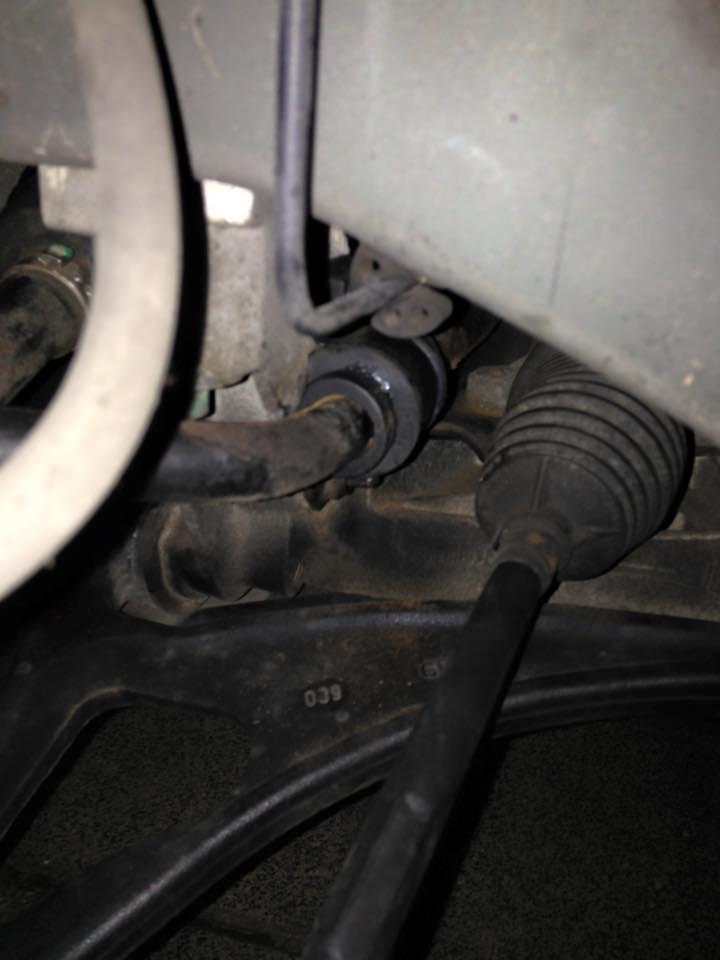

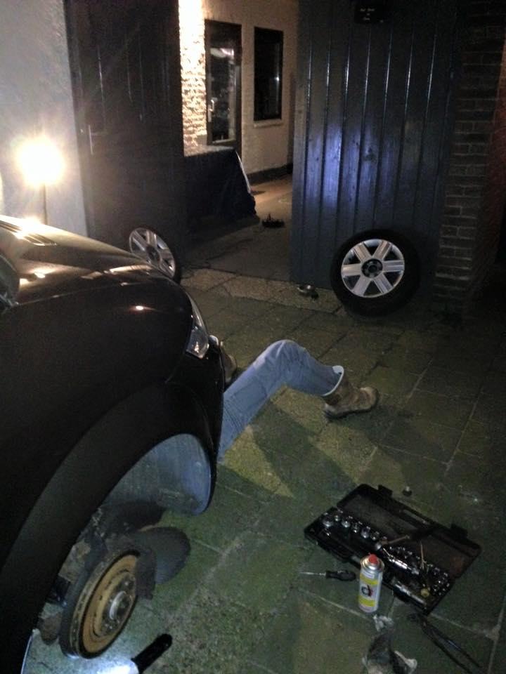

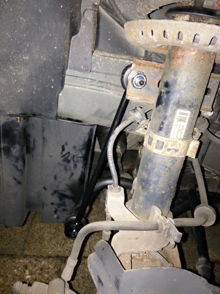

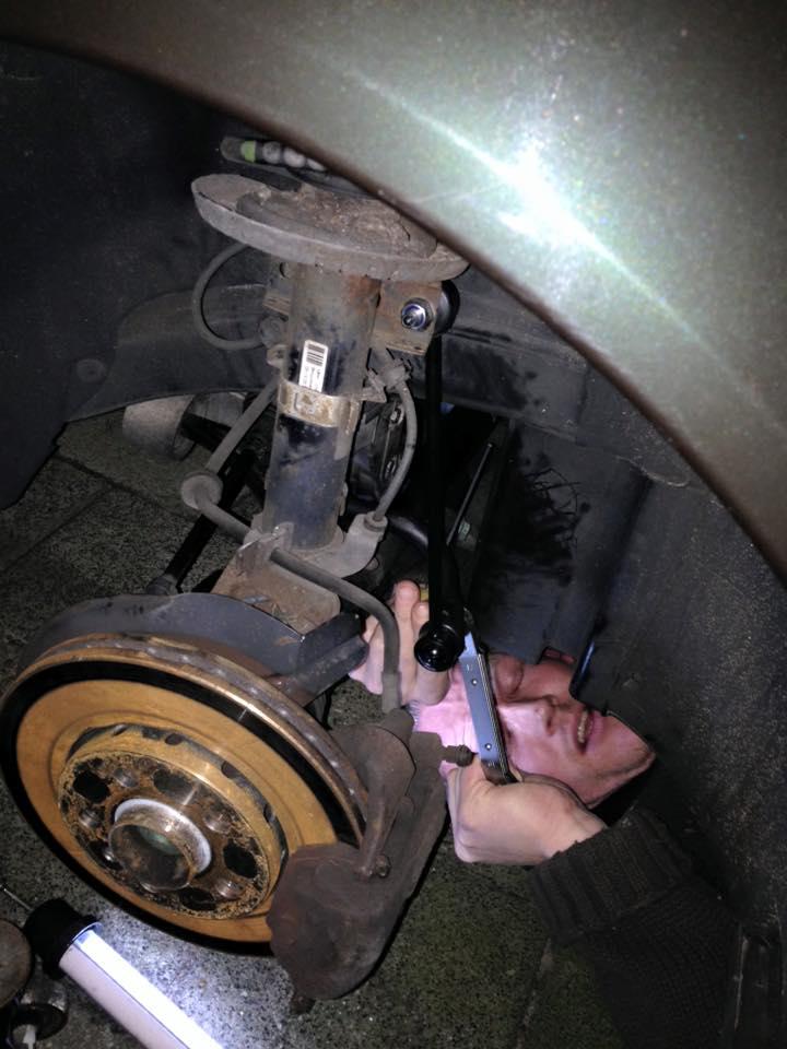

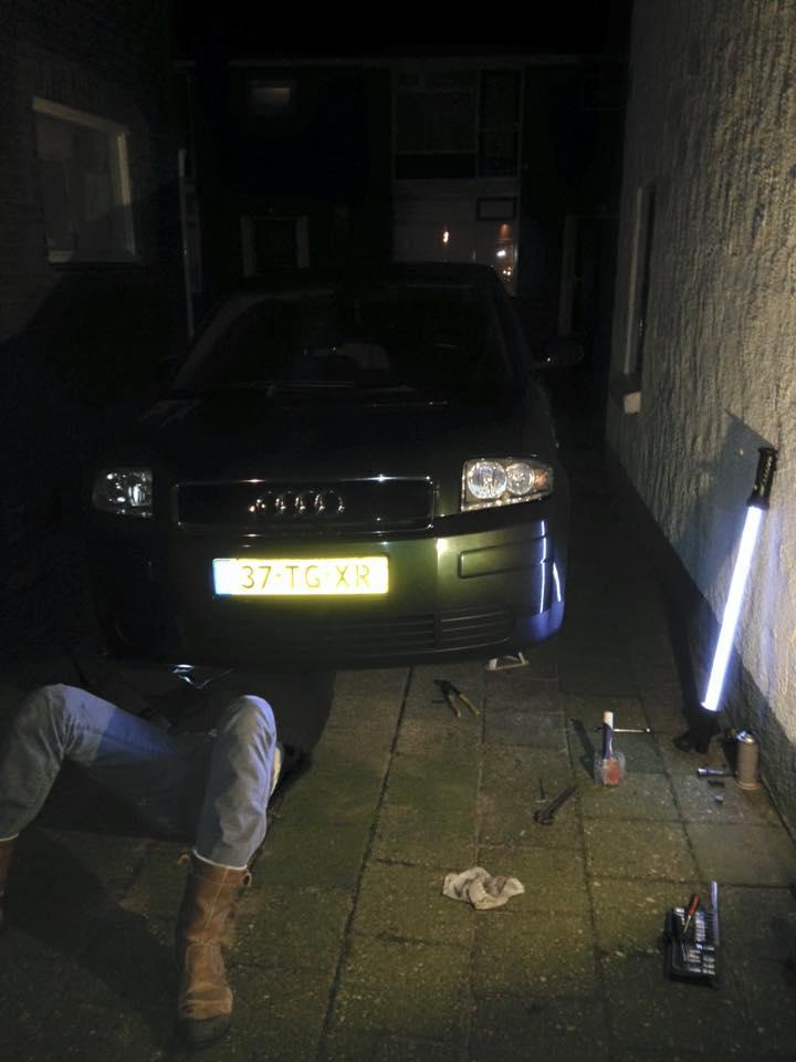

Nou hierbij zijn we er toch echt uit;we houden de audi WEL! we zijn van plan om alles in de toekomst te fixen en er een lange tijd hopelijk mee door te gaan! verder is de wagen nu bijna klaar!
Op 2e kerst dag savonds na t gezellige eten met de familie reden we de stoep af en knapte spontaan de stab stang! athans de 'hulp stangen'? zo maar voorzichtig naar huis en de volgende dag de schade bekeken en de nieuwe parts besteld.kosten ipv de buruchte garage 46 euri! nice en gelijk een uur of 2 onder de audi alles er onder gemaakt! Klaar voor de volgende kmtrs! Alleen valt me op dat t klapperen eigenlijk bijna weg was alleen nu ook na een paar week weer langzaam terug komt!? kan dit dan zijn dat de draag armen ook slecht zijn of?? Verder de koplamp vocht probleem gefixt! thanks voor de tips btw! en de binnenverlichting achter ook werkend gekrege door alles ff na te lopen en schoon te maken! beters!Nu alleen de tankklep van t zomer ff fixen en dan is bijna alles al weer klaar,filmpje op you tube gevonden en daarbij moet de hele deur zowat uit elkaar! dus ik denk een MOOI WEER klus! Verder gaan we ff sparen voor de revisie van de versnellings bak en laten die ook maken dan.. Verder prima wagen en erg blij met de reacties op al onze vragen!fotos moet ik nog steeds plaatsen maar begrijp veel van autos/motoren maar nog nie zo veel van pc,s haha maar dat kompt van zelf! mvg l van rooijen
