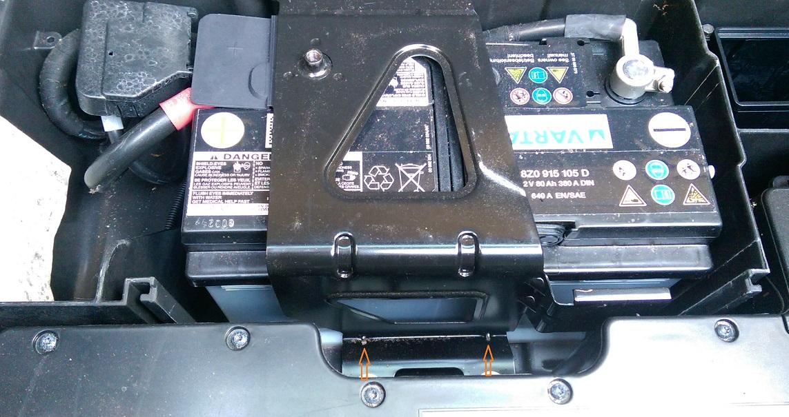

Eerst dacht ik dat jouw accu helemaal niet vast zit - de plaat die achter de accu zit (gele pijl in mijn foto) heb je er niet in zitten.
Ik heb net eens even mijn eigen (diesel) accu-bevestiging bekeken. Ik heb die plaat er ook niet in zitten...
De beugel voor het vastzetten van het reservewiel heeft, net als de bevestigingsplaat in mijn vorige (benzine) A2, inkepingen die in de onderrand van de accu vallen (zie pijltjes). Dat zou moeten voorkomen dat de accu van links naar rechts kan schuiven.
Maar jouw oplossing met een houten blok werkt natuurlijk ook prima  ;)
