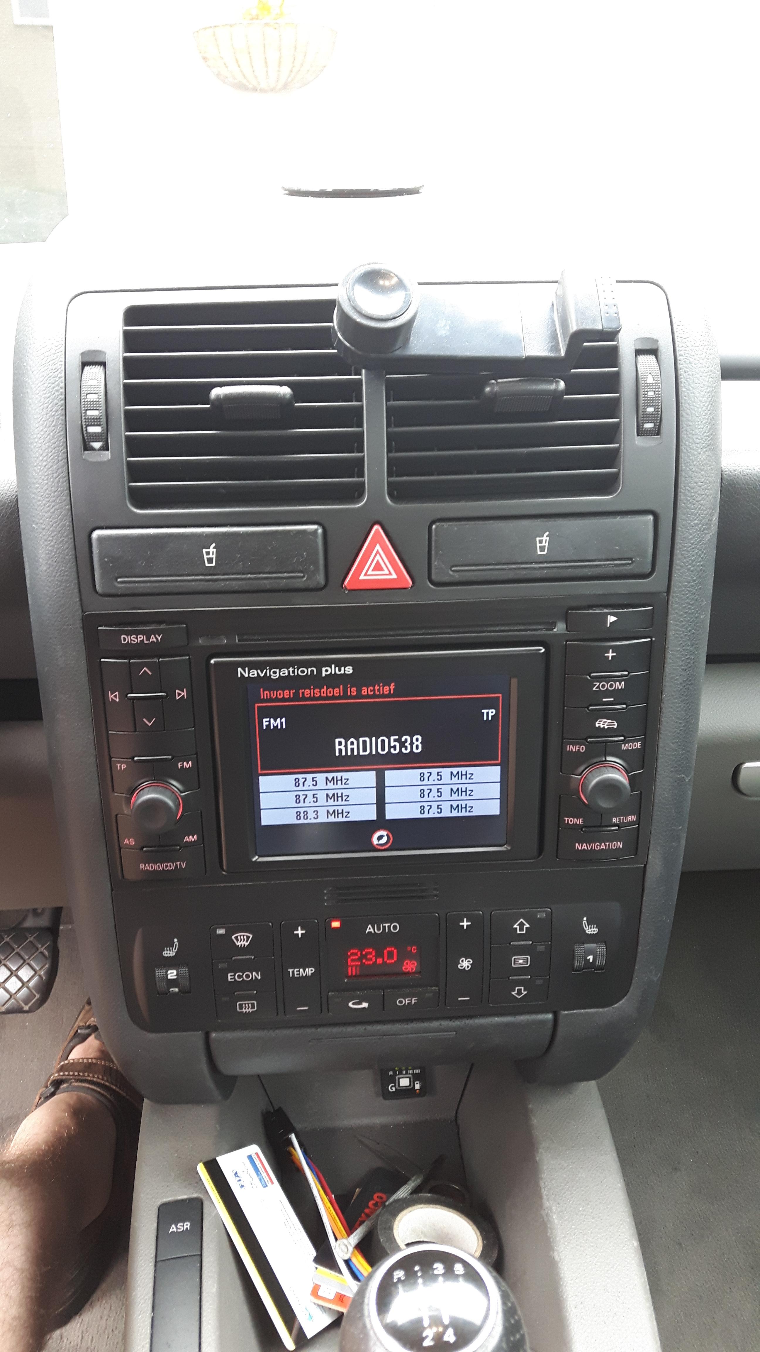

Dit ziet er al fantastisch uit! B) Kan me voorstellen dat het zetten van de eerste zaagsnede in de middenconsole wat vrees oplevert. Wat heb jij trouwens de stoelverwarming hoog staan, last van koude billen? =)
Stoelverwarming is al een langlopend project....... er zitten nog geen stoelen met verwarming in. :)
Kan de billen verwarming aanbevelen voor in de winter! <span>:mrgreen: </span>

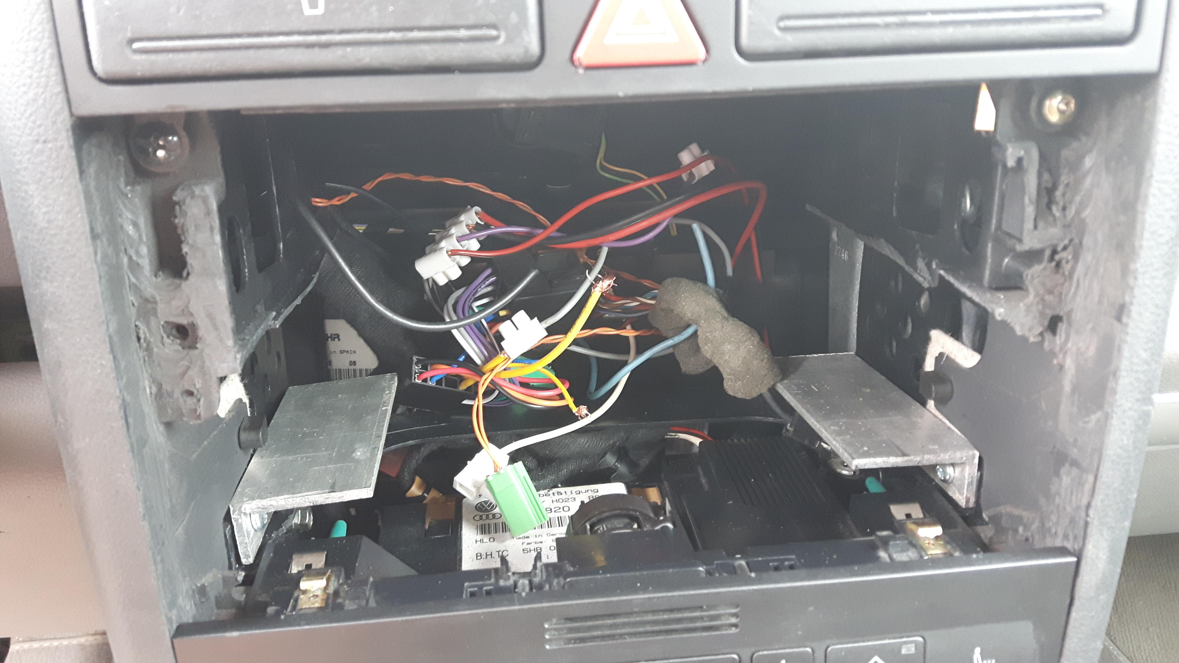

Ik heb hem ondertussen alleen op maat, beetje afwerken nog,Afbeelding had de verkeerde antennesluiting, Fakra past er bij mij niet rechtstreeks erop, ben aan het wachten op het verloopstuk van Wiclic naar Fakra. Hoop deze aankomende week binnen te krijgen, en dan nog tijd vindenAfbeelding

Het ziet er goed uit!
Je heb niets aan de navigatie gedaan/gezaagd? Dat past als een huis..
Ik zie dat je de stoelverwarming lager hebt gezet ;-)

Er moet toch wel gezaagd worden, alle kanten. Dit kan eigenlijk niet misgaan, mits voorzichtig en daarna trapsgewijs van grof naar superfijn schuurpapier nabewerken. Verder weet ik momenteel dat als je de TMC draaiende wilt krijgen je radio can-bus moet hebben, deze had ik enkele jaren geleden al aangelegd, dit kan vlgns mij ook omzeild worden door een can-bus adapter die verkocht worden.  De radio die ik gekocht heb ziet er bij levering als volgt uit. je ziet de brede kant, dat is de juiste afmetingAfbeelding

Ziet er fraai uit @chipsoer, flink stukje huisvlijt wordt beloond!
