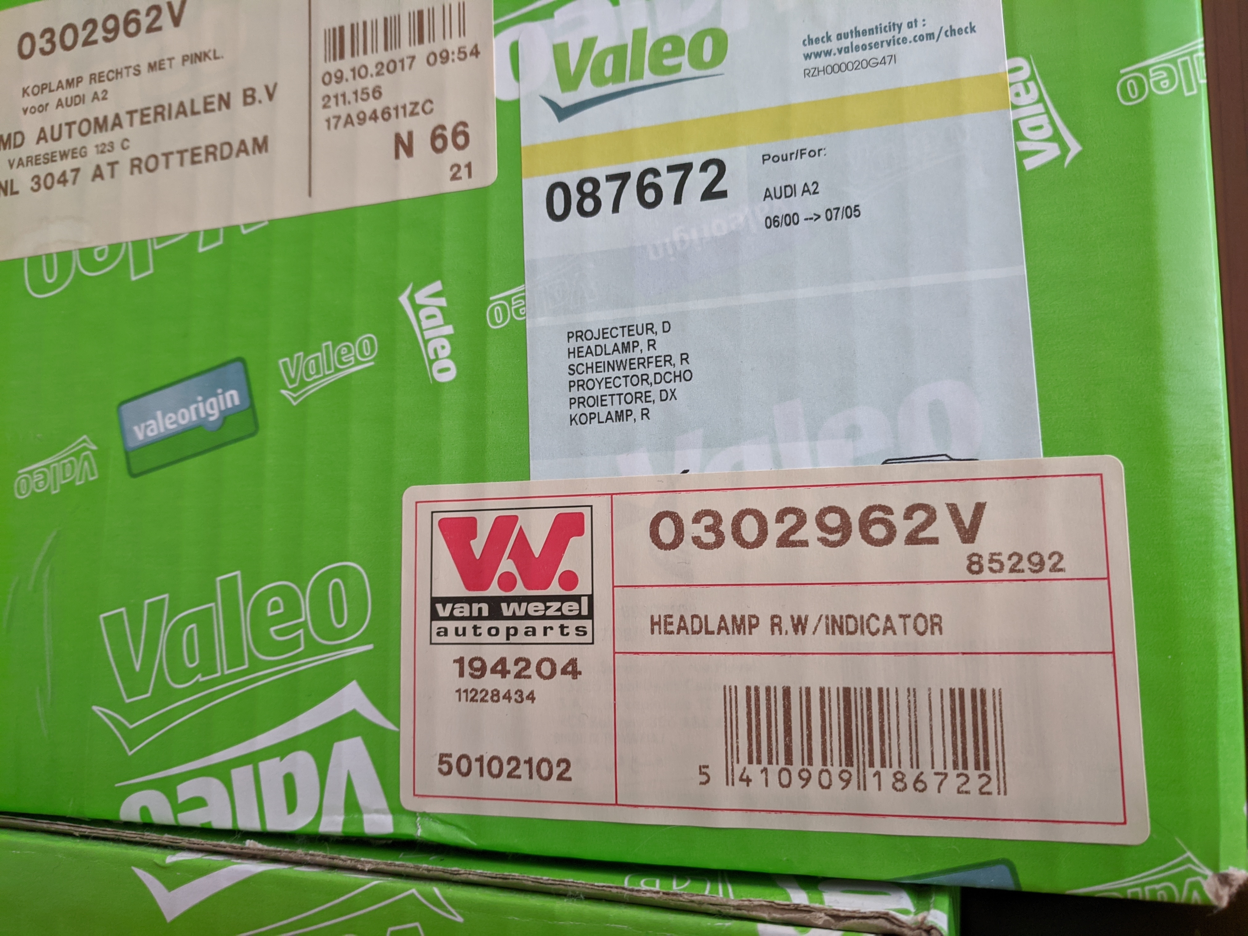

Laat je niet gekmaken door de verschillende leveranciers, Diederichs, van Wezel of Valeo zelf.
Er is tegenwoordig maar 1 koplamp-unit te krijgen, en die komt van Valeo.
Waar wel verschil in kan zitten is met/zonder stelmotor, en de onderste plastic stelbout, waar de bevestigingsbout doorheen gaat.
Ik moest langere bevestigingsbouten plaatsten, de plastic stelbout zelf overzetten werkte niet omdat er een andere draad inzit.
van Wezel Valeo.jpg (3.04 MiB) 1994 keer bekeken

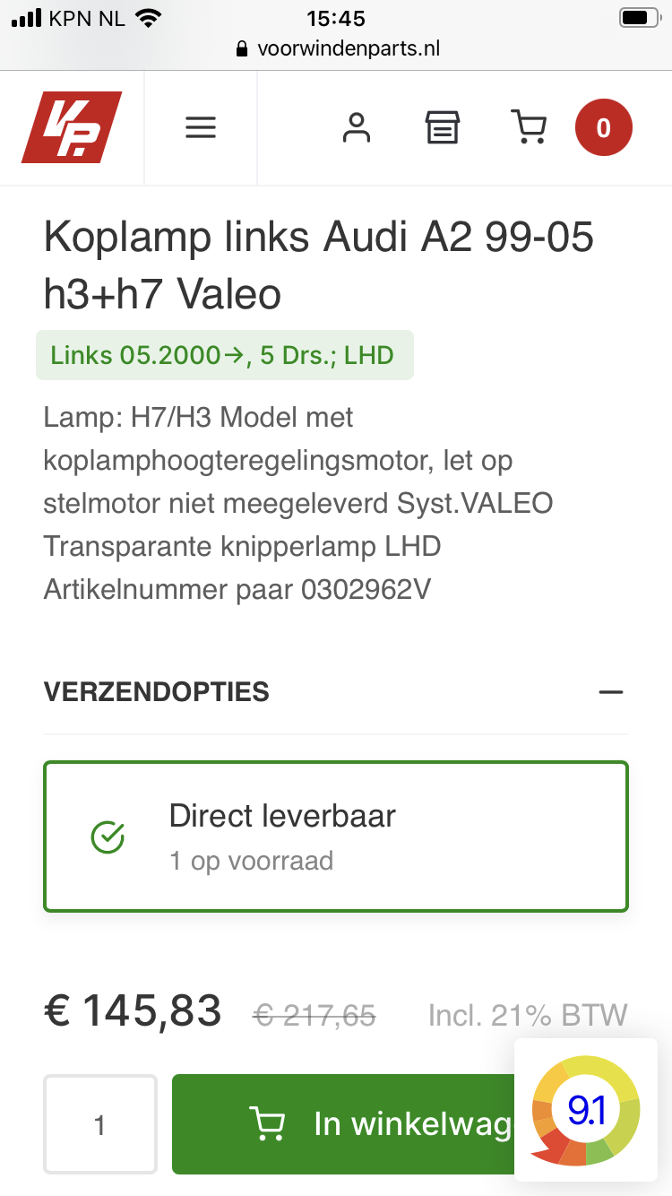

Berichten: 1587
30 apr 2021, 12:59 0 x
Voorwinden schrijft op de site " met stelmotor" benieuwd wat ik morgen geleverd krijg, zoniet, zet ik ze over.
Berichten: 3341
30 apr 2021, 14:47 0 x

Berichten: 780
30 apr 2021, 15:46 1 x
chipsoer schreef:
30 apr 2021, 12:59
Sinds gisteren, nadat ik ze een bericht had gestuurd, staat nu dit omschreven op de website.
Berichten: 6366
30 apr 2021, 19:42 0 x
Huh?
"Met koplamphoogteregelingsmotor, stelmotor niet meegeleverd."
Dat zijn dezelfde onderdelen enkel met andere aanduiding?!
Berichten: 985
30 apr 2021, 21:30 1 x
30 apr 2021, 19:42
:mrgreen: "Met sinaasappels, citrusfruit niet meegeleverd"
Hopelijk krijgen we van @chipsoer het verlossende woord.

Berichten: 3341
01 mei 2021, 08:00 0 x
Bij autodoc.nl zag ik ze met en zonder regelaars..
Hier de losse als nodig per stuk, L/R zelfde en dit is goedkoopste van redelijk merk.https://www.autodoc.nl/topran/14567379
De vandaag genoemde €13,28 is per dag anders , Maandag vaak goedkoopste en via Smartphone via de App nog meer korting, wel andere dingen bij bestellen wegens portokosten!
Dus ze zijn gewoon leverbaar en voor de laagste prijs, koop ze als nodig los....
Ik zie reclame; Koop nu met extra korting maar Valeo zonder en van Wezel met.
Maar daar flink duurder als ik hier op forum langs zag komen! Dus minder in Berlijn bestellen.
@@TJT
Eenink heeft blijkbaar veel rommel op voorraad, zonder dit motortje retour is voor hem geen punt.
Jan vroeg stuur de koplamp maar terug en heeft niets over deze stelmotor geroepen!
Dit is ook zijn manier, zonder radio of zo en dan los erbij verkopen...
