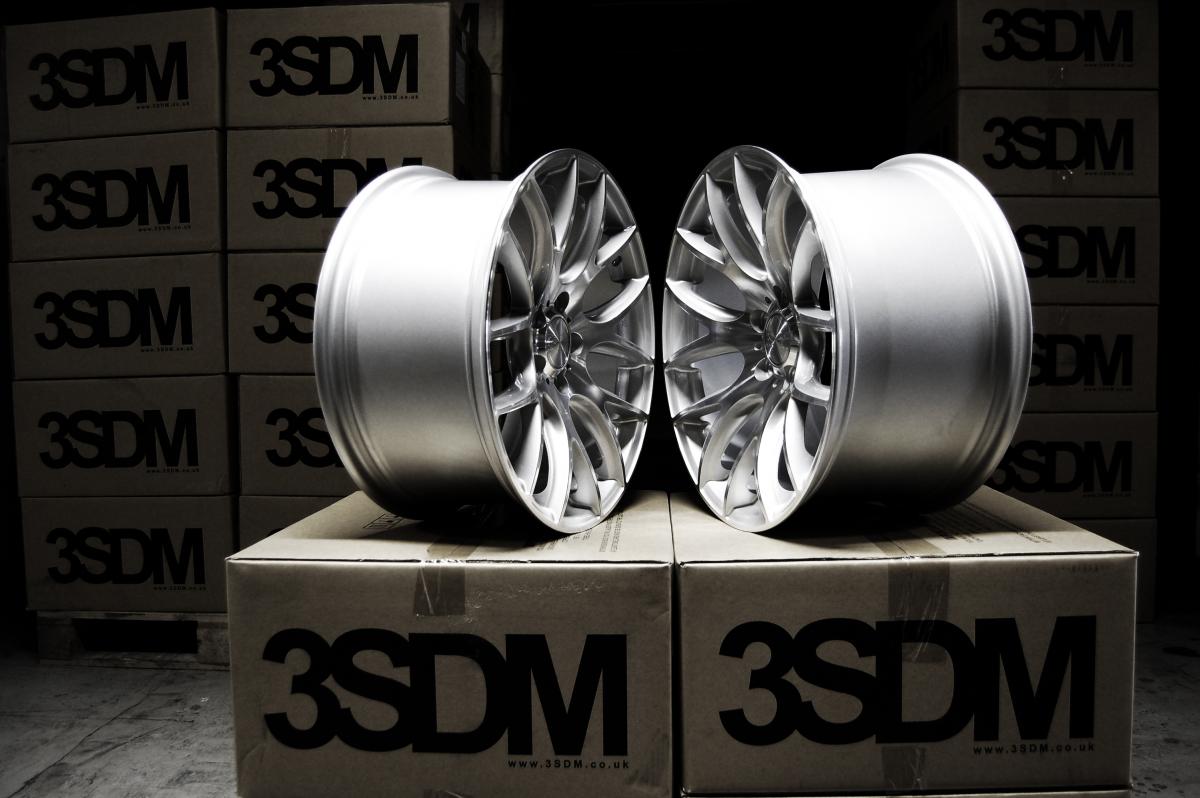

Wauw gave velgen!!
Banden 235/30/18 met een 8,5J velg?

Een leuke Y vormige velg diepte geeft onder je A2.
Hoop wel dat je er plezier van krijgt met hobbelige wegen in combi met de FSD's.
De brede velgen met brede banden vergen wel meer van de FSD's en onderstel en stabilisator rubbers.
Maar gelukkig zijn ze van jouw recent vervangen anders zou ik ze nooit eronder doen.
Laat je auto uitlijnen hoor stand van ophanging gaat heel anders staan lijkt mij..
Je had toch ook achter stabilisator inmiddels eronder stel die dan weer af bij als hij op de nieuwe velgen staan.
Maar lopen ze dan niet aan bij inparkeren binnenschermen ?
Ze zijn 0,75 j ( de helft van 1,5 j breder dan de 17 inch) dus naar binnen en -minus de 3 mm et waarde velg naar buiten gaat.
Hoop niet dat je hierdoor veel last krijgt met aqua planning bij regenval op snelwegen met hogere snelheden als ze van plan bent met 235 banden en de 8,5 J et 35 ?
Aangezien de auto niet zwaar is en waarschijnlijk gaat liften,zoeken of zweven over de weg.
Maar ben heel benieuwd naar je ervaring ermee dat het wel meevalt en wij vast weer mooie foto's t.z.t.op het forum gaan zien.

@Pocoloco zegt: "<i>8,5J ET35 velgen banden 215/35/18 breder gaat niet 205/35/18 past ook maar zijn meer getrokken dan krijg je dit effect</i>"
Je gaat dus afwijken van onderstaande tabel? Hoe heilig deze is weet ik niet.
