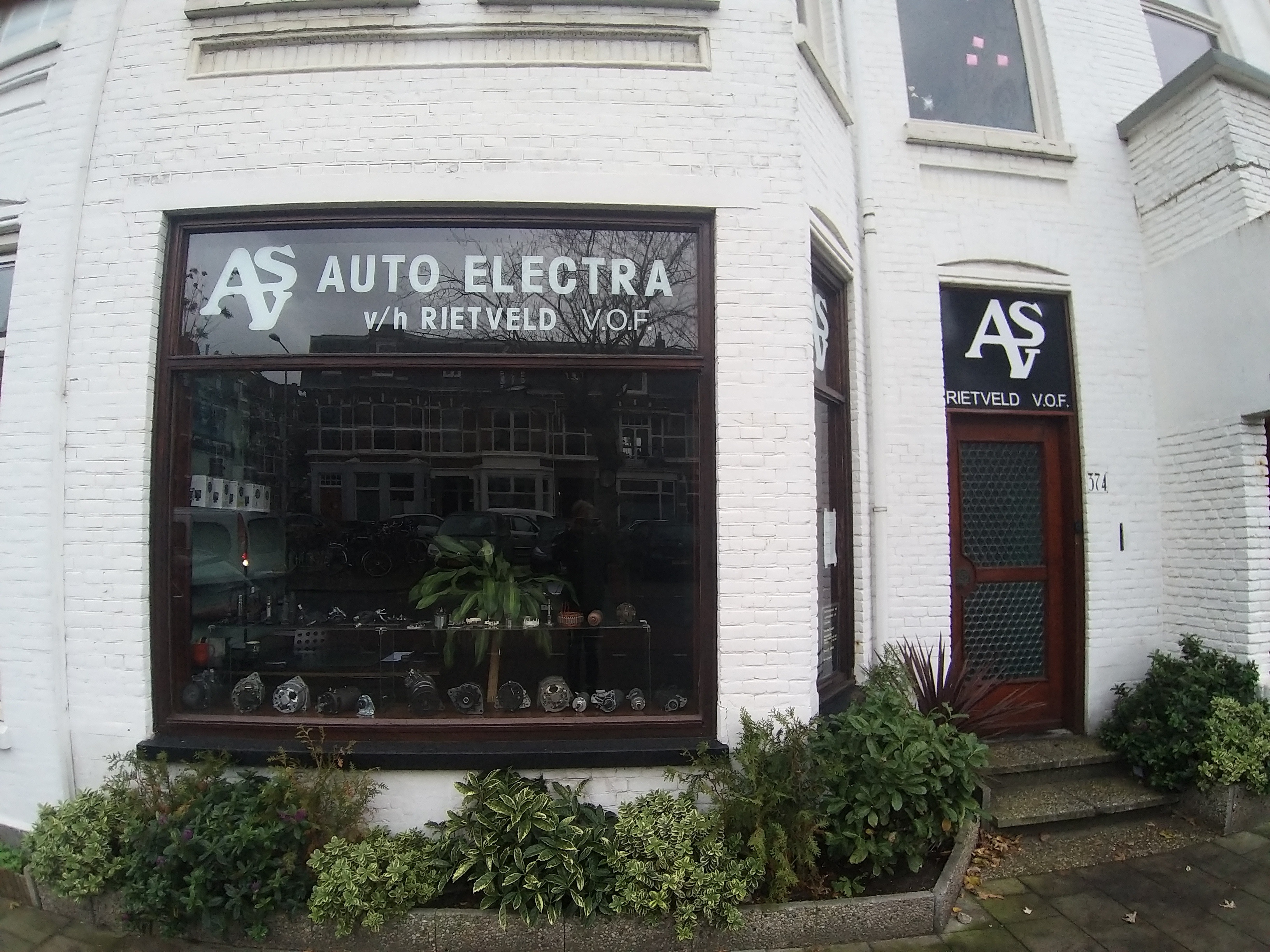

'Als je 't weet, kun je 't ' De kachelmotor overleden. Ik dacht dat wordt een dure grap. Maar met de hulp van de verschillende fora..... Dashboardkastje er uit. Twee verborgen schroeven. Vervolgens kun je de ventilator voelen en die ging heel zwaar. Dan gaan de eerste schroeven van de interieur ventilator makkelijk en de bovenste lijkt onmogelijk doch in de alu balk er voor zit een gat waar je je Action setje moeiteloos door heen kan steken. Enfin. Na een WD 40 massagebeurt bleef de ventilator vervaarlijk brommen. Autodoc gaat mij een Hella Behr leveren voor €86. Hopelijk komt ie snel20201007_120345~3.jpg
Ik ben erg blij met mijn nieuwe kachelmotor, Wat een geluidloze power.! Er is een tip die ik wil delen. Ik had de kapotte ventilator naar Auto Electra kunnen brengen aan de Beeklaan 374 Dat was sneller en duurzamer geweest en wellicht zelfs iets goedkoper. Ik heb daar een dynamo en een startmotor laten reviseren. Had geen idee dat ze ook kachelmotoren opknapten. Ze doen ook aircopompen. Dus bij dezen de tip voor mensen binnen en buiten 070. Heb overigens de kapotte ingeleverd. Ze waren er blij mee.
