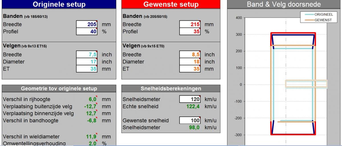

@gekkie , dit iets duidelijker ;) Afbeelding
Berichten: 6367
30 dec 2014, 14:28 0 x
@pocoloco: dat is een fraaie weergave van invloed velg/band combinatie! Is dat online toegankelijk of een speciale applicatie (voor de bandenboer)?
