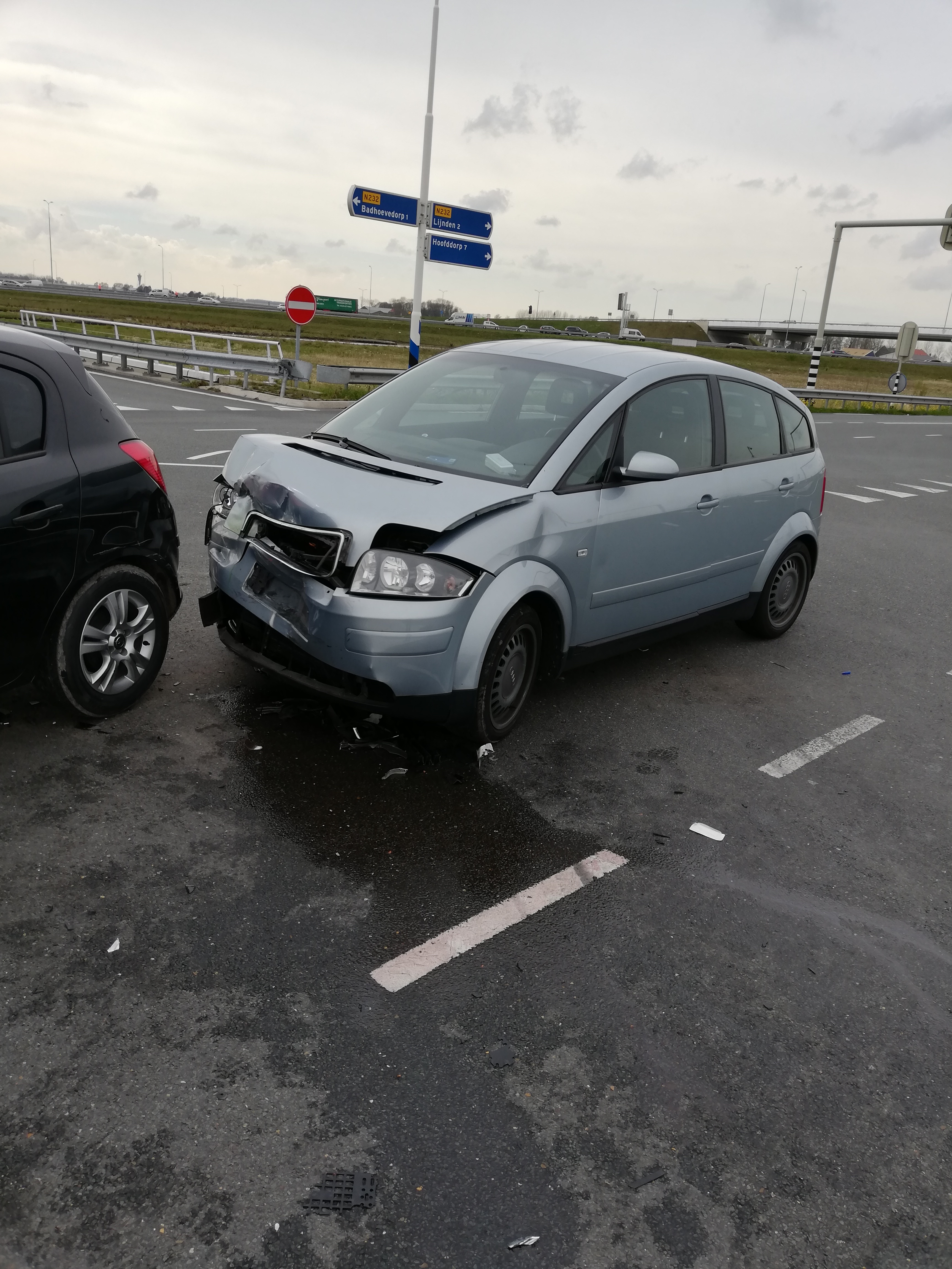

Dame ging met 80km door rood en raakte mij vol en dat was het einde van de ATL.
Gelukkig lichamelijk oké, beetje shaky.
Eerst maar thuis zien te komen en dan maar opzoek naar een A2? To be continued.....
