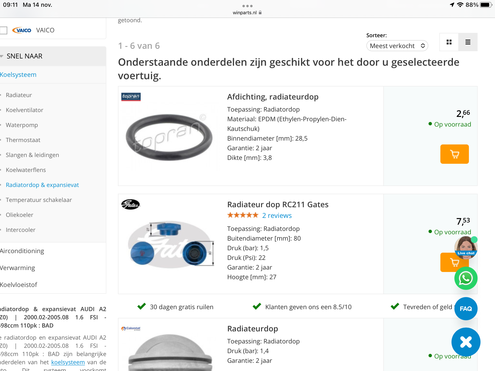

Het expansie vat is van de 1.4 motor en 1.6 FSI gelijk en het overdruk ventiel in de dop gaat open bij 1,5 bar

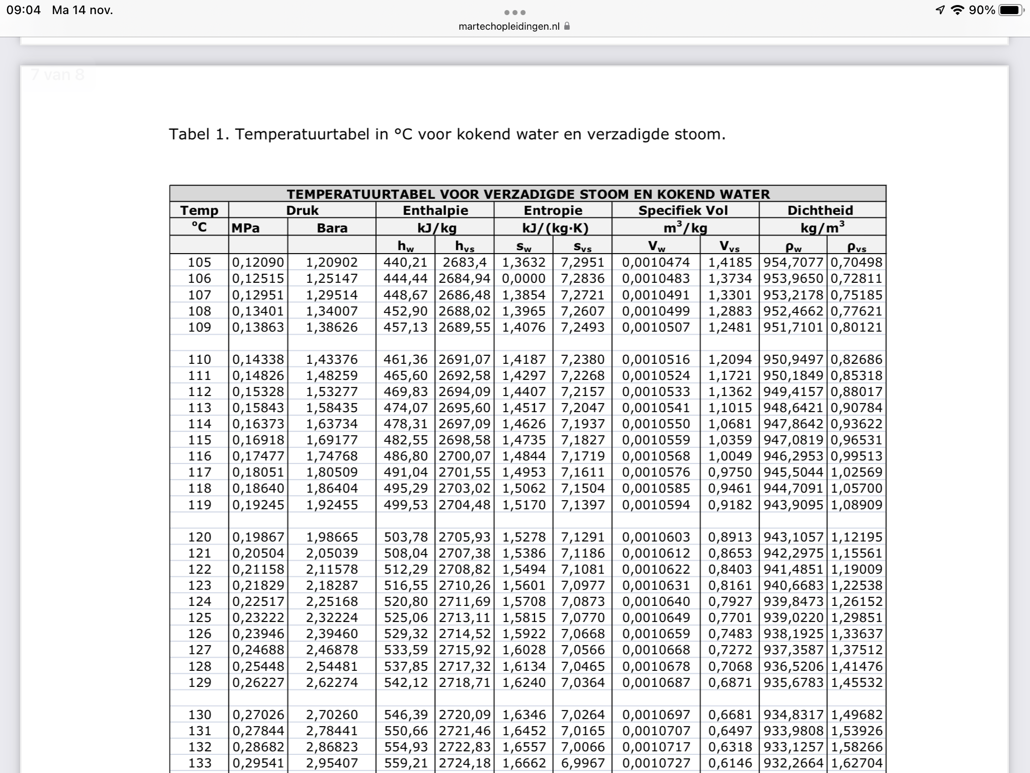

Als je nu gaat kijken wanneer de 1,5 bar bereikt wordt….
Dat is bij 111,5 graden Celsius.
Er is dus 11,5–108=3,5 graad Celsius speling !!
Kom je nu van de autoweg af en je stopt even ,dan is die temperatuur in het blok zo bereikt en weg is je koelvloeistof
Dit is een onvolkomenheid van het FSI ontwerp.
Bij de 1.4 motor heb je speling genoeg, 21,5 graad
Zodoende kom ik met het ECU advies, de FSI loopt bij 90 graden ook prima.
Erzijn nog veel meer voordelen aan de gechipte ECU maar daar moet Paulus maar wat meer over vertellen.
Ja de ventilator blijft draaien ook zonder contact aan. Maar toch, 3,5 graad speling of wel 0,2 bar aan druk verschil is niet veel. En kan door diverse oorzaken snel overschreden worden.
