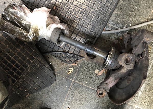

Na mijn vakantie de auto weer even nagekeken , zie ik dat de linkeraandrijfas bijna doorgeroest is.
Onder de rubber afdichting bij de versnellingsbak zag ik het rubber gescheurd los geknipt en zie daar de as is meer dan voor de helft door geroest.

waar de plastic zak overheen zit daar zit het probleem.

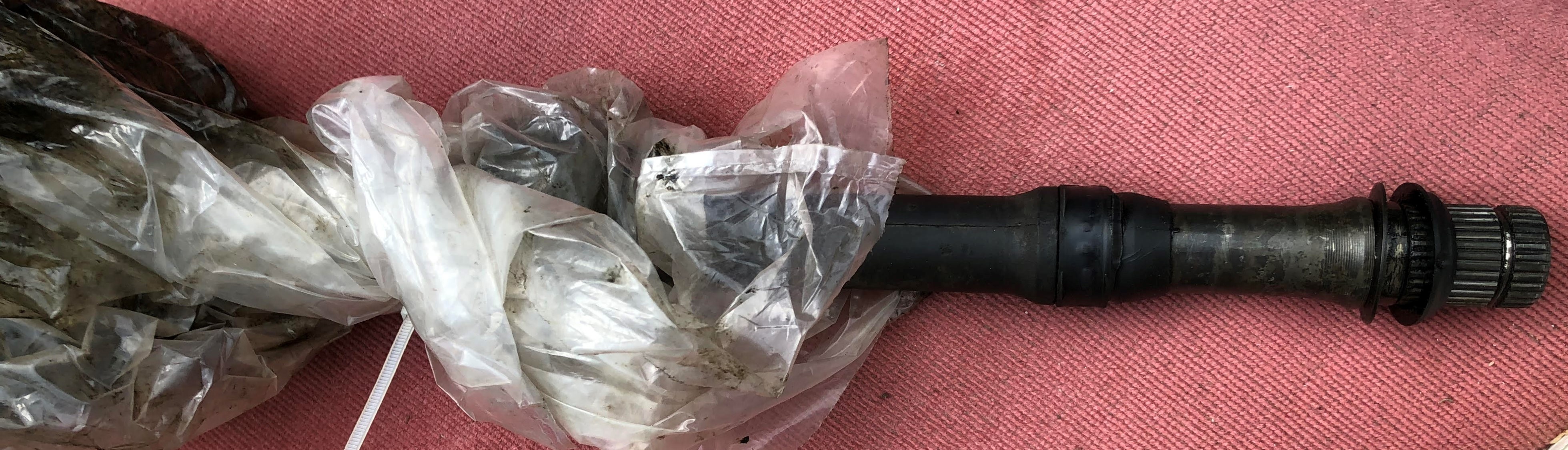

Deze as komt idd van een AUA 1.4, die van mijn schoonzoon, en had een nieuw lager nodig. Ik heb het oude onderdeel laten meegeven.
Na het vrijdremelen van een kogel waren een paar flinke klappen met de hamer voldoende om dit in handen te houden:
Voor een tientje stop ik hem in een doosje en stuur hem je toe - stuur maar PB als je hem wilt.

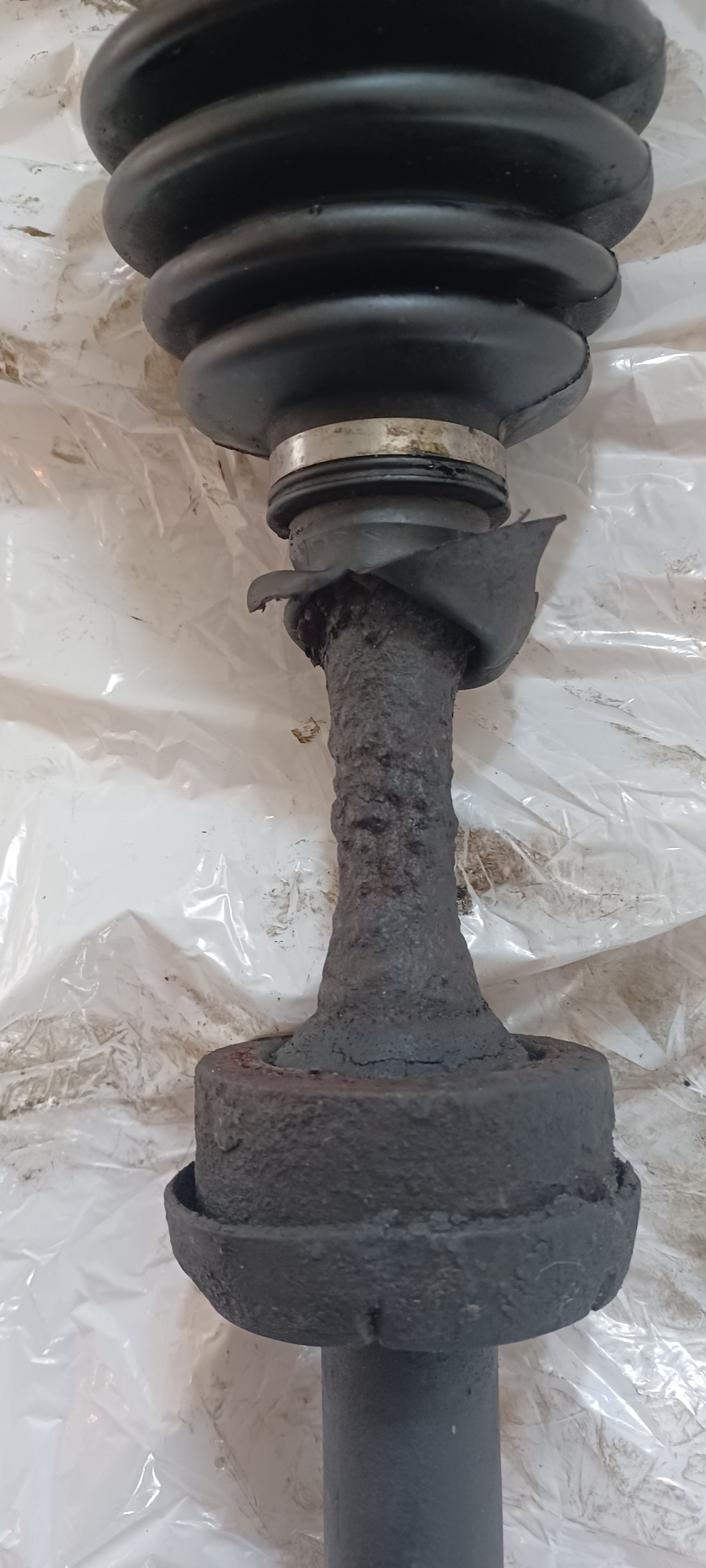

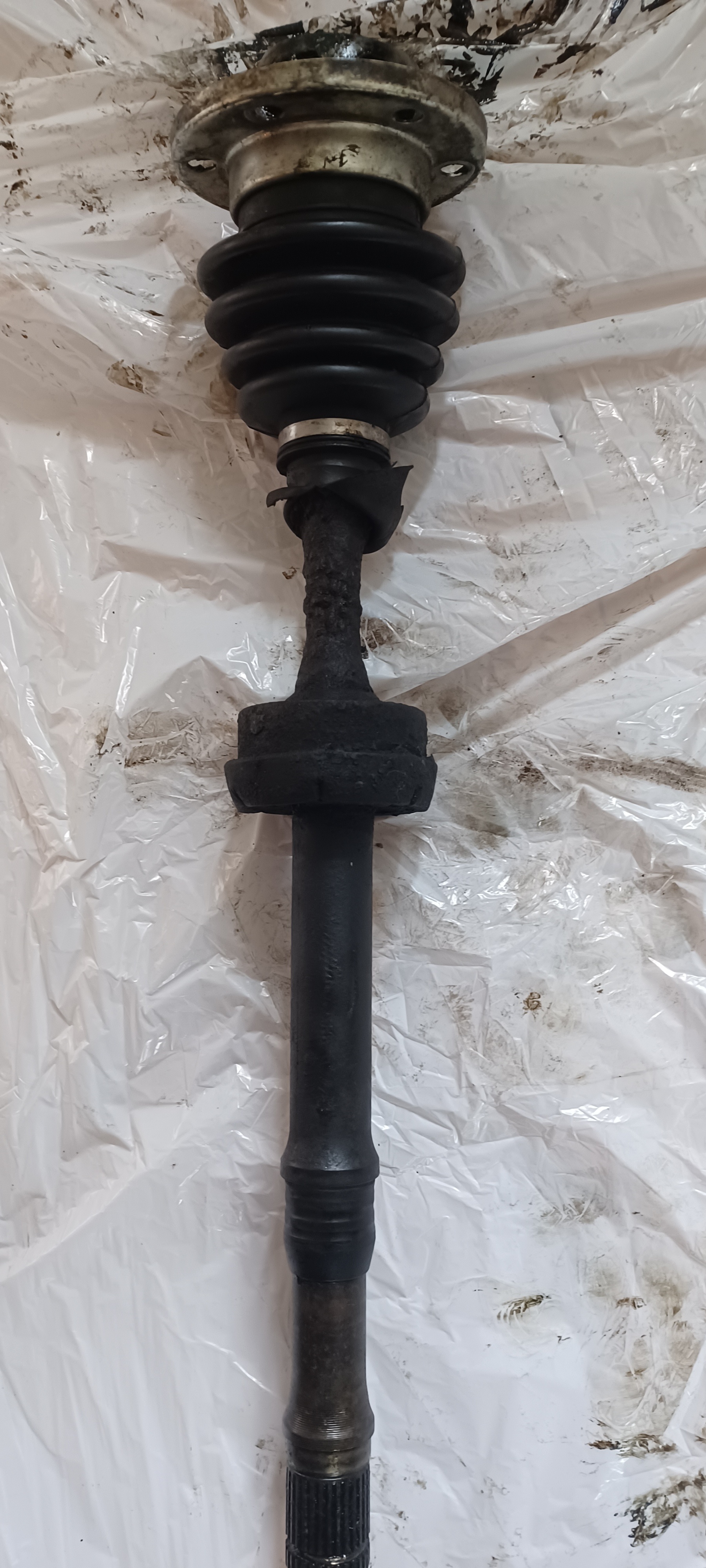

Terugkomend op de linker aandrijfas.
Niet voor te stellen dat ik hiermee met een aanhanger met een motor en daktent en auto volbeladen naar Spanje ben geweest.
Als je goed kijkt zit er over de as een compleet rubber.
Hier is hoe dan ook een gaatje in gekomen en er is vocht achter gekropen.
Het viel mij op dat de as bol was gaan staan , dus ik kreeg al een vermoeden wat er onder zou kunnen zitten.
Het rubber heb ik open gesneden en na alle roest te hebben verwijderd bleef dit over.
Wat ik hoop dat jullie deze as specifiek eens in de gaten houden met de beurt en als deze bol staat kan je dit aantreffen.
Dankzij Peter heb een vervangende as van hem gekregen helemaal geweldig .

Dank voor de foto, dat ziet er inderdaad niet zo fris meer uit ... :confounded:
Vraag me eerlijk gezegd wel af wat de toegevoegde waarde is om bij een aandrijfas de
rubber hoes zo ver de as te laten afdekken. Daar komt vroeg of laat inderdaad vocht onder ...
