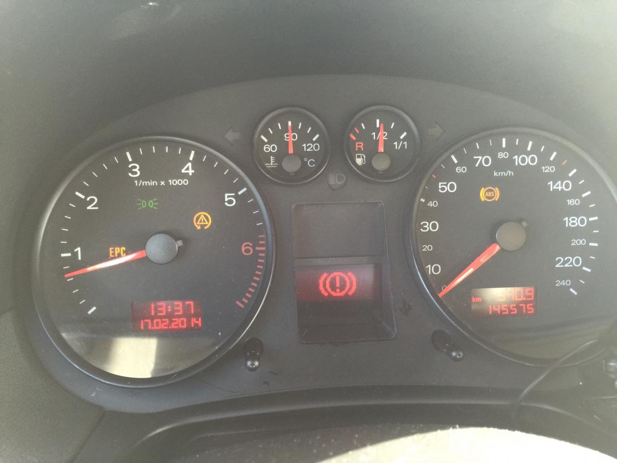

Net was ik aan het rijden op de snelweg en opeens kreeg ik de volgende error: Afbeelding
Nadat ik de sleutel uit het contact heb gehaald was het weg... ( dit heb ik ook wel eens als ik rustig door de stad rijd )

Iets met je remmen. En dat je moet stoppen. (ABS) sensor denk ik.

Ik heb dat ook eens gehad, toen was mijn stuur niet in het midden gezet, tandje ernaast en kreeg dezelfde melding. Zou ook inderdaad je abs sensor zijn die misschien vies of kapot is.

Uitlezen.
Kan zijn dat het niveau van de remvloeistof te laag is.
Misschien kleine lekkage door kapotte remcilinder?
ABS storing heeft volgens mij een eigen waarschuwingslampje.
EDIT: Ik zie nu ook ABS-lampje branden, dus inderdaad abs-sensor is plausibel.

Rem blokken versleten?

Denk ik niet George, dan is het zonder uitroepteken nl. Dit is een "Fault in brake system"
(zie rechtsboven in de afbeelding hierboven.

Remblok versleten geeft een geel/oranje teken (wel dezelfde vorm)
Begin even met uitlezen, ik vermoed ook een abs storing.

Als ik het goed heb had ik dezelfde combinatie van storingslampjes toen de onderdrukslang tussen inlaatspruitstuk en rembekrachtiger kapot was. Dit resulteerde toen bij mij wel in slecht stationair lopen. Deze slang is makkelijk te controleren, dus daar zou ik als eerste naar kijken.
