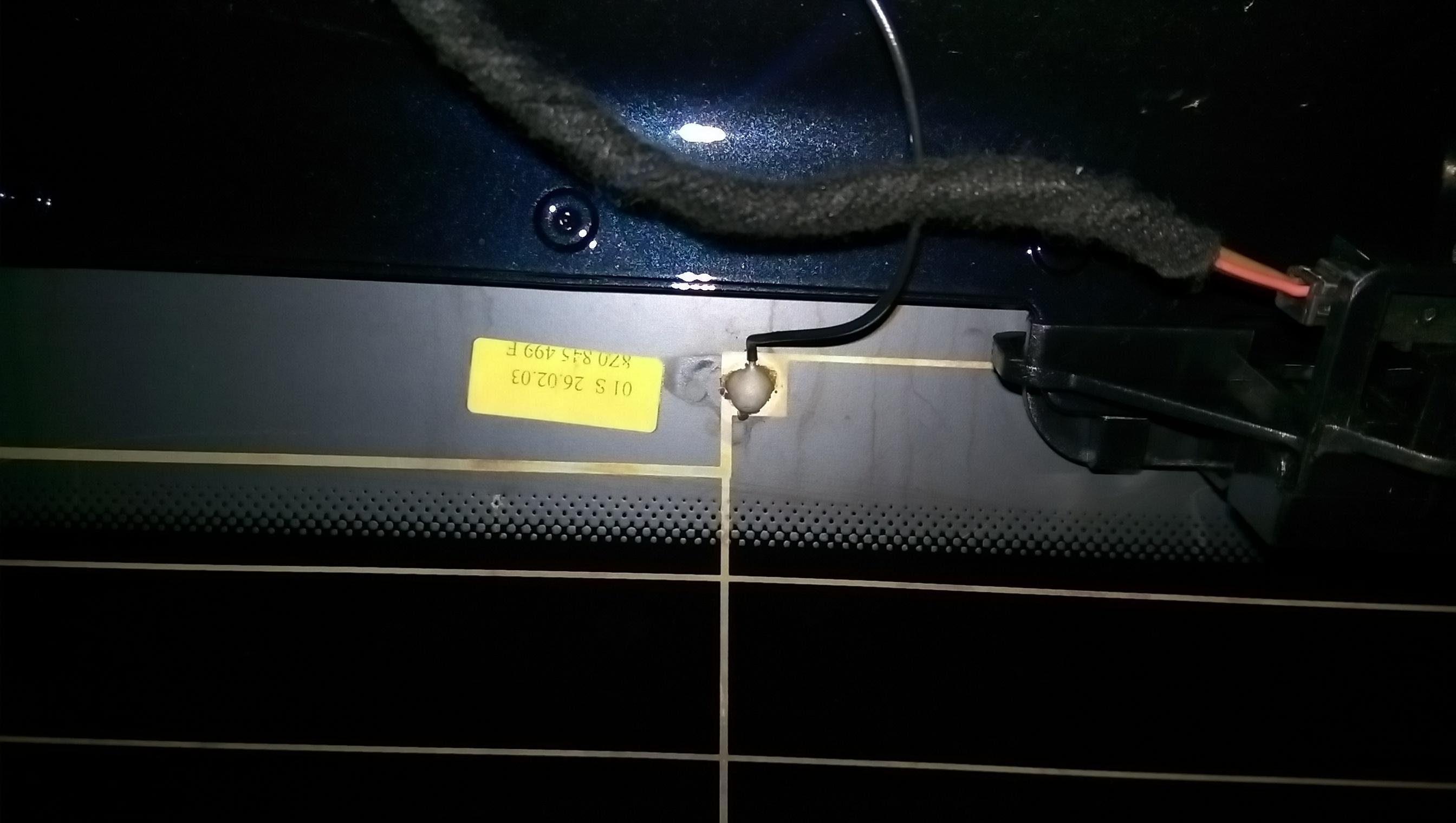

Deze week het motortje voor de centrale vergrendeling van de achterklep vervangen. Toen zag ik twee kleine losse stekkertjes zitten aan beide kanten van het 3e remlicht. (zie link) Vanuit de 2 verticale lijnen op de achterraam zit aan beide een draadje vastgesoldeert met daaraan een stekkertje. Weet iemand waarvoor deze dienen?

Ik zou zweren dat het van de achterruitverwarming is, maar zo voordehandliggend is het vast niet. Andere optie is de antenne?
31 mar 2017, 11:11 0 x
Ja, de verticale lijnen op de achterruit zijn je antenne.

Zijn deze dan nu niet aangesloten als ze los zitten, die twee stekkertjes? De vorige eigenaar had er een andere radio in gezet, misschien daarom los gehaald. Of horen deze los te zitten?
31 mar 2017, 21:17 0 x
Het lijkt me niet dat je loshangende draden zou moeten hebben... Heeft de vorige eigenaar een andere antenne geplaatst?

Tja, wel een niet originele radio. Ik vraag me af of deze draadjes bij alle a2's op de ruit zijn gesoldeerd. Bij verschillende plaatjes op internet zitten ze er niet op! Iemand hier die het toevallig open heeft bij de achterklep en wil kijken? Misschien zijn ze voor een optie?
02 apr 2017, 22:41 0 x
Zo zitten ze bij mij, vastgesoldeerd.
02 apr 2017, 22:43 0 x
Naar dit kastje.Afbeelding
02 apr 2017, 23:42 0 x
En dat kastje is de antenne-versterker...
