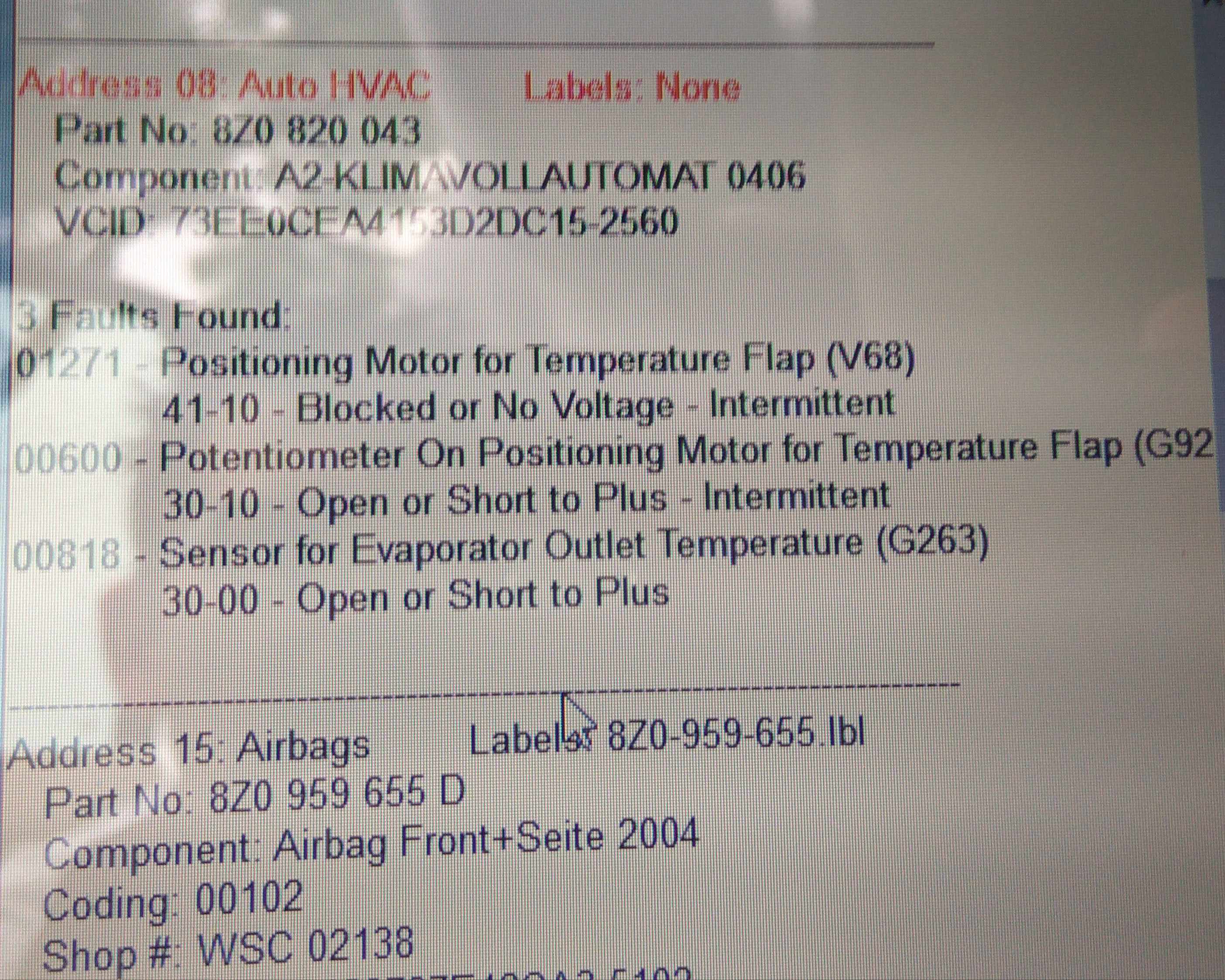

Dankzij forumlid @Baroes 003 ben ik wat wijzer geworden, bedankt daarvoor.
Volgende foutcodes kwamen eruit.
Foutcode 01271,
Mogelijke verschijnselen:
De regeling temperatuur werkt niet of vertraagd
Mogelijke oorzaken:
Fout in bedrading / aansluitingen van/naar de Temperatuurregelklep
Motor (V68) voor Temperatuurregelklep is kapot
De Temperatuurregelklep is kapot, zit vast of beweegt te stroef
Mogelijke oplossingen:
Check de Motor (V68) voor de Temperatuurregelklep
Check meetwaardeblokken
Doe een Output Test in [Module 08] in de hoop dat de klep los schiet
Doe een Basic Setting
Check / repareer bedrading en aansluitingen. Controleer alle bedrading die naar die motor lopen. Hangen ze tegen bewegende delen? Ook kortsluiting of een open circuit kan deze foutcode veroorzaken
Vervang de Motor (V68) voor de Temperatuurregelklep
Vervang de Temperatuurregelklep
Foutcode 00600,
Potentiometer (G92) in Motor voor Temperatuur Regelklep (V68)
Mogelijke oorzaken:
Bedrading en/of aansluitingen defect
(G92) defect
Check (meetwaardeblokken / vervang (G92)
Foutcode 00818,
Temperatuursensor achter verdamper (G263)
Mogelijke oorzaken:
(G263) defect
Vervang (G263)

Is het niet zo dat ook de airco thermostsat geregeld is en uitschakeld als de gewenste temp bereikt is bij een automatisch systeem?
14 mei 2018, 14:25 0 x
Intermitend wil zeggen dat de fout een keer voorgekomen is, maar wil niet zeggen dat het ook echt stuk is, meestal niet.
0818/ G263 is wel een ding dat echt fout is, dus daar zou je probleem wel eens kunnen zitten.
De boel resetten en een stukje gaan rijden en dan kijken welke fout echt terugkomt.
14 mei 2018, 14:31 0 x
rolf schreef:
14 mei 2018, 14:25
@rolf , dat zou dus betekenen dat ik de sensor moet vervangen?
14 mei 2018, 14:35 0 x
Ja, dat ligt dan wel voor de hand.
