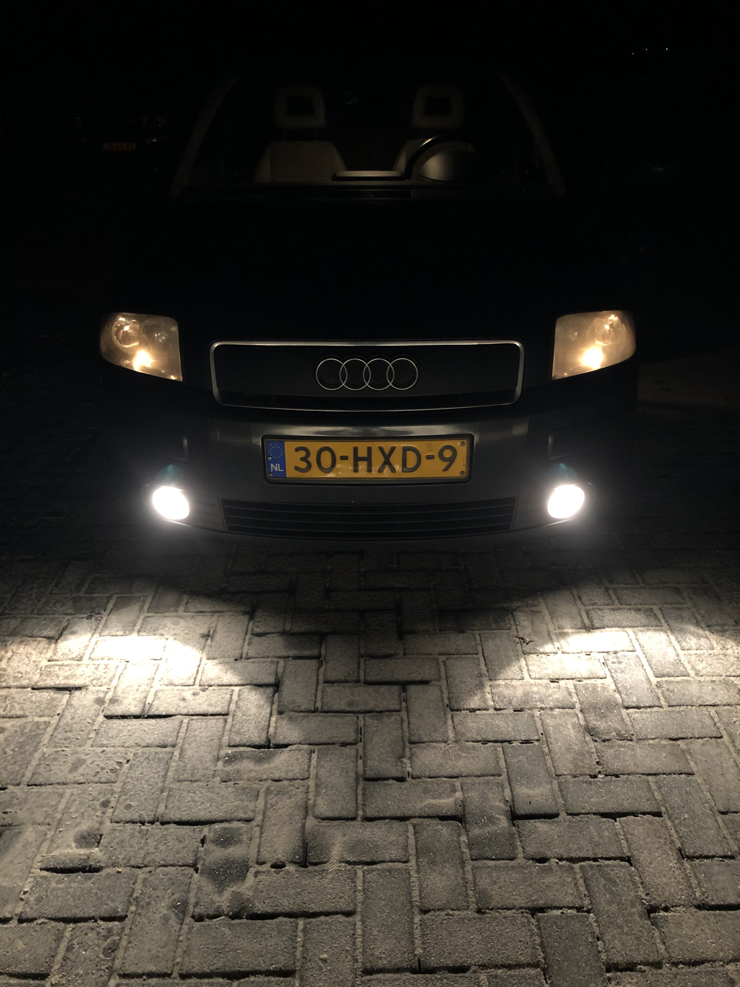

Hoi allen,
Na een ritje naar de supermarkt doen beide koplampen het niet (ze gaan in ieder geval niet aan). Kan alleen stadslicht en mistlichten aanzetten. Grootlicht doet het ook wel.
