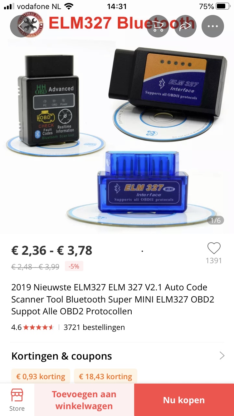

30 jan 2020, 13:59 0 x
Safaz schreef:
29 jan 2020, 22:15
Gelukkig via smartphone alles snel te resetten.
Dat klinkt interessant voor mij als relatieve newbie. Waar kan ik hier meer over vinden?
Berichten: 578
30 jan 2020, 14:37 1 x
Mbv dit en een app
Je hebt ze Bluetooth of WiFi.
Weet niet welke telefoon besturing je hebt?
Op Android heb ik het werkend gekregen. Voor iPhone ben ik nog geen goed werkende app tegen gekomen .
