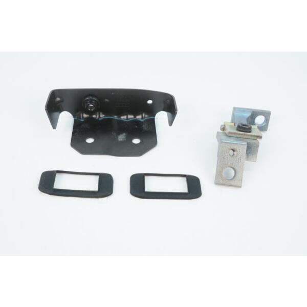

Hieronder de set die er voor beschikbaar is.
Links en rechts zijn verschilend en moeten nog extra delen bij besteld worden o.a. lijm en schuimstof.
Totaal prijs aan delen is ongeveer 130 euro en dan nog spuitkosten.
