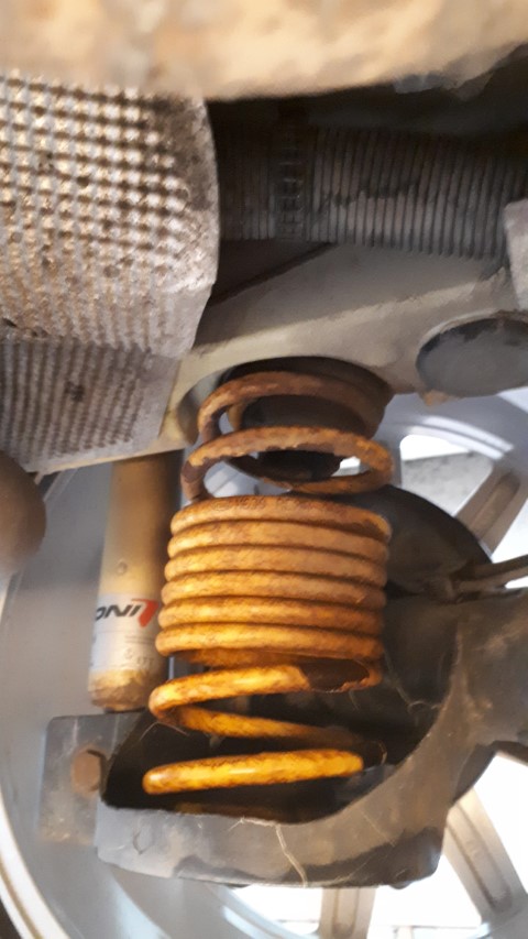

Het lakwerk splintert er vanaf. Beelden zeggen meer dan woorden ... Zo zagen ze er 1,5 jaar geleden uit na 13.000km, zal nu enkel erger zijn.
BAD roest op de MAD
We gaan enkel wel een beetje off-topic zo ... ;)

Het kan dat er een serie dat lang op plank lag,denk ook de latere versies die geleverd waren betere lak hebben.
Velen eigenaren voor 2014 wisten niet dat Mad veren op de markt waren voor de A2.
En velen negatief waren over H&R in de jaren 2011 - 2013 op Duitse forum.. en a2 forum...ja maar dan met andere dempers combi...ja maarcwat vinden die stug wat ik weer vet vind..ieder andere ervaringen hebben...
Bij mij zijn achterveren gratis omgeruild voor nieuwe. Mocht van voren breken zou ik nieuwe krijgen ,maar er was geen aanleiding voorzijde heel wat dikker zijn dan voor. Dan zouden ze deze in kleur rood leveren...
Levenslange garantie op mad sport veren .
Zelf heb ik ze de Mad veren ook sinds april mei of zo 2015 ? eronder gehad in combi met gouden Koni Fsd.
Het roest van Mad veren heeft technisch geen nadeel gehad met de wegligging.

MAD veren?
Vond de BAD veren leuke grap maar heb je wel echte MAD gekocht.
Bel ze eens op en als je factuur leverancier nog hebt, echte liefhebbers bewaren dat goed.....
Zoveel roest is niet normaal en ze willen bij MAD hun naam niet kwijt.
Als je daar uitgenodigd word nogmaals een foto van op de brug.
Grote kans dat ze gelijk omruilen als het echte zijn en bij nep veren?
Dan de ooit betaalde bij die leverancier terug claimen wegens dubieuze imitatie zooi!
https://mad-automotive.com/nl/geschiedenis/
Op de hier geplaatste foto zie ik dat alleen bovenste en onderste kan veren en het midden massief blok is.
Dat lijkt productie foutje, veren horen te veren! En overal moet je vinger er nog tussen kunnen,
Helemaal mee eens! Dan is het ook niet verwonderlijk dat de verf er af spat op het gedeelte wat nog wel veert!
Snel naar de oudijzerbak met die dingen.
