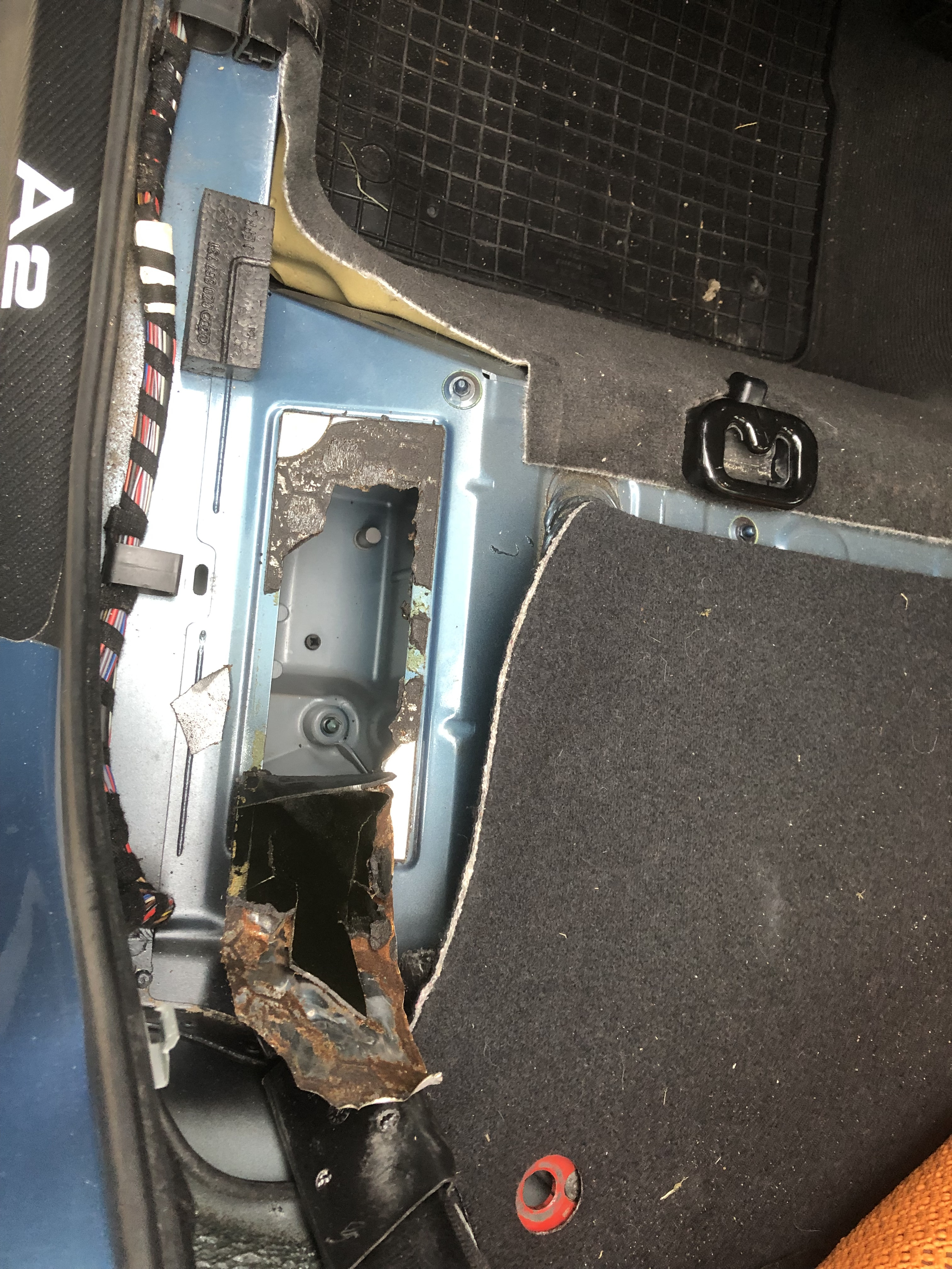

Vanmiddag stoelen er achter uit, deurpanelen links achter los en uit elkaar, bekledingspanelen weg, ophanging/bouten achteras gecheked, zoeken naar rammelende onderdelen maar nu nog steeds met rijden een enorme rammel links achter. nog harder als dat het was !
tijdens rijden nog iemand achterin liggen om te horen waar het geluid vandaan komt, ook 2 hitteschilden uitlaat beter vastgezet maar klapgeluiden komen dus niet uit de deuren.panelen,hitteschilden of iets dergelijks.
nog een stuk butumen weggehaald omdat precies in die buurd het geluid vandaan komt. maar in dit stuk dubbele bodem zit niet veel ruimte, je ziet alleen de 3 bouteinden van ophanging achteras. compartiment hellas ook leeg verder . (zie foto)
ik moet het alleen nu weer netjes dichtmaken met nieuw bitumen. (niet geschikt voor hergebruik,, het scheurt en breek af )
wat er nog kan zijn en wat intussen wel moet dat er in de holle ruimte dorpel onder de achterdeur iets los ligt. maar hoe kom ik daarbij ? de dorpels/kokers zijn wel van kunstof maar ik zie niet echt hoe te demonteren ?
