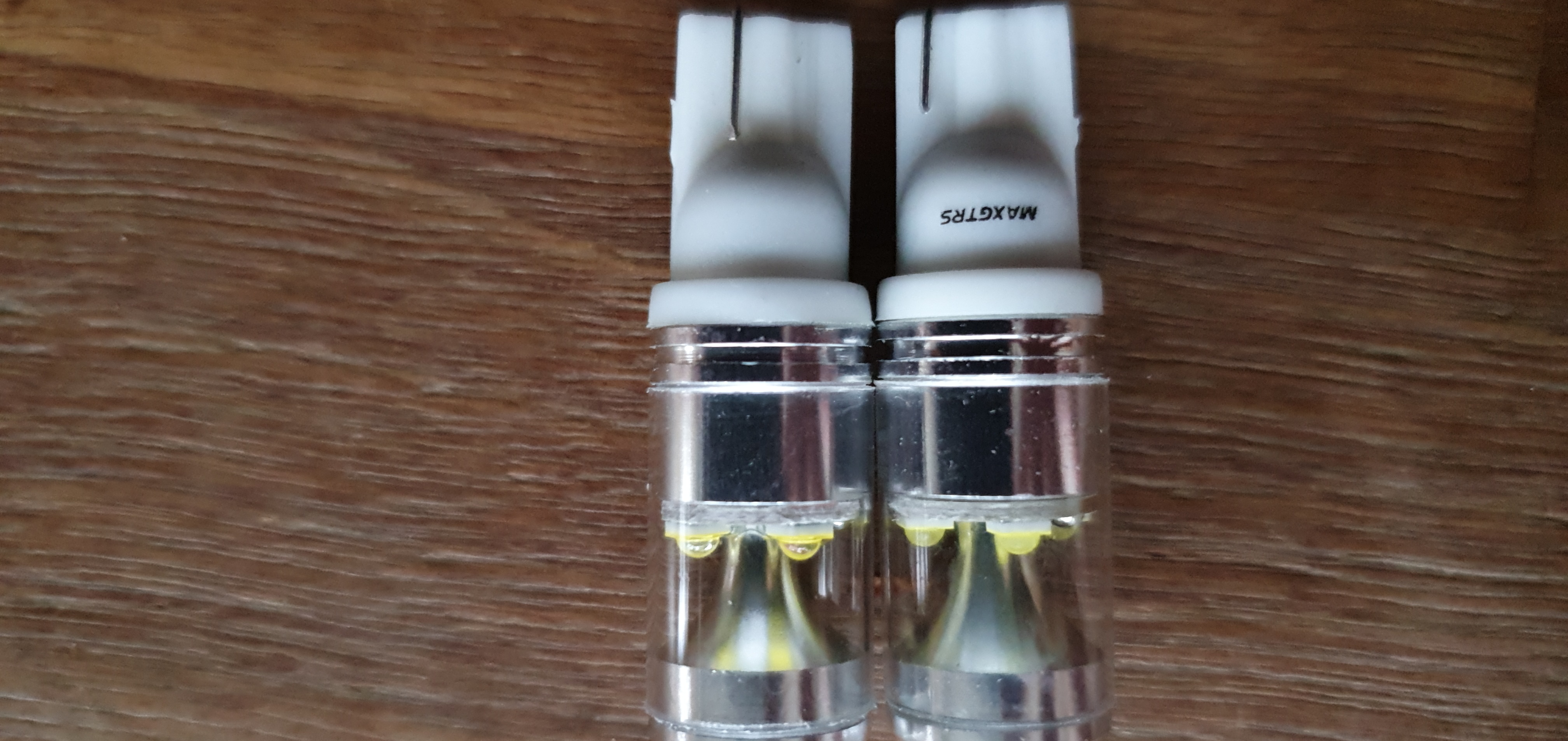

Forum leden de stadsleds T10 w5w die ik gebruik kocht via dx.com merk MZ helaas niet meer leverbaar.
Het goede nieuws ik vanochtend vervangende leds ontvangen die ik had besteld , alleen een ander merk MAXGTRS echter ze zijn 1 op 1 van dezelfde kwaliteit en lichtopbrengst.
Na mijn koplampunit gedemonteerd had en mijn lstadsedlampje van dx.com vergeleek blijken ze exact gelijk te zijn met het verschil dat het merk erop staat.
Ze vandaag getest op temperatuur en meer dan 2 uren continue aan gehad temp is exact gelijk aan elkaar.
Te koop via:
https://nl.aliexpress.com/item/32668335806.html
Kies wel voor de witte leds ,er zijn ook rode en geel .
Succes
Hier op de foto de twee leds .
1 met merk MAXGTRS op de voet van de led en de MZ merkloos geleverde.

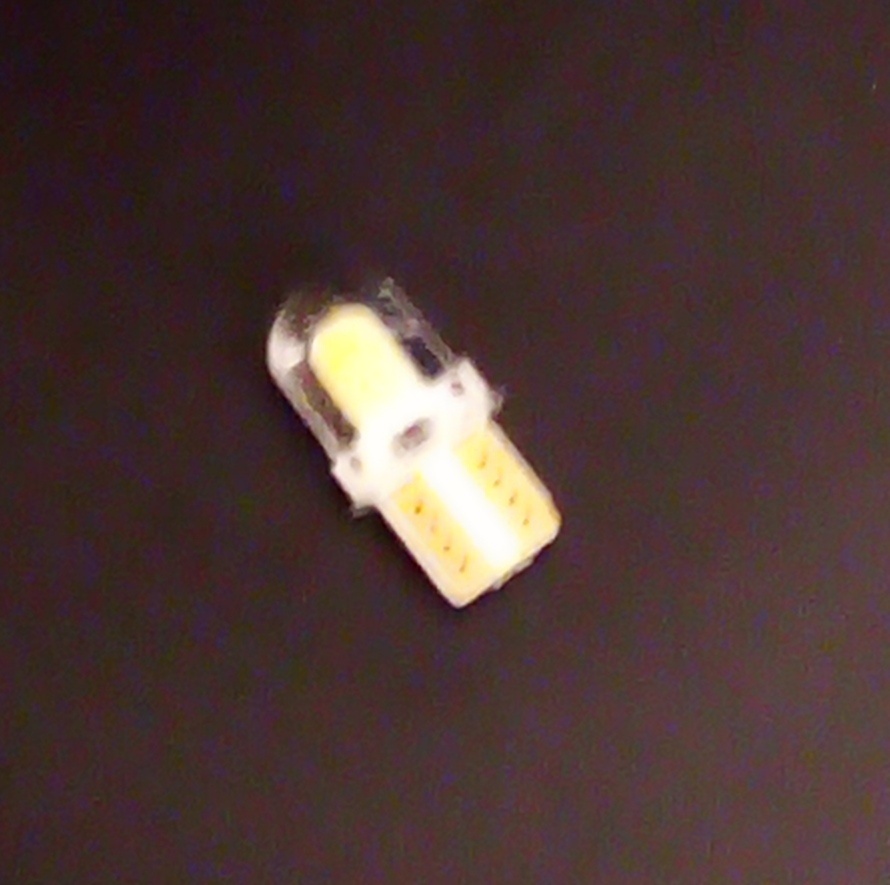

Berichten: 3341
05 jan 2020, 09:04 0 x
Deze?
Niet alleen de prijs is kleiner, ook de lengte en paste beter dan Audi Fan 71 heeft.
Deze geven naast lagere prijs ook minder licht.
Maar meer dan de 3w3 of 5w5 halogeen en mooi wit.
Wel zullen ze wegens UV licht na 4 jaren vergelen en minder wit worden.
Ze worden niet warm en hebben een groot nadeel: Niet te diep in prikken!
Als je ze tot bolletje erin ramde geen contact, dus 2 mm terug en werken al sinds April 2016 goed!
Raad de prijs, en ik wil ze op Donkere dagen Meeting uitdelen! :mrgreen:
Straks foto van auto.....

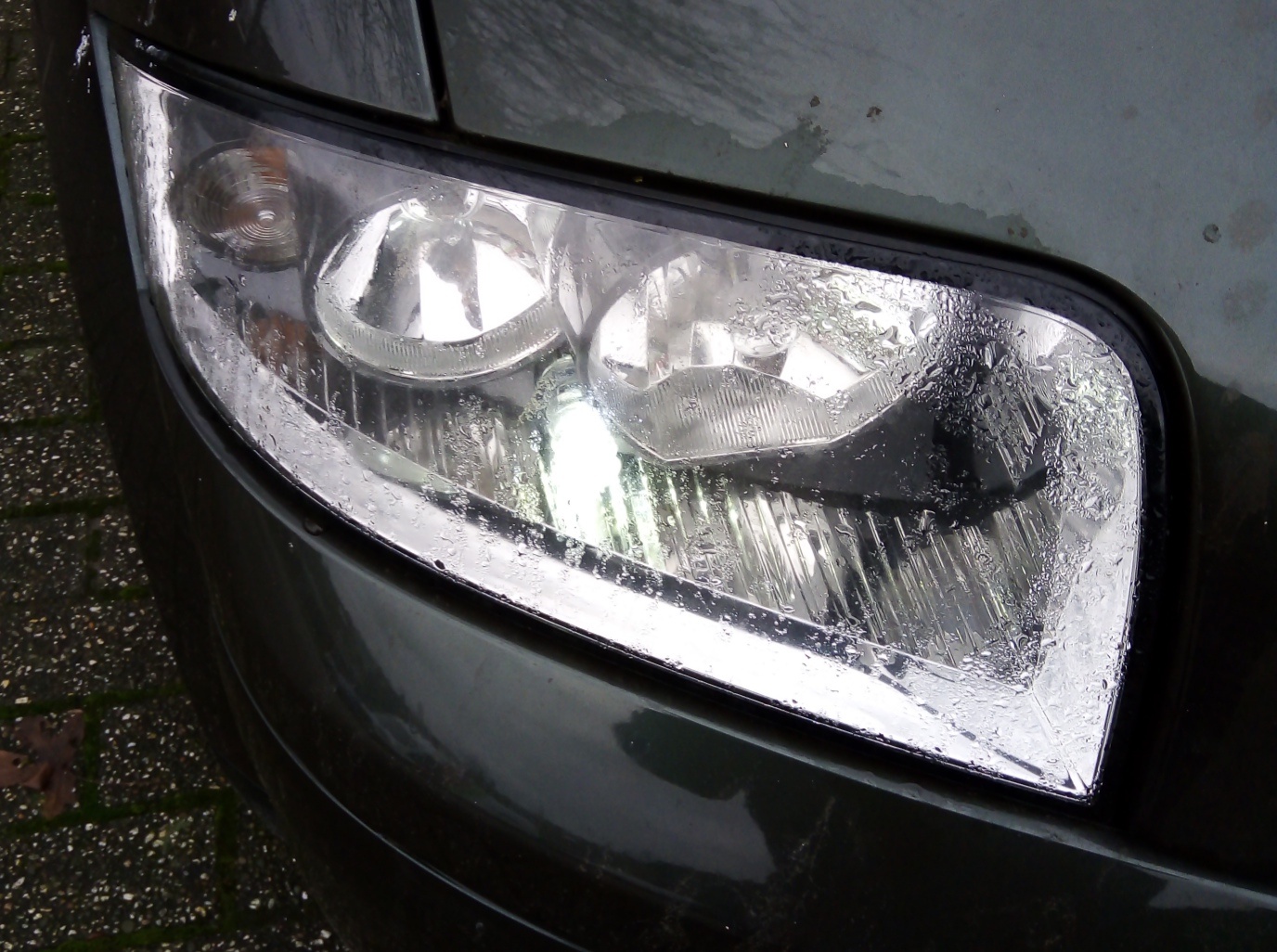

Berichten: 3341
05 jan 2020, 11:01 0 x
Led Stads Budget lichten....
