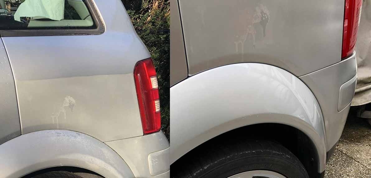

Wel weer een stapje gemaakt in het opknappen van het uiterlijk: vandaag een fatsoenlijke spatbord rand geplaatst.

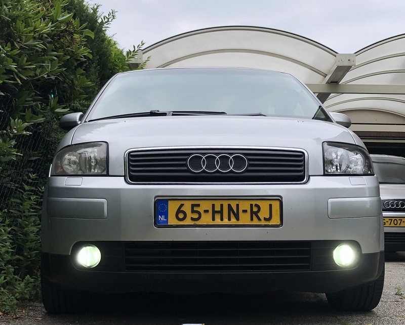

Maar hij kan nog beter: vorige week heb ik een nieuwe accu (Varta F19) geplaatst, de mistlampen voorzien van LEDs (H7) en geschakeld als dagrijverlichting. A.s. dinsdag laat ik de airco vullen want die koelt nauwelijks meer.
