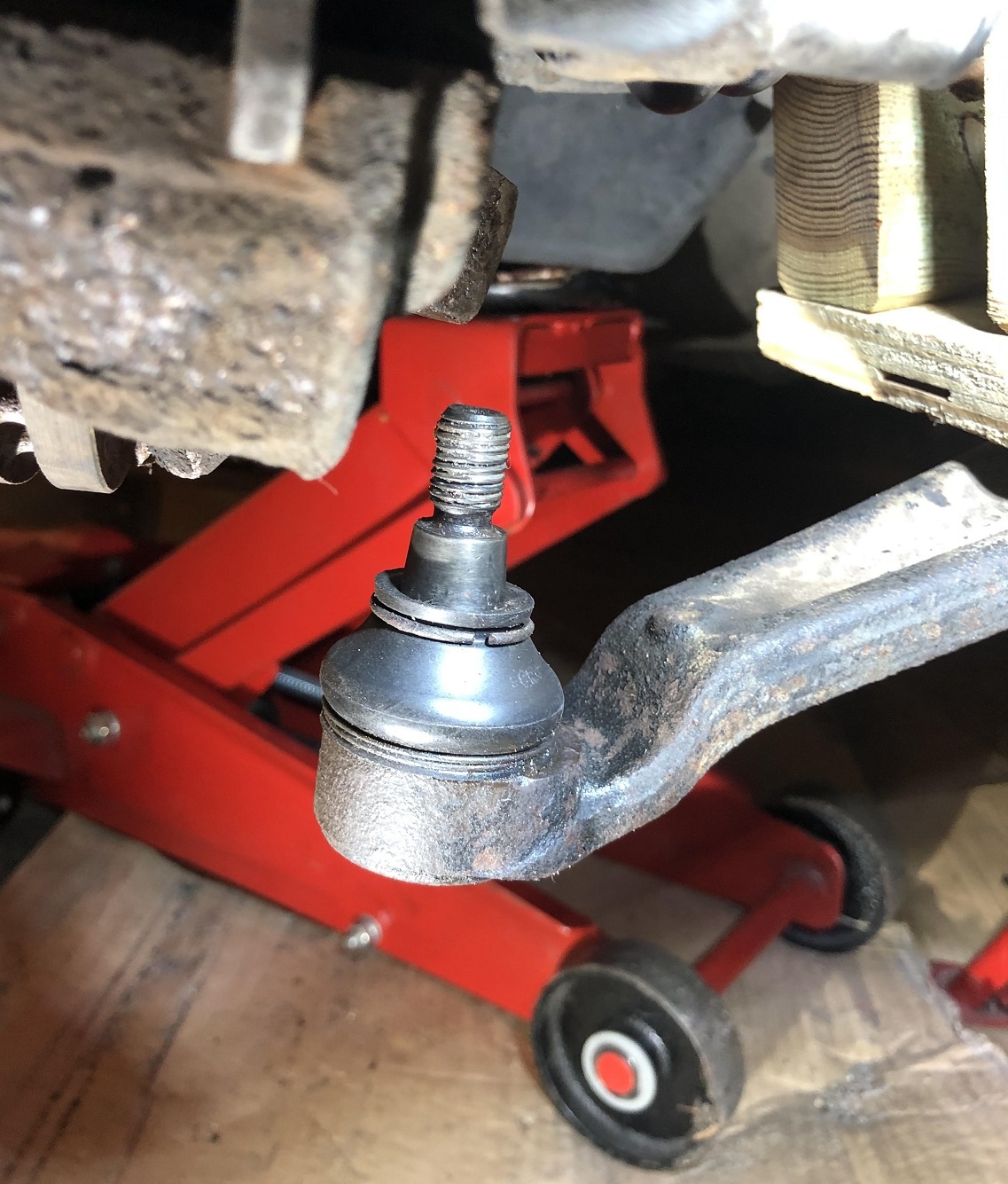

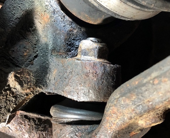

Daarna was de rubber stofhoes van de fuseekogel rechts aan de beurt. Ik wist dat ik steeksleutel 19 nodig had. Maar die draaide gewoon over de moer, zonder hem te verdraaien. Steeksleutel 18 paste niet. De moer bleek behoorlijk beschadigd. Met een verstelbare sleutel (strak over de moer) en een paar klapjes met de hamer kwam er beweging in de moer.
De moer kunnen draaien was stap één. Vervolgens een kogeltrekker erop en die moest flink aan de bak: aandraaien, WD-40 spuiten, verder aandraaien, totdat (PANG) de kogel loskwam.
Met een blokje hout (rechts op de foto) tussen as en draagarm heb je enige werkruimte. De oude hoes was zo verwijderd en nieuw plaatsen (net dank aan @DED@2 ) ging ook vlot. Hieronder de kogel in zijn nieuwe jas.

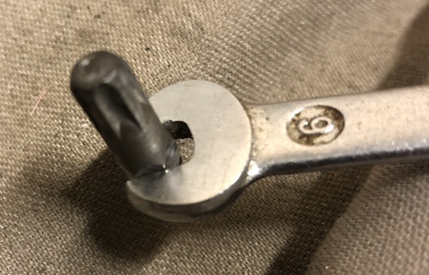

Dan moet de kogel weer vast in de fusee... Het eerste stukje aandraaien ging prima, maar al snel gaat de kogel meedraaien met de moer. De kogel moet je dan tegenhouden met (na bleek) een torx 40 die je bovenin het draadeind steekt. Maar hoe krijg je die erin als de as er krap 2 cm boven zit?
De aandrijfas eruit persen is een optie, maar daar had ik geen zin in. Dus een speciaal tooltje gemaakt van steeksleutel 6 en een T40 bitje. Slijp ca 1 cm van de bovenkant van het bitje, zodat er 5 mm 6-kant overblijft. Slijp dan het 6-kant iets bij, zodat het bitje net past in de steeksleutel. Dan heb je dit en dat krijg je in het draadeind. Dan kun je de moer verder aandraaien...

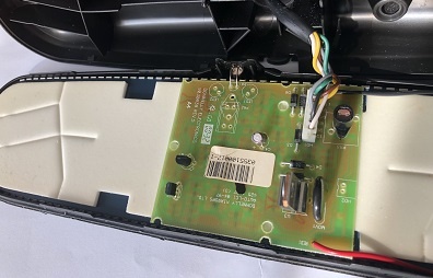

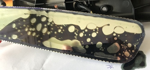

Ook nog een leuk experiment uitgehaald: mijn "automatisch dimmende" binnenspiegel was op een randje aan de bovenkant na voornamelijk gedimd en reageerde niet op licht en donker. Die heb ik maar eens uit de A2 gehaald en open gemaakt...
En als je 5 à 6 Volt op de randen zet, lijkt het alsof de vloeistof gaat koken (en een beetje lekte eruit...) :mrgreen:

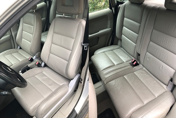

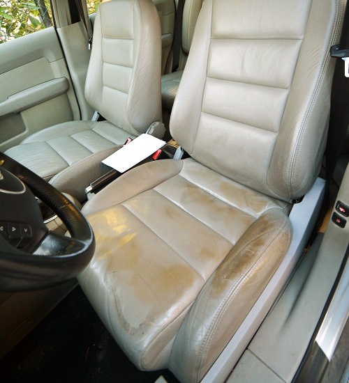

Vandaag mijn opgeknapte bestuurdersstoel opgehaald en weer in de auto gezet. Het leer ziet er weer pico bello uit. De stoffeerder constateerde wat scheurtjes in het leer en die heb ik hem meteen laten herstellen. Daarbij is nogal ruim leerplamuur gebruikt, waardoor die scheurtjes helaas eerder iets meer dan minder opvallend zijn geworden...
Voor de behandeling zag de bestuurdersstoel er zo uit:
en erna hebben we dit plaatje:
Ik heb een foto van de achterstoelen erbij gezet - dan zie je het effect van de lichtinval; de struiken rechts van de auto zorgen voor groenige tint rechts, waardoor er kleurverschil tussen L en R lijkt te zijn. Dat valt dus erg mee.

Enorm opgeknapt! Wat een verschil. Was de bestuurdersstoel vies of was de kleur er vanaf? Ik ben benieuwd naar de kosten, dus mocht je dat willen delen?

De bruine vlekken kwamen (heb ik mij laten vertellen door mensen die verstand hebben van leren bekleding) van binnenuit. Poetsen met leercleaner en spiritus had geen enkel effect, mijn polijstmachientje met korrel 3000 schuurpapier verwijderde de leerverf, maar niet de vlekken... Dus naar de stoffeerder om over te spuiten, uitgaande van de kleur bovenaan de rugleuning. Reken op ca € 200 als je zoiets van plan bent.

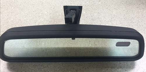

Een automatisch dimmende binnenspiegel was volgens mij wel een aan te vinken optie. Ik heb een draadje met de correcte 6-polige stekker middenvoor uit de hemelbekleding komend. Ik heb daar dus voedingspanning tbv een automatisch spiegel.
Een spiegel met kompas is in Europa nooit geleverd. Deze is afkomstig uit een A4 van dezelfde leeftijd als de A2's en is thans onderweg uit de VS naar NL...

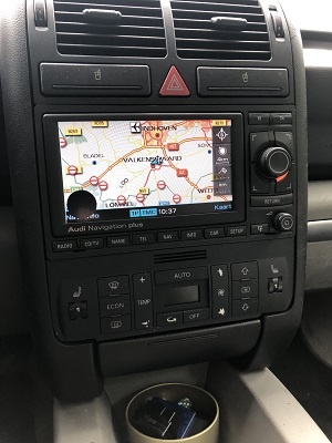

Na het aanpassen van het frontpaneeltje (oorspronkelijk voor A3 bedacht) kan het nieuwe navigatiesysteem in de middenconsole worden geplaatst.
De foto toont mijn "knutsel"-navi - die staat normaal op mijn testbank. Een nieuwer type (3R0 035 192) met een beeldscherm zonder witte strepen en zwarte cirkels is onderweg... :mrgreen:
De RNS-D is nu over, dus als iemand nog een goed werkende RNS-D (met BeNeLux-kaart op CD) zoekt, bijvoorbeeld ter vervanging van een Symphony-dubbeldin radio, dan hoor ik het graag. Hulp bij inbouw is uiteraard te regelen. :innocent:

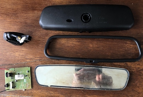

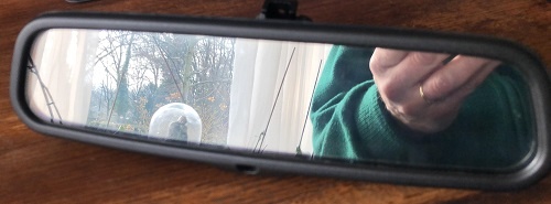

Vandaag heb ik mijn oude "automatische" spiegel maar eens ontleed...
...en vervolgens spiegel en glasplaatje, dat ervoor zit, maar eens goed schoongemaakt en alle vloeistof verwijderd.
Daarna de zaak weer in elkaar gezet zonder de elektronica, dus alleen het glas en de kogel-bevestiging...
en zo heb ik een reservespiegel. Hij kan alleen niet gedimd worden bij grootlicht van achteren...
Er zit trouwens verbazend veel elektronica in: het printplaatje zit ook aan de onderzijde helemaal vol chips. Aan de boven- en onderzijde moet een kleine spanning ervoor zorgen, dat een dun laagje geleidende film tussen spiegel en glasplaatje van kleur verandert. Hoe zo'n film verwordt tot donkerbruine vloeistof is mij niet duidelijk...

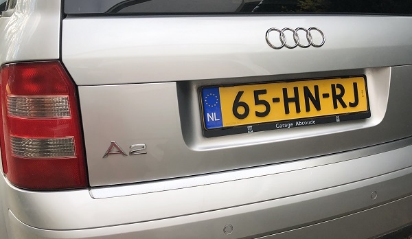

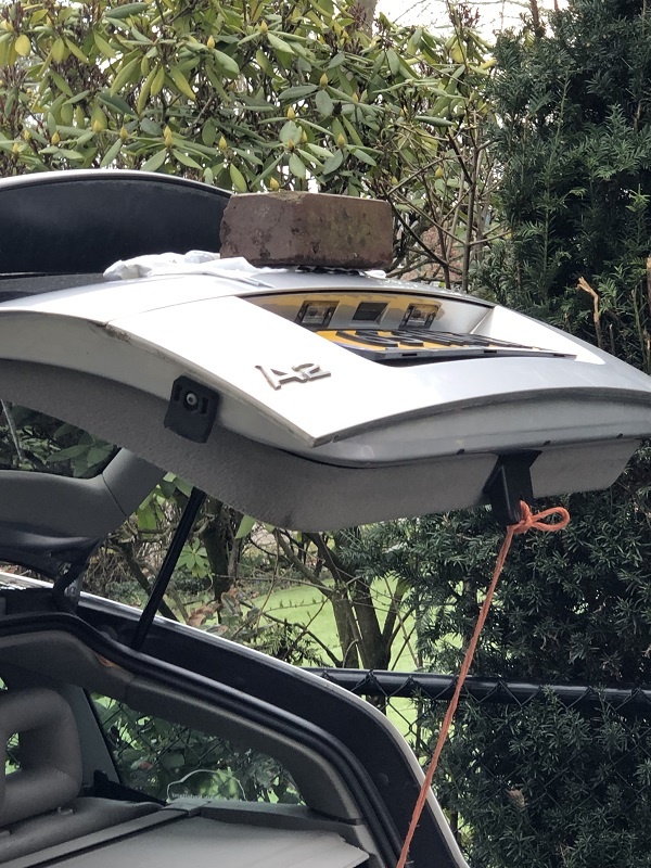

Mijn Audi-logo op de achterklep zat rechts niet vastgeplakt en zweefde enkele mm's boven het plaatwerk. Dus de föhn erbij en het hele logo verwijderd, verwarmd en voorzichtig het logo weer in de juiste vorm gebogen.
Logo en het plaatwerk kun je dan eens goed schoonmaken.
Daarna met beetje lijm het logo weer op het oude plakrandje geplakt. Maar dan moet ie wel een tijdje aangedrukt worden...
Het touwtje houdt de klep zover open dat het gedeelte waar het logo zit netjes horizontaal ligt (anders gaat de baksteen aan de wandel).
Zeg nou zelf, is 't niet net een nieuwe auto?

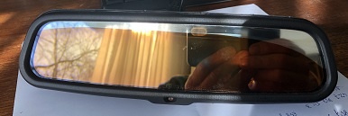

De "nieuwe" spiegel is gearriveerd en gemonteerd. Het kompas werkt prima! Stond zelfs ingesteld op de correcte regio :D
En ook even het dimmen getest: met mijn vinger op de sensor van de spiegel worden de letters van het kompas gedimd en de spiegel kleurt donkergroen. Met een zaklamp gericht van achter op de spiegel, dimt ie nog donkerder. Mooie uitvinding, zeer content mee :cool:
