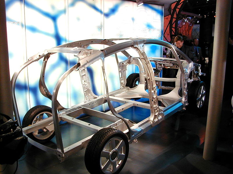

Je hebt goede accuplaatsing mogelijkheden in het spaceframe.
Ik ben ook wel benieuwd naar de kilo’s die verdwijnen nadat de benzinemotor met alle toebehoren is verdwenen.
Vertrekpunt is 895 kilo voor de 1.4 benzine.

Het “Lekker”-verhaal is nooit objectief bevestigd dus vergeet dat maar. Voor 600 km range heb je 1.200 kg accu nodig (technologie 2010).
Veel gewichtswinst is in het vooronder niet te halen. De elektromotor vraagt extra motorsteunen, er komt een een zware lader, aircobesturing, vacuümpomp, kachel, … bij.
